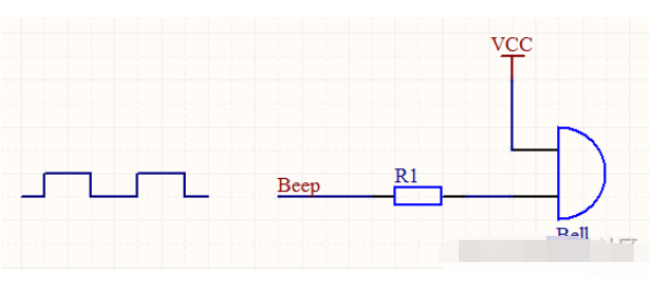

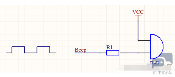

蜂鸣器在电子产品中很常见,几乎现在的家电中都有,主要用来做声音提示。 ! \* s x0 x" p7 q" D) o7 @ 蜂鸣器从材料上分可以分为压电式蜂鸣器和电磁式蜂鸣器。 2 W; P5 J/ {/ a0 u 压电式蜂鸣器: 压电式蜂鸣器主要由多谐振荡器、压电蜂鸣片、阻抗匹配器及共鸣箱、外壳等组成。2 O' K o3 E' b ( P- f$ r; D; W2 b$ B; ?9 W, L X 电磁式蜂鸣器:电磁式蜂鸣器由振荡器、电磁线圈、磁铁、振动膜片及外壳等组成。 . t* n- m$ u5 X3 U5 _" Z 蜂鸣器从驱动方式上可以分为有源蜂鸣器和无源蜂鸣器。 有源蜂鸣器:内部自己带有驱动电路,只要在外部供上点之后,内部电路就会工作,驱动蜂鸣器内部分线圈进行振动,从而发出声音。8 A# u8 i: a) ]6 r! G4 x' ^: B 9 a- U( X8 q5 ]+ ?$ a5 Q* G' Q 无源蜂鸣器:内部没有振荡电路,直接给蜂鸣器供直流电时,蜂鸣器不会响,只有外部给蜂鸣器提供一个方波,蜂鸣器才能发出声音。' y5 S6 i9 b4 H( O7 Q$ ] " z9 H4 m7 M U: u 驱动方式: $ S+ o3 W3 j, e9 V9 T7 W- f% A, t 无源蜂鸣器驱动比较简单,直接用单片机IO口给蜂鸣器发送方波信号就行。$ Y1 s' y9 s, f. I% ?

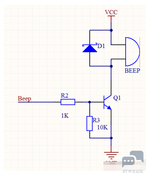

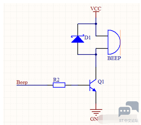

4 U/ K/ w9 F3 G1 C. O 常用的驱动方式就是直接通过三极管来驱动,三极管主要是用来放大电流,因为蜂鸣器响的时候需要的电流比较大,一般单片机口直接提供不了那么大的电流,给蜂鸣器反向并联一个二极管用来延长蜂鸣器的使用寿命。由于蜂鸣器内部有线圈,相当于一个电感,当蜂鸣器关闭的时候,会在线圈上产生一个反向电动势,这个二极管在蜂鸣器关闭的时候可以给线圈进行放电。 用这个驱动电路驱动蜂鸣器的时候,在上电的一瞬间,有时候会听见蜂鸣器嘀的响一声,这时因为在单片机上电时,IO口未初始化之前,有的IO口默认会是高电平,这样当单片机上电的一瞬间,三极管基极就会瞬间又一个高电平,这时候蜂鸣器就会响一声,当IO口初始化完成之后,IO口设置为低电平,这时候三极管不导通,蜂鸣器就不响了,为了避免这种情况发生,一般都会给基极加一个比较大的下拉电阻。
给基极加一10K的下拉电阻这样在上电的瞬间,这个下拉电阻就会将三极管基极的电平拉为0,在上电的一瞬间蜂鸣器就不会响了。" l4 u, F1 t. c+ P6 h 这里驱动蜂鸣器使用的是有源蜂鸣器,虽然驱动电路复杂了一点,但是程序控制比较简单,只需要给IO口高低电平,就可以控制蜂鸣器响或者不响。蜂鸣器初始化代码如下:$ t" ~+ e6 S4 ^3 P; C. Y0 w ) G8 y& s( s; \3 V! O b
