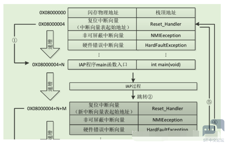

【经验分享】STM32F103C8T6单片机IAP升级
STMCU小助手 发布时间:2022-3-23 14:00
关于IAP升级的方法和原理,网上已经有很多资料了,这块就不再说了,现在就将bootloader和app配置方法整理如下:5 H8 D, L; {3 J8 L3 |. Y

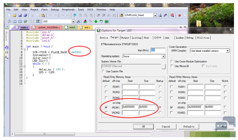

APP设置为从FLASH中启动:
) ], I# o1 N( A0 N" v3 W# v! |/ q+ h JCY{4{B3{IDHAO2FM}%JD.png ' _6 T' Z6 \' C" r" p3 a- f* H3 f% p
. f' J, C( T- d- D0 j6 D

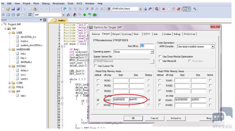

STM32F103C8T6单片机flash有64K,前20K空间留给bootloader,从20K之后开始存放APP程序。所以IROM1开始地址设置为 0x8005000,大小为20K。如果APP程序比较大的话,可以修改这个大小值。
1 |" s% {% x0 D( q6 I# ^0 G3 y然后在程序开始位置设置重新映射复位向量表。让程序从0x8005000位置开始执行。" F; w! o. w9 A0 N2 N/ R7 w( `

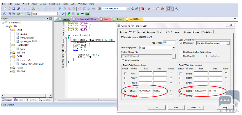

APP设置为从SRAM中启动:
" o4 D8 ^# c  f& ]0 q
4 H* W! B  X, e7 [  s! X- P: ?% [7 H+ r! ~* h- F* t6 u
APP要从SRAM中运行,那么就要重新映射SRAM中的复位向量表。
" y  D9 f9 V# E由于在bootloader程序中设置的是接收数据代码存储从0x20001000位置开始。所以此处也要设置为程序直接从0x20001000位置处开始运行。如要要改变SRAM中的复位向量位置,那么必须要和bootloader代码同时修改,只修改其中一个的话,程序运行时可能会出错。5 X3 e; h/ m9 ]2 F9 V6 ~4 t% ]5 ?
此处设置SRAM中起始位置为0x20001000,程序大小为10K,也就是0x2800。IRAM1的起始位置就是 0x20001000 + 0x2800 =0x20003800,大小为6k。刚好将STM32F103C8T6单片机的SRAM 20k空间分配完。由于STM32F103C8T6的SRAM空间比较小,所以设置APP从SRAM中启动时,APP代码不能太大。
( N( H  `) N- j7 _. X! W+ |' `) N
APP代码要注意两个地方:一是程序开始时重新映射复位向量表起始位置。二是在选项中设置程序运行起始位置和空间大小。

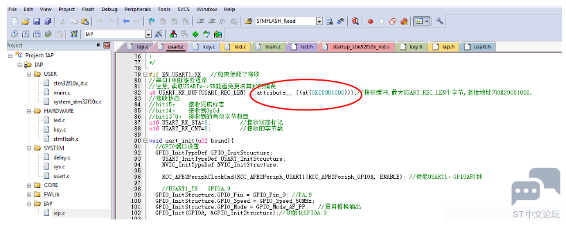

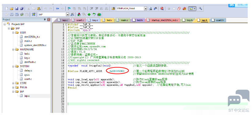

通过串口将接收到的数据存到SRAM中,然后通过按键将数据从SRAM复制到FLASH中,然后再通过按键选择从FLASH中启动。
! v9 E, ?5 Z, D2 E7 x+ s  [5 L此处要注意设置数据在SRAM中的存储起始位置和在FLASH中的存储起始位置。5 j. \+ P$ r/ W  y8 E
4 _$ ^! y1 K: q, c, k* ]9 r5 A( a* ` I2V@E8QCMLOSV(7T6V]YILU.png % S: R' z. U3 B& e6 v* j" P
& P# [8 O/ `7 @3 `$ {
将串口接收缓冲区的起始位置设置为 SRAM中的0X20001000位置处,如果APP从SRAM中启动的话,那么这个位置也是程序开始运行的位置。
4 U, g6 I( K* G- P* m% J
' E" H4 Q$ z6 X3 T* ]5 d+ ~ 99GGZ9$QDPO$(X7}`ZVL9HL.png + i2 i6 q: Y" [
0 z8 E& L. f' u! S
将FLASH中复位向量表的偏移位置设置为0x08005000,如果程序从FLASH中启动时,那么这个位置也是程序开始运行的位置。+ {% a; E" t5 r. \  m% ?

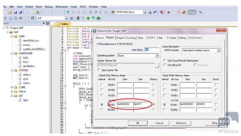

下来设置bootloader程序存储地址4 }$ }6 f6 d9 t9 q4 L
9 Q6 Z9 q, g8 Y8 I4 H 2DVY963GVFL7`GT]]SFEKSI.png 7 `% G  C8 H# r6 v
4 `) d( A" U: J  k" H% k
bootloader程序运行开始位置设置为0x8000000开始,大小为20K,也就是说FLASH中前面20K位置存储bootloader代码,20k–64k位置存储APP代码。( {# P, F% u! G9 x& [1 A

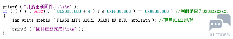

- e; y; |0 u9 u0 Y) Q代码中有几处判断不太好理解,这里说说自己的理解。
$ a( o* z7 u1 L: Z5 b* Z& T8 d9 n4 x5 m9 }6 |8 D
KP2}G`QS1ZJBKJ_}NDWUC0Z.png ) v+ Q% ^3 R7 l. O  ]% x
" j- n" h( |7 X2 T+ P  y4 a0X20001000+4 是一个数字,前面加上一级指针 ( vu32* ) ( 0X20001000 + 4 )此时将这个数字变成了地址,也就是 0X20001004这个地址,然后前面再加上二级指针 ( * ( vu32* ) ( 0X20001000 + 4 ) 此时表示的是 取 0X20001004 这个地址中存储的数值。
% w; s" _5 I$ U6 F( }此时先看看内存分布图。+ G$ ^! m1 h' N8 I6 E
0 F& U. X+ V- x, ~! J 6Y]3YU79[PF4XYIZPSXRZPO.png . J: ~$ Q5 G, n, E
; b* A+ @5 L: @  r
串口将程序存储到了0X20001000位置开始处,而程序开始执行时首先要复位向量表位置。也就是说0X20001004位置开始就是程序复位向量表的位置,那么这个位置存储的就是要跳转的地址。而所有程序执行都是从0x08000000位置处开始。4 u3 B4 G+ U0 d# K
也就是说如果0X20001004这个地址存储的数值时程序开始执行的起始地址,就说明APP程序在SRAM中存储完成了。下来就可以开始拷贝数据了。9 V9 k# X! D7 v9 J2 H
0 I# l7 I$ @, p) x" {: g) O# [
~H[3U(W(D4COBWQL86SZP1I.png . J3 l7 @( k! S% Y" }3 D4 ]
2 e* e7 w1 U8 l0 S
同理如果FLASH中存储代码开始位置+4处的值刚好是程序开始执行的地址,也就是说程序已经被拷贝到了FLASH中 FLASH中从_APP1_ADDR 位置开始处。
% y' |6 n$ r& S) z* t" {4 I% [' {7 t9 F0 S
通过对比内存中指定位置存储的数据,是不是程序复位后的起始地址,就可以判断出数据是否拷贝完成。

  60.                         if ( ( ( * ( vu32* ) ( 0X20001000 + 4 ) ) & 0xFF000000 ) == 0x08000000 ) //判断是否为0X08XXXXXX. 串口是否接收到数据& V, B% [) u2 b# O- a! N
  61.                         {
    4 `8 ]: V* f4 _
  62.                             iap_write_appbin ( FLASH_APP1_ADDR, USART_RX_BUF, applenth ); //更新FLASH代码
    6 y# E9 T- k" a  J* y7 M# c
  63.                             printf ( "Copy APP Successed!!" );4 u+ P, }$ h3 c0 G$ D0 S  Z4 U
  64.                             printf ( "固件更新完成!\r\n" );
