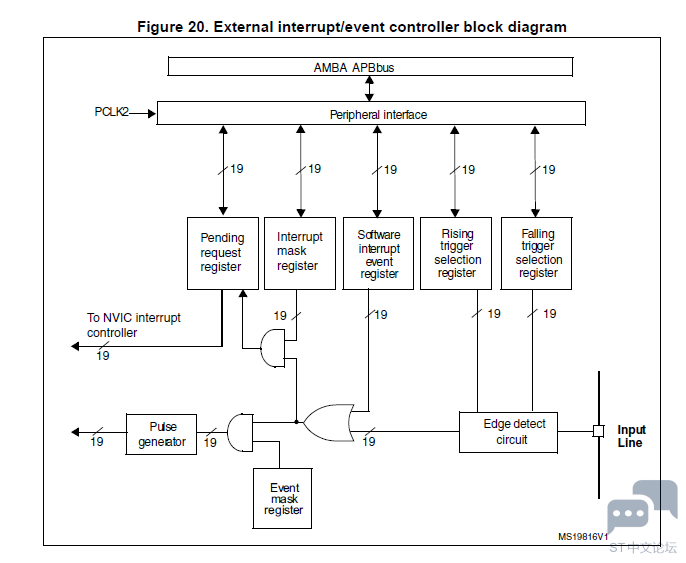

butterflyspring 回答时间:2022-3-24 17:13:58
我的理解是,内核的中断入口关闭了,但是外部中断的请求信号还回来,所以会影响功耗,甚至不能进入。 楼主可以屏蔽这个中断的事件,使它不去打扰中断控制器。EXTI.PNG
