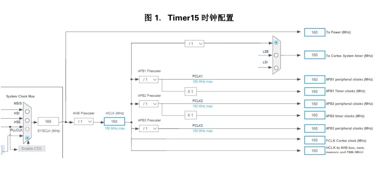

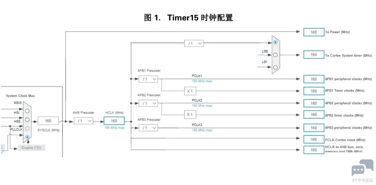

, `' v3 `4 y/ b8 h) z$ y使用 NUCLEO-U575 开发板的 Timer15 进行 LSE 的测量。Timer15 在 APB2 总线上, 配置为使用内部时钟,时钟 base 为 160MHz。使用 Timer15 对 256 个 LSE 周期进行测量,然后对比精确度。  b% c* @9 F. L$ W  F

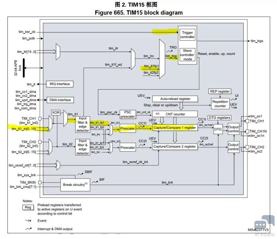

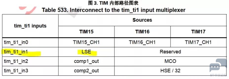

TIM15 时钟源选择内部时钟,频率为 160MHz。设置为捕获模式。
( X& R: A. s; y* n4 g

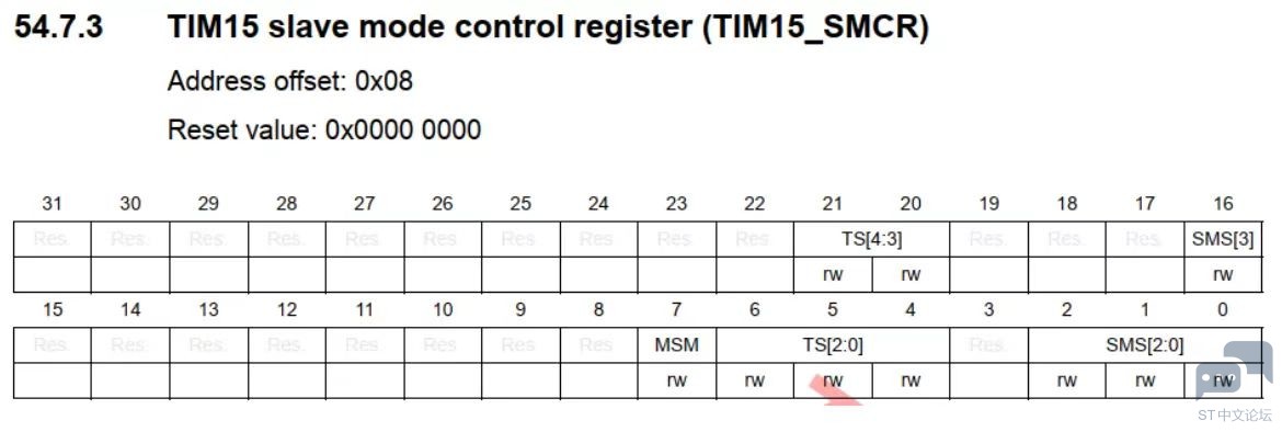

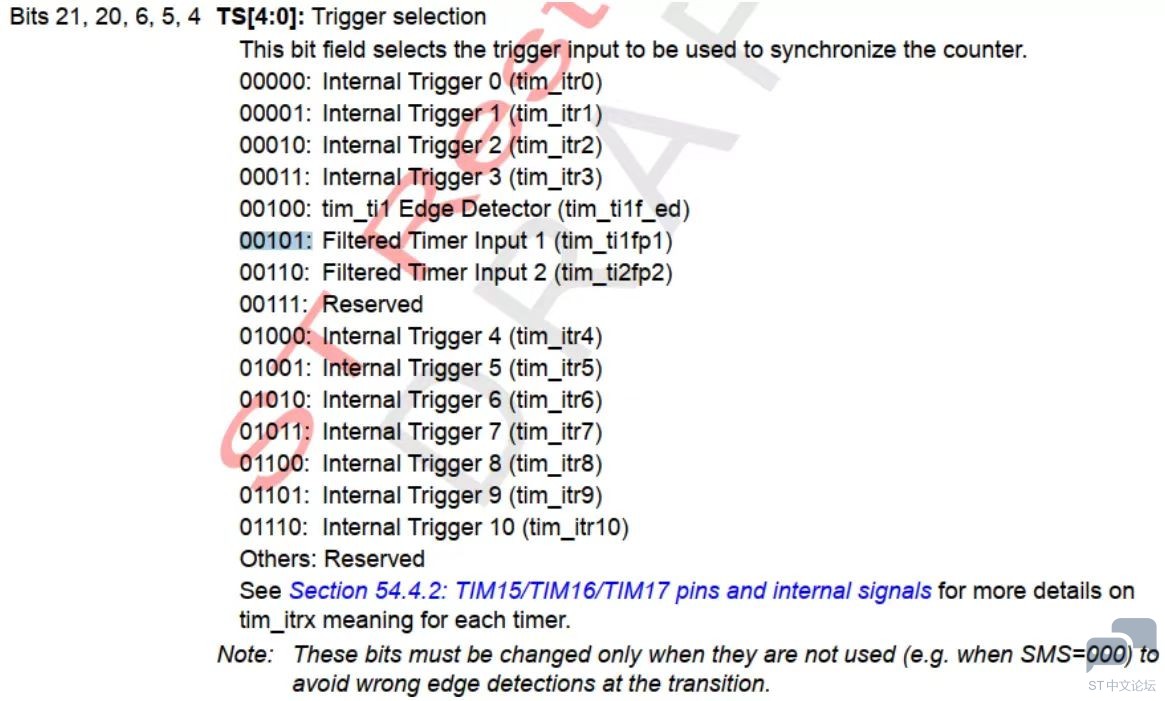

$ a5 x% [' K' U% @通过配置 TIM15_SMCR.TS[4 :0]对应 bit21,20,6,5,4 位为 0x00101B,选择 Filtered Timer Input 1(tim_ti1fp1)做为启动 TIM15 开始计时的触发源,根据图 3 可以看到等待捕获的时钟源是 LSE。
/ K/ r5 F3 M+ |8 j
$ R* P0 S) ?' f
" ?* H, Q* ^6 q; m* v2 \

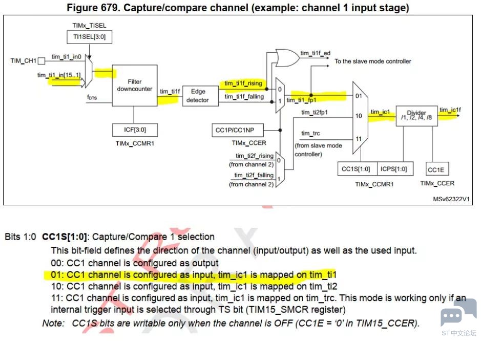

通过 TIM15_CCMR1.CC1S[1:0]为 0x01,选择 CC1 通道输入信号,tim_ic1 连接到 tim_ti1,如下图黄色部分。
* I# j: |9 j8 T3 e2 n4 O7 _) w

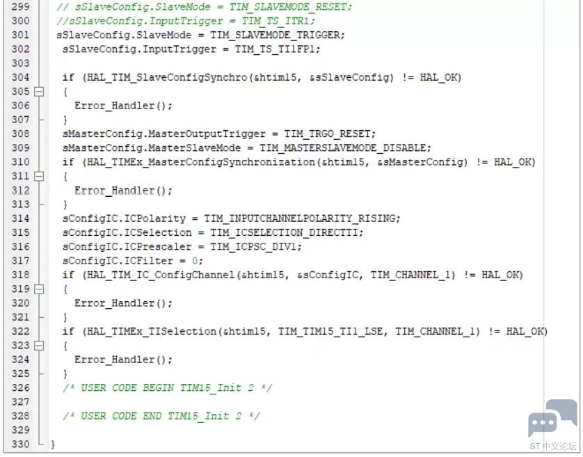

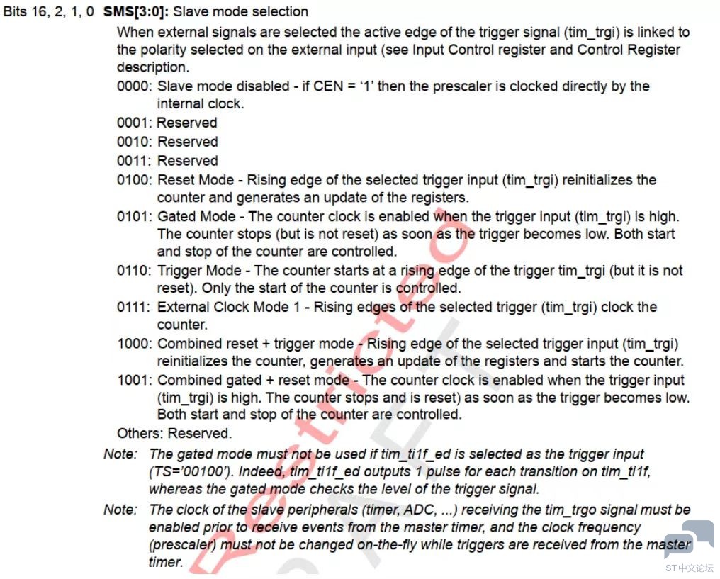

" \  w3 @" J3 m; h8 Z: v8 @通过配置 TIM15_SMCR.TS[4 :0]为 0x00101B 选择 Filtered Timer Input 1(tim_ti1fp1)做为触发源。即 LSE 过来的信号为触发源。通过配置 TIM15_SMCR.SMS[3 :0]为 0x0110B 选择 Trigger Mode,在触发源的上升沿启动 TIM15。  `. K( @4 `6 w: y

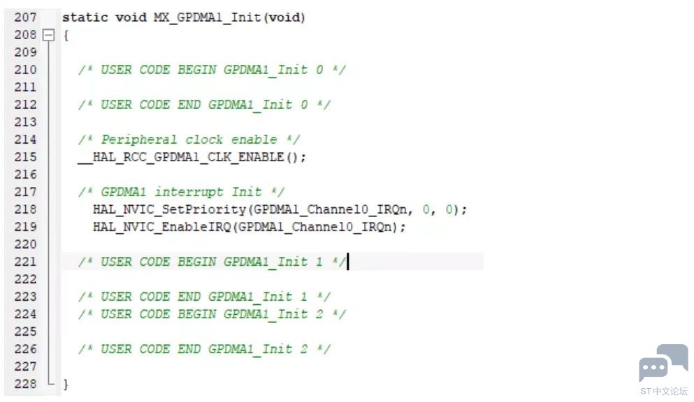

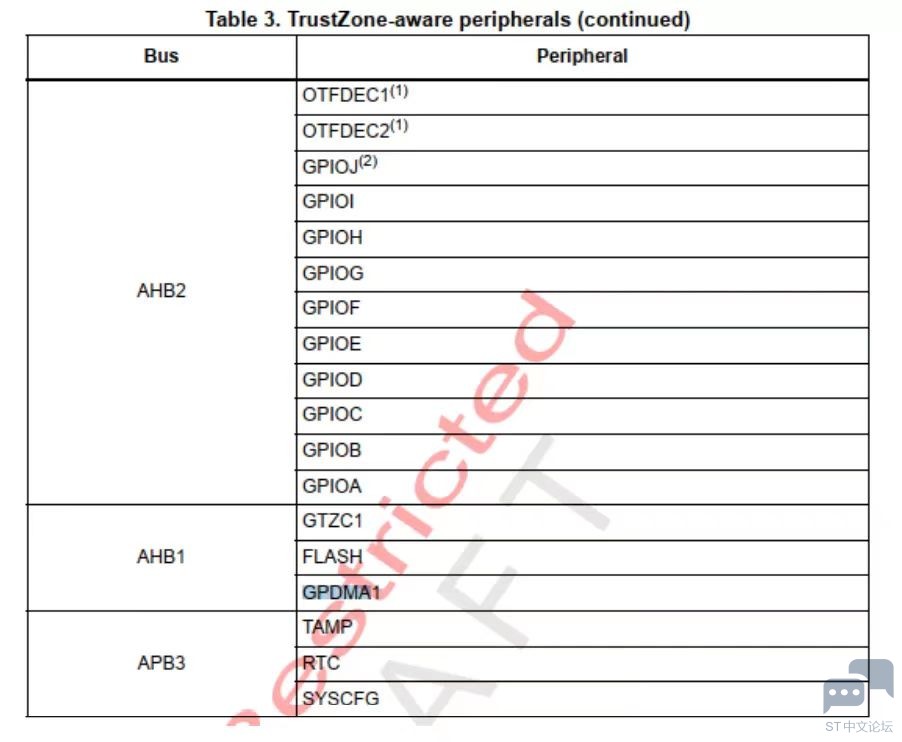

开启 DMA 的时钟,因为 GPDMA1 是挂在 AHB1 总线上的,因此代码如下:6 A* J, P1 `$ K
, G, Z2 [# s- m3 n6 |

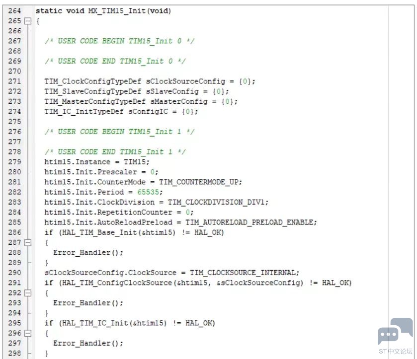

下面是 Timer15 的初始化代码:
6 n: I) U# J" n9 `
) _7 _" ?$ p' w& q; h% b
: j: X" E8 a: J( n
' h* M1 m, e1 x& C

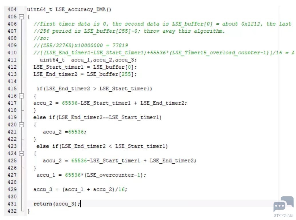

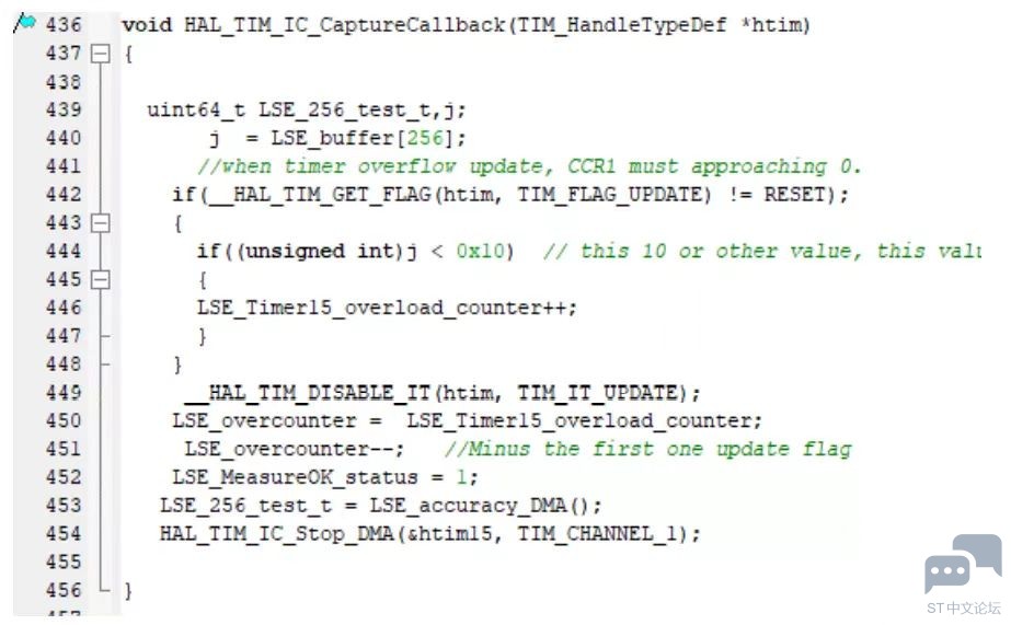

" w! {4 |/ b' H# l* r# E. m7 u, [对捕获和用时的计时的程序处理:2 Q  T9 Q6 B5 @5 M" m  r! j' P, c" }
在 timer15 DMA 256 个数据存储完成的回调函数中做如下处理,并停止 Timer15 的更新中断和 DMA 中断,256 个 LSE 周期计时数据存储在 LES_buffer[256]中。) z0 C7 n9 |% G' s4 p, w: |
/ r: ~8 I7 a+ \& x3 O: G

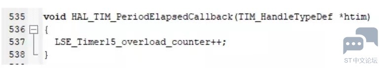

DMA 运行的同时需要使能 Timer15 溢出中断,并对计数器溢出进行计数。代码如下:& ?; L0 @+ @2 j1 Z) ^* H, X- B
1 k! O/ A, a2 x$ w9 g0 ?3 |1 D  N在 LES_Counter=256 时进行 LSE 频率的计算,代码如下:9 C$ Z5 l9 F! y/ t
8 I4 @* ^, z+ R3 c+ q# i
标准值为:(255/32768)x10000000 = 77819  实际 255 个 LSE 周期值为:[(LSE_End_timer2-LSE_Start_timer1)+65536*(LSE_Timer15_overload_counter-1)]/16 = A, 255 LSE timer period. one LSE period average accuracy error is (A-77819)/255看 LSE 是否准确,只要比较上面的标准值和实际测量值就好。1 N) H4 \/ F1 ~+ S& r* i/ e* N9 ~" O; p
