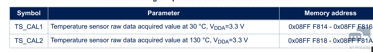

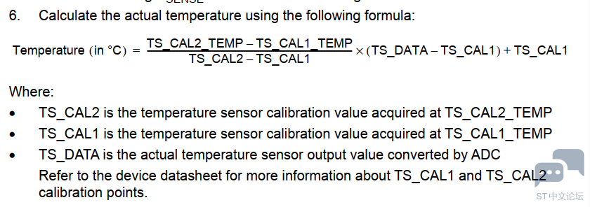

疑问在温度检测,通过计算,30度到130度的电压变化是0.2V而已,还有就是规格书中说的两个标定点到底是不是30度到130度。
我尝试降低内部LDO的VOS配置和主频,通过电流表检测5V端电压只有20ma时,检测到的内部温度是50度。这明显不正常。
我觉得要不就是标定有问题,又不就是这个内部温度传感器根本就不是偏差几度,而是偏差相当大。
。 关于STM32内部温度传感器的算式话题 (qq.com)
一般来说芯片内部温度是要高于表面温度的,不过你这温度确实奇怪,检查一下芯片ADC部分的供电
