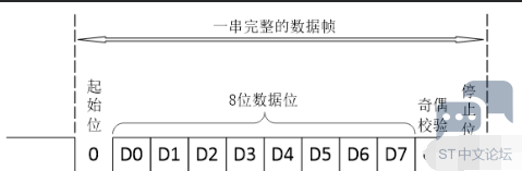

% m6 U6 S$ k# b8 [- [# f单片机标准串口进行通信时,没有数据传输时通信线路保持高电平状态。当要发送数据时,先发送一位0,用以表示开始发送,叫做起始位。然后再按照低位在前,高位在后的顺序发送8位数据。当8位数据发送完毕时,再发送一位1表示停止位。
  f2 A/ C# M- h+ q  W6 [
" l5 q1 [: a- K7 @% B: T对于接收端而言,开始时传输线路一直保持高电平,一旦检测到低电平,便准备开始接收数据。当接收完8位数据时,便检测停止位,检测完毕后,表示一帧数据发送完毕,开始准备接受下一帧数据。为了确保数据准确性,通常会在数据位之后设置校验位。
, @2 x, S+ b3 \' i
* S# a+ b7 Z4 u8 E4 A: i串行通信的数据帧的格式由起始位、数据位、奇偶校验位(可选)和停止位等部分组成,如图:
; K" f1 u9 ^+ V" J& t4 `
! i; n) E: B8 S" x; ]& C& D' A8 {3 B {)ATF(8AY8U]A{D8M}I(GUB.png # `/ z( J8 c2 o/ O

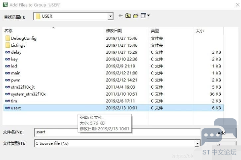

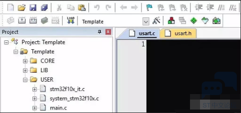

1. 新建两个文件,usart.c 和 usart.h
. X  N: E: D6 D9 |; y' Q
& S0 A0 C/ s4 A& H- J$ C
! E  [/ P! y: @; M3 v3 R8 n: e. w4 Y9 K6 w3 H

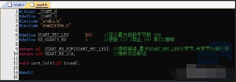

2. 在头文件 usart.h 添加下面代码:
  1. #ifndef _USART_H# j$ x8 U- e9 f; J
  2. #define _USART_H
    9 l9 @0 n( Z- |  E
  3. #include "stdio.h"2 N' \' C7 i5 g5 R8 z0 A' R5 U
  4. #include "stm32f10x.h"
    7 p+ M/ c! ?+ O; q' b8 F6 O
  5. 9 p" f. ]2 Q7 H2 R# u' @  K. Q
  6. #define USART_REC_LEN        200      //定义最大接收字节数 200; W4 x9 B# v1 W/ M$ Y! u5 k% H) J) k
  7. #define EN_USART1_RX         1        //使能(1)/禁止(0)串口1接收* n8 U1 C0 d) h$ K3 T
  8. ( ~" ]- ^2 [: _8 h, m
  9. extern u8  USART_RX_BUF[USART_REC_LEN]; //接收缓冲,最大USART_REC_LEN个字节.末字节为换行符
    # `$ j' l. c- \& s6 R6 A; ^* a* G
  10. extern u16 USART_RX_STA;                //接收状态标记- R2 h  V; w- o3 Y- s
  11. ) D* I1 T* p) C* ?& P" B
  12. void usart_init(u32 bound);
    . T7 h7 D7 Y7 ^$ |
  13. ' }2 z- c1 T7 U% L$ F8 h
  14. #endif

8 v3 T  W1 L! H2 H0 U. o3. 把 usart.c 添加到工程中: V/ j% D# I! o2 @3 h
' D5 W  T1 _) H
{H%V(28~w4HYQRQF$]K8C.png 2 Y! h" q6 ]+ ^* H, F0 c
5 S, U( i" i/ l5 p

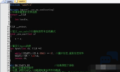

4. 在 usart.c 中添加以下代码:
: U  z5 r1 Z8 a
; U; r7 q- n) |( c' X' {; W8 G* q+ H
  1. #include "usart.h": O5 {" P8 H+ y
  2. 6 M3 U1 t# ]% o  @% |
  3. #pragma import(__use_no_semihosting)
    4 Y5 t" W: b/ ?9 u+ s8 u0 @
  4. //标准库需要的支持函数2 a" {: |6 D. g& }
  5. struct __FILE
    + c) U+ N& s1 K8 F/ K2 _' P
  6. {+ }  T" e* Y# @$ a. h* Q& T" N
  7.     int handle;
    + y6 q$ h9 s6 F0 Z! K8 @, ]9 Q
  8. };: l/ b' U7 Z% z4 ]
  9. 0 G/ K' f) l' [& a0 @
  10. FILE __stdout;
    # `% R) O( S5 \% S2 M
  11. 7 u5 F6 w+ U( N8 b  M( f
  12. //定义_sys_exit()以避免使用半主机模式
    9 U. G( l6 b# T) `
  13. void _sys_exit(int x)
    6 q7 y1 K7 A( L- q0 h* ?
  14. {) b+ [$ a) ?8 z7 t
  15.     x = x;
    ! I( A3 g0 p/ @, c' U9 d
  16. }# r. w- J/ s) C1 h; k3 [
  17. 6 ~9 i1 w6 I6 U3 @9 o& Y5 T  w
  18. //重定义fputc函数7 @) D( v1 p/ \+ F% u
  19. int fputc(int ch, FILE *f)
    : j2 y, j0 x) Z- R
  20. {
    % P4 X4 |' ~6 C* n, p0 u, [+ h
  21.     while((USART1->SR & 0X40) == 0); //循环发送,直到发送完毕+ U" C9 w" c/ L: C  r
  22.     USART1->DR = (u8)ch;) P% W8 j" v& G$ q# R
  23.     return ch;4 M5 V- q- r% ?
  24. }
    # I4 r2 k; A6 H0 N
  25. - k7 a% X" c6 U( A" Z: d% L+ C; G# x; o' R
  26. #if EN_USART1_RX                    //如果使能了接收$ T( {  u4 W; D4 a* O* V
  27. //串口1中断服务程序& h( o% M7 ?- \3 A3 p) V- E) W
  28. //注意,读取USARTx->SR能避免莫名其妙的错误
    9 R7 K$ D- A! M$ n
  29. u8 USART_RX_BUF[USART_REC_LEN];     //接收缓冲,最大USART_REC_LEN个字节.
    1 t$ i& S8 i3 V3 ^+ j; r! |
  30. //接收状态
    * l9 L9 G$ `0 o/ E, b6 ^0 A" K, P+ v  q
  31. //bit15,    接收完成标志. ]* m* n# ~, f; _4 Z0 E8 E
  32. //bit14,    接收到0x0d
    3 |8 G3 h* w# R9 U  u/ f( w
  33. //bit13~0,    接收到的有效字节数目8 ~5 Z! ]$ j+ K# u5 P# P
  34. u16 USART_RX_STA = 0;                //接收状态标记& S1 K6 u+ }7 s" }9 A# p
  35. ( v$ n+ W+ y9 \3 [) A. O

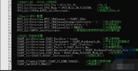

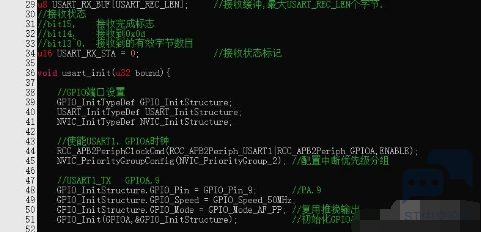

  36. void usart_init(u32 bound){* V1 n" N% r* i+ Q" c# Q
  37. % H+ X) {0 Z6 k9 v2 n3 ~
  38.     //GPIO端口设置
    % a4 g  F+ c3 k5 Z; |
  39.     GPIO_InitTypeDef GPIO_InitStructure;% r' n% \. m( T- @% B3 F8 c! s+ `
  40.     USART_InitTypeDef USART_InitStructure;3 s2 B: ~! m( U! w' E; I+ b
  41.     NVIC_InitTypeDef NVIC_InitStructure;+ p3 \0 j9 O2 F# W
  42. . E0 _) N- [: o4 @+ v
  43.     //使能USART1,GPIOA时钟9 h9 @; ~0 N7 C
  44.     RCC_APB2PeriphClockCmd(RCC_APB2Periph_USART1|RCC_APB2Periph_GPIOA,ENABLE);
    : x, [# k: |- E6 J
  45.     NVIC_PriorityGroupConfig(NVIC_PriorityGroup_2);   //配置中断优先级分组
    1 G! `( o6 e+ d2 u- Y, R. \
  46. / X0 F# R$ C# S) u3 G
  47.     //USART1_TX   GPIOA.9
    6 c# Y1 Q) Y( G6 M: |  |: S9 ]
  48.     GPIO_InitStructure.GPIO_Pin = GPIO_Pin_9;         //PA.9
    % m2 T4 F. ]1 t% e! ?% n
  49.     GPIO_InitStructure.GPIO_Speed = GPIO_Speed_50MHz;$ S. _3 O  X7 H9 C- E$ _0 _
  50.     GPIO_InitStructure.GPIO_Mode = GPIO_Mode_AF_PP;   //复用推挽输出
    5 F# O8 Y) J3 K. @) w1 k4 P/ w  b% G
  51.     GPIO_Init(GPIOA,&GPIO_InitStructure);             //初始化GPIOA.9
    : |! x3 p4 l9 M' c1 Z
  52. ' O, U2 z: @. w+ ~
  53.     //USART1_RX      GPIOA.10初始化
    - U: Q1 u( f, |' |; D7 F3 ?- v6 H! l" A
  54.     GPIO_InitStructure.GPIO_Pin = GPIO_Pin_10;               //PA.106 A7 W- H5 t; r7 c) |
  55.     GPIO_InitStructure.GPIO_Mode = GPIO_Mode_IN_FLOATING;    //浮空输入0 C- H/ `# c+ p* k. J
  56.     GPIO_Init(GPIOA,&GPIO_InitStructure);                    //初始化GPIOA.10' n' a$ C+ _* o! w
  57. 8 G( a8 y7 W8 A2 J! ^- J0 e
  58.     //Usart1 NVIC 配置
    9 W' m+ Z9 z9 x* m
  59.     NVIC_InitStructure.NVIC_IRQChannel = USART1_IRQn;0 T4 s* n2 Q& N( ~; Y
  60.     NVIC_InitStructure.NVIC_IRQChannelPreemptionPriority = 3 ;  //抢占优先级3) S# M. u: V' w4 z, u, Y8 {+ |; u
  61.     NVIC_InitStructure.NVIC_IRQChannelSubPriority = 3;          //子优先级3
    ) q; H! ?4 `, C$ |! q
  62.     NVIC_InitStructure.NVIC_IRQChannelCmd = ENABLE;             //IRQ通道使能/ O: P% T& w# r" x% d0 A
  63.     NVIC_Init(&NVIC_InitStructure);            //根据指定的参数初始化NVIC寄存器* U* L+ @5 L. w2 P) s
  64. 5 Q8 E' X: g: a$ _( m# h3 A5 O
  65.     //USART 初始化设置6 B( L+ S& K$ A" {  T5 A8 h; z
  66.     USART_InitStructure.USART_BaudRate = bound;                    //串口波特率
      B6 [( O( ^! A% j7 @! ?7 H
  67.     USART_InitStructure.USART_WordLength = USART_WordLength_8b;    //字长为8位数据格式
    0 g3 D" ^: f: R' O0 [% c
  68.     USART_InitStructure.USART_StopBits = USART_StopBits_1;         //一个停止位
    4 G% ^* g8 J  _$ N
  69.     USART_InitStructure.USART_Parity = USART_Parity_No;            //无奇偶校验位
    . F2 B* L5 W9 s: s. Y
  70.     USART_InitStructure.USART_HardwareFlowControl = USART_HardwareFlowControl_None;//无硬件数据流控制
    1 r/ ~" v( l  Q# p
  71.     USART_InitStructure.USART_Mode = USART_Mode_Rx|USART_Mode_Tx;  //收发模式
    , s2 l8 C  ]( }- U
  72.     USART_Init(USART1,&USART_InitStructure);        //初始化串口1
    $ G7 P) ]1 Y* k0 f# b
  73. . L" D' ^  ?. j; G) G
  74.     USART_ITConfig(USART1,USART_IT_RXNE,ENABLE);    //开启串口接受中断9 d1 \# I  D7 p# E/ s1 S
  75.     USART_Cmd(USART1,ENABLE);                       //使能串口1
    . |: w: ~1 X) ^6 K( v$ b
  76. }
    2 f8 a( F2 ]/ O( y1 Q  \0 x8 z7 {
  77. 1 o: R2 |1 V0 Q  u7 Z, V% }* _

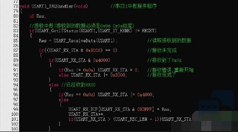

  78. void USART1_IRQHandler(void)         //串口1中断服务程序
    * S3 m/ _" s+ B9 o) H
  79. {2 ]; P$ w) v( h  W$ w9 j
  80.     u8 Res;
    * O; b6 X9 v: I5 _7 Q
  81. / _- W) S0 F/ w7 t% g- [9 ^& r
  82.     //接收中断(接收到的数据必须是0x0d 0x0a结尾)
    & X' l6 W' i; r. o6 }) C
  83.     if(USART_GetITStatus(USART1,USART_IT_RXNE) != RESET)) l( k6 J6 Q- M* X9 d( R
  84.     {. A) G% H0 `) I4 Y. p
  85.         Res = USART_ReceiveData(USART1);            //读取接收到的数据8 h  X$ A0 u; f8 U4 }
  86. 1 G6 H$ ?  h: n8 T* g
  87.         if((USART_RX_STA & 0x8000) == 0)            //接收未完成
    $ \+ U$ e9 o; o# Q4 v- ?9 M4 [
  88.         {
    + k7 E0 W; A% \  r- W' q+ J
  89.             if(USART_RX_STA & 0x4000)               //接收到了0x0d1 Y* B0 j0 ~8 u
  90.             {
    , E# P! Z$ V) e  s9 j% p/ Z
  91.                 if(Res != 0x0a) USART_RX_STA = 0;   //接收错误,重新开始
    0 e/ g2 k1 `8 F4 \1 l  E+ b5 W
  92.                 else USART_RX_STA |= 0x8000;        //接收完成了  N& ~+ ?/ v0 H3 n) l7 [% M$ C
  93.             }! j3 g( I. Q6 f; v9 n
  94.             else //还没收到0X0D, O" R* S$ ]; n# S. \' z$ ]: ?/ d
  95.             {
    ' }/ ^" }. a* G  p$ I
  96.                 if(Res == 0x0d) USART_RX_STA |= 0x4000;7 F4 j- {. d% e# P" l
  97.                 else( S) t% o  u; G/ G
  98.                 {
    $ `0 [$ ?# M, Y8 b; V9 g4 P! {! E
  99.                     USART_RX_BUF[USART_RX_STA & 0X3FFF] = Res;+ J2 P2 v4 ?# G0 ~3 Q
  100.                     USART_RX_STA++;
    9 ]1 \  N0 N( q+ j- w
  101.                     if(USART_RX_STA > (USART_REC_LEN - 1))USART_RX_STA = 0; //接收数据错误,重新开始接收+ l4 u9 P9 C+ l9 p
  102.                 }
    ; S, P$ G9 v8 z; N( U6 K9 F
  103.             }
    ' Z6 y; G) r' G0 e8 e+ H. t1 V" D
  104.         }
    - Q- R+ d; X! f/ ]% u9 c6 ?. d* Q  [
  105.         /*---- User Code Begin ----*/
    ( d; \! O( U$ k' g$ b, g' E7 q
  106. 7 I6 A; e+ ~9 U& M
  107.         /*---- User Code End ----*/( e/ x& m+ v: X. `! N) I
  108.     }
    0 I* z; B4 \7 u) p
  109. }
    $ e$ J! p+ q4 F$ D* X5 x) c1 m) A
  110. #endif

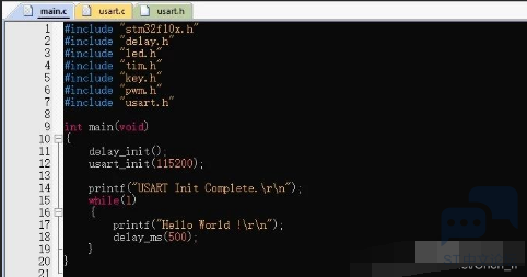

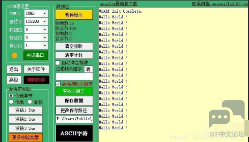

5. 实现USART串口通信(以printf函数为例)/ V& Q, D4 O$ \# Y. x
3 ^6 \3 V/ l8 I+ `! p6 V
  1. #include "stm32f10x.h"+ j$ |2 x  P: g/ \
  2. #include "delay.h"
    " V: _' A  V) m9 p
  3. #include "led.h"
    3 w1 l9 ^# Y; D' m
  4. #include "tim.h"6 W* a1 b' @( e. }1 S! `
  5. #include "key.h"; w: J: J- o5 M  A( d9 p8 ^( A, N5 x
  6. #include "pwm.h"* f2 b2 ^7 H$ G
  7. #include "usart.h"6 F+ v, M8 m  W1 i  z2 k' `7 s: X9 a
  8. 3 h* S: ]1 P0 T( _3 X! ~% f4 r5 k
  9. int main(void)
    3 I& D& }1 H/ u; Q5 r" |8 B
  10. {& Z; g( `8 _3 I8 d* g5 U
  11.     delay_init();# O2 u8 w5 o9 v& V8 s
  12.     usart_init(115200);9 h5 }, @7 q& D. c: _
  13. . _& w# }) t/ w& a- m
  14.     printf("USART Init Complete.\r\n");
    ) Y! p! b( l4 i  T, O  d) Z* v, }
  15.     while(1)
    6 S) ~* K; L7 P% N4 s3 J" M" ]
  16.     {. E( ^- _8 Q, h  _4 x# o! O6 ?
  17.         printf("Hello World !\r\n");
    # o  q, v+ c, G( b* y
  18.         delay_ms(500);
    ) j3 J+ y! n6 E: ]
  19.     }
    7 O, d' i8 k! X/ G( f
  20. }

测试结果:1 H5 N% }+ Z. x# u: F5 J
8 e7 o3 h3 Y" Z$ P( ] %ZT}C0)X@J{4TBY8M27MW{F.png ! S% w! |( U8 e2 V
