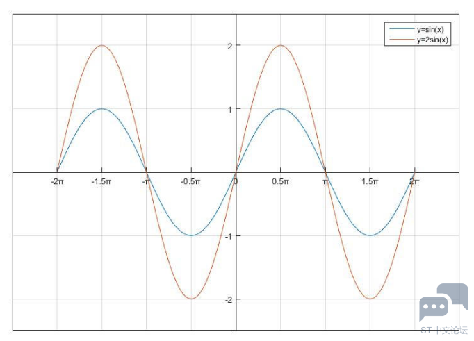

前言6 v% h# B$ ` ~$ f 正弦波曲线的函数公式是:y=sin(x)) |8 S, p( P7 K8 V; q% m y的范围区间是[-1:1]4 L& H5 Q: Z8 u* W4 X x的取值范围是任意实数 周期为2π4 o5 W& D6 T. S3 S( a; D % W8 I! N; t7 ]6 Q/ C3 R 如下图所示的蓝色函数曲线: $ X+ @: c" d6 u u9 t

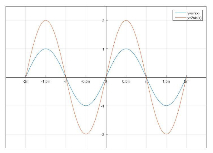

. m% {# a1 s5 H, o' Z8 I5 f- v 使用DAC生成正弦波比较方便的方法是预先生成一个正弦波的数据点表,为了能够快速设置到DAC上所有会使用到DMA,然后通过定时器控制DAC的出样频率就达到了生成正弦波的效果。7 s V5 K" [5 A+ _5 L 那么这个正弦波数据点表是怎么生成的呢?下面就来讲解一下。7 ~6 L- U7 H- z 将这个y=sin(x)函数映射成我们现在的这个正弦波,那么y就是代表的电压,x代表的周期。 % V v" \% h. H8 c+ C 由于y=sin(x)的值范围在[-1:1]之间,DAC设置的时候不存在负数,所以就需要加1让公式生成的值都在正数范围内,公式就变成了y=six(x) + 1,现在值范围就成了[0:2],但是这样最高能表示到2V,而DAC是能输出到3.3V的,也就是说y=six(x) + 1输出2V的时候代表3.3V,所以就需要对y=six(x) + 1进行扩大,比值关系就是3.3V:2V,所以公式又变成了y=(sin(x) + 1)*(3.3/2),这样值范围就变为了[0:3.3],然后再将电压转为DAC数值就可以了。 0 j9 w& g) A1 i% A" ~( [1 b 因为正弦波每周期的波形都是一样的,所以我们生成一个周期的数据表即可。& x! n! {, w/ |! g1 G7 w2 m . R1 I. o b7 l; q1 Z 经试验所得,一个周期内满足32个点就能近似逼近正弦波的效果,这里为了波形更好看,我选择了100个点。 周期为2π,一共100个点,那么每两个点的间距就是2π/100。5 u' ^) \5 u1 A: o- t! ~ ; ~+ o4 G0 v4 b. P8 |7 T( V2 |

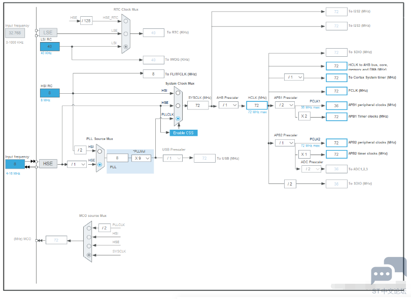

工程配置 时钟配置到72M主频: ) Y8 m* a5 W7 M1 I

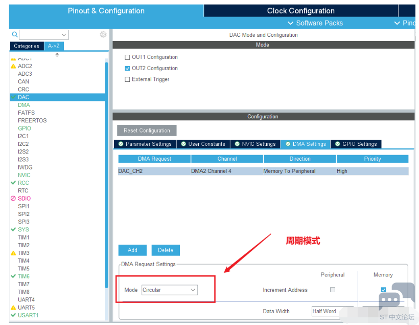

! @% W9 Z5 b, l9 h6 k; x: w 配置DAC

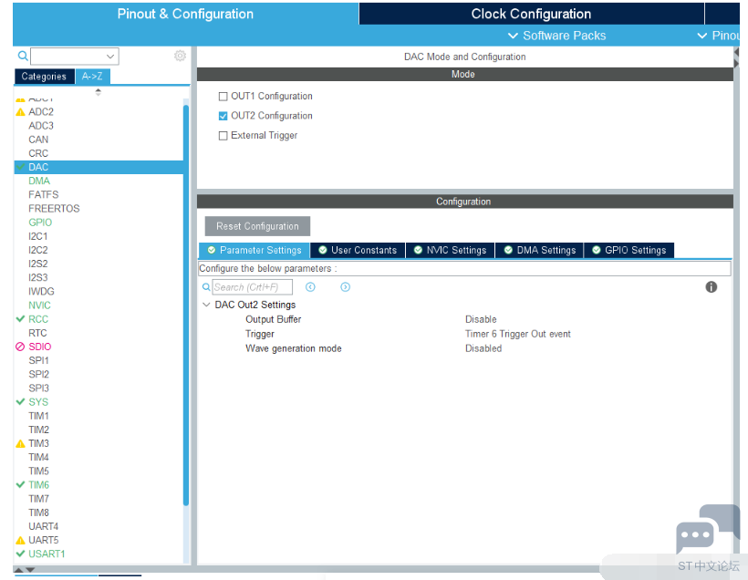

说明: Output Buffer:输出缓存 9 Q: v, _4 B. N4 g0 k4 c1 S. Q DAC 集成了 2 个输出缓存,可以用来减少输出阻抗,无需外部运放即可直接驱动外部负载。每个 DAC 通道输出缓存可以通过设置 DAC_CR 寄存器的 BOFFx 位来使能或者关闭。如果带载能力还不行,后面就接一个电压跟随器,选择运放一定要选择电流大的型号。 使能输出缓冲后,DAC 输出的最小电压为 0.2V,最大电压为 VREF±0.2,而未使能输出缓冲则输出可达到0V。 Tigger:触发方式4 n4 D4 m. a* R# K2 S1 M/ y 选择DAC的触发方式,可以选择为定时器触发、外部中断触发和软件触发。这里我选择了定时器6来触发DAC,因为通过设置定时器的频率就可以很方便的控制DAC输出的正弦波频率。7 \- s2 W3 b/ W6 g" E _ & r4 @( O# b- z f- w2 E Wave generation mode:波形发生器 % ]8 w9 k6 D2 {; m 我这里没有使用。 配置DMA 4 O: ?& c u8 ~1 P& y& d

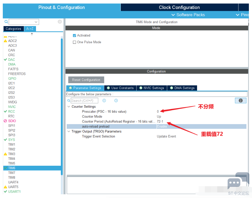

配置定时器3 V' j5 V0 [4 b

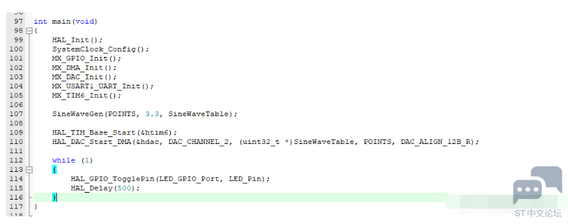

定时器6的时钟主频为72MHz,我这里没有分频,那么把重载值设置为72,这样就得到了72M/72=1MHz的触发频率。% y: ]0 _4 ]! ^, T& S9 |$ S5 z( F; V / }7 F$ b% @0 }" Y9 H" N) `6 _ 上面说到过我的设置是一个周期内100个点,定时器触发频率为1MHz,触发一百次才能完成一个周期的波形,所以生成的波形频率就是1MHz/100个点=10KHz。% n# H+ M4 c6 h% ^1 Q % ~& t* E }2 N- @( K6 E% j. r 最后启动定时器和DMA传输即可:

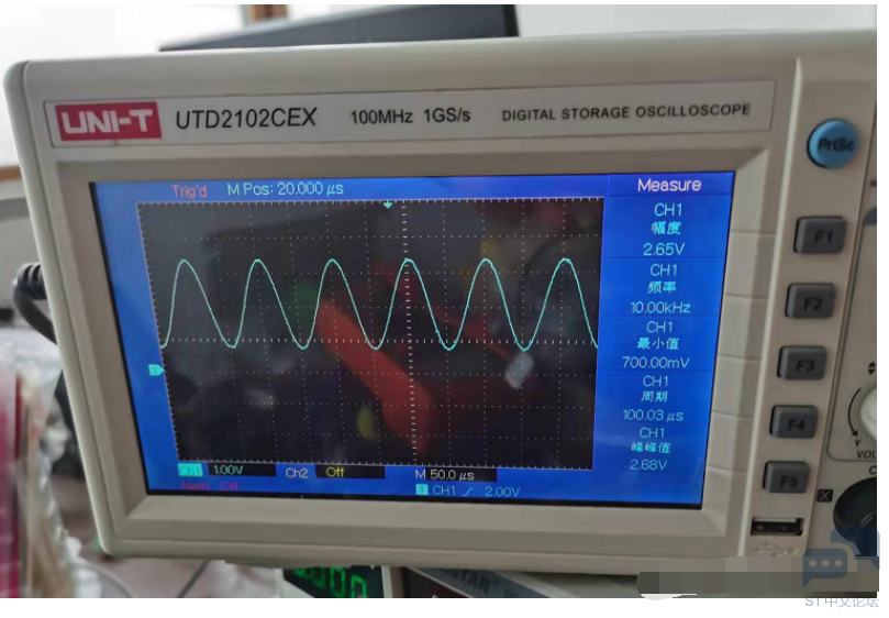

生成的波形用示波器查看如下: a3 o- [" i( U* Y0 k
