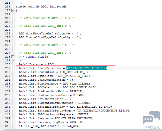

一般在ADC初始化函数里配置。有些芯片分同步时钟还是异步时钟。分频系数要根据时钟频率计算,不要超过ADC要求的上限。
