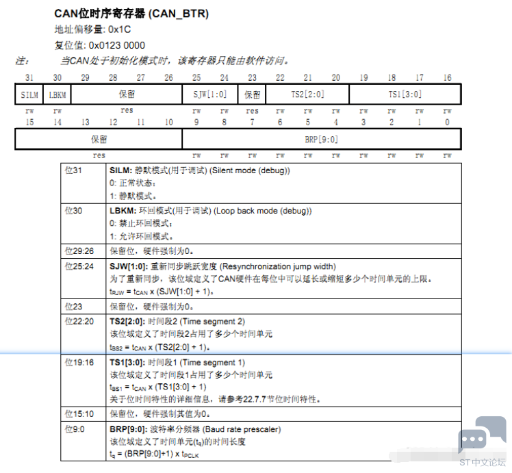

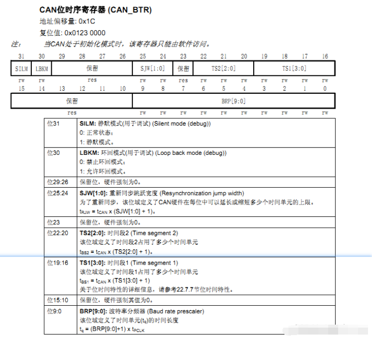

* F* E5 q) o2 ]" t7 G  K8 |6 U1 D0 gCAN位时序寄存器(CAN_BTR)用于设置TS1、TS2、BRP、SJW等参数,这些参数直接决定CAN的波特率。+ r) Y3 T2 V; H3 A) Y' Q
: k- X7 R& {5 l6 t1 {; p 35T9T~SVL76_%I_XNV$IE.png
" @; \4 E1 U6 U3 D" A" E7 x1 `! P' Y+ h) P; y7 ]
SJW[1:0]再同步补偿宽度
, B/ O. E3 a% ]1 A& s
% S, A* @" R0 ^+ A3 YTS1[3:0]时间段14 {+ J: T1 i, k- e. b8 \
5 n3 D6 P3 K( b( u9 `, hTS2[2:0]时间段2
6 `1 q# _4 a. {7 }, l
. x. c: y; D6 r  T7 mBRP[9:0]波特率分频器$ F4 _, ~3 Q9 `/ s+ W% P+ v! ?0 x
& N7 U0 [3 b1 E' ?8 z可以看到没有同步段(SS段),这是因为STM32已经将SS段固化为1。

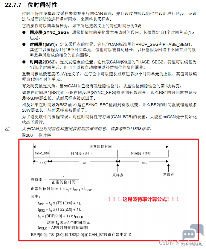

下面这张图是波特率计算公式:3 \3 A% r2 j9 [
4 D8 T& u* F4 `$ |% W, K  @
8 [' C2 z9 S% O  V5 @
0 x5 O9 Q% [7 q+ v7 A7 A整合一下波特率计算公式就是这样的:* q2 f5 d6 e% S4 H$ x
0 x* G4 o" l$ g波特率 = APB1 / [(1 + (TS1+1) + (TS2+1)) * (BRP+1)]
9 ?) b: D( i' [5 x# V+ I! w" C! I" c9 I3 z' \
在简化就是:波特率 = 时钟主频 / 分频 / (tq1 + tq2 + ss)
8 _1 H% M9 S2 M# j' {  x7 }: G! _# m4 I8 p0 H3 r8 R' d5 f
其中SS就是同步段,已经恒为1,所以:波特率 = 时钟主频 / 分频 / (tq1 + tq2 + 1)1 }, P1 o5 @& R7 i/ ~

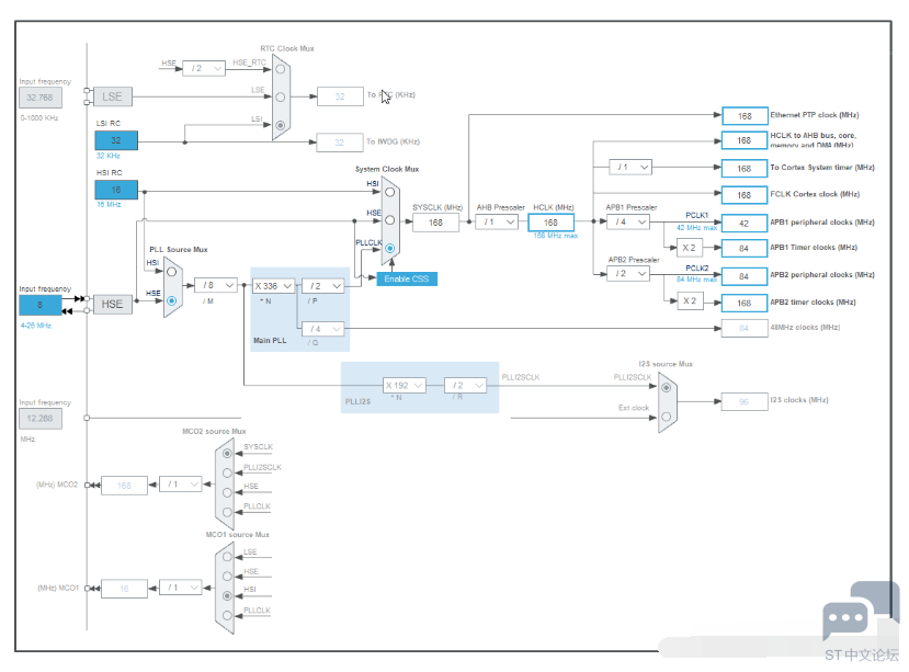

& W  V9 L) g% G0 \. h# m时钟配置
! E7 B" c2 R% {% X$ N. G
, M$ ^$ w% T/ Z

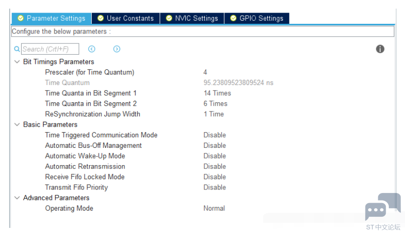

2 ~# M8 N( P4 CCAN配置+ I' M7 u. K2 ]! U7 o$ r
     CAN外设是挂载在APB1_PCLK1时钟上的,APB1_PCLK1是42M。CAN的最大速率是1MHZ,本实验配置为500KHZ。波特率配置计算方法:. M& n( L: q; H$ E
$ }# G' `9 I0 Z! k) w# VCAN波特率 = APB1_PCLK1/分频/(tq1 + tq2 + ss),其中SS是SS段,在STM32中已经固定为1个tq
4 j9 t- J3 V* _. q' Z6 A/ m  Q' u# _8 O5 S
本实验波特率 = 42MHZ/4分频/(14 + 6 + 1) = 0.5MHZ = 500KHZ3 ]- ^) p+ C1 i3 C$ ^- l6 H

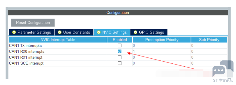

& ^% W+ E4 o4 ?1 c4 V8 k; c使能CAN接收中断

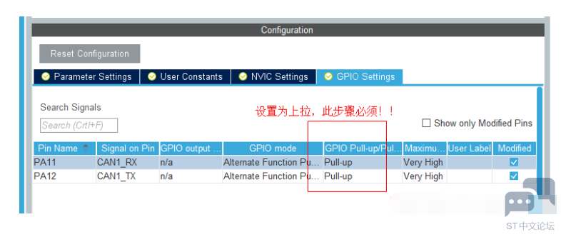

$ q# K, G6 F$ l3 d+ X" l. U+ S- S配置CAN的IO,此步骤必须!!要不然HAL库函数MX_CAN_Init初始化会失败!!3 \) y4 ]9 K5 @5 @! J6 l

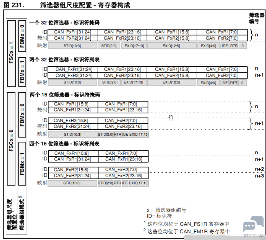

STM32外设CAN过滤器说明
1 _% a3 g; m/ t; R" h, T
STM32CUBEMX生成的代码默认是没有设置ID筛选器的,所以需要手动添加过滤器代码。下面一张图,STM32的过滤器组:
! }' s" ~; A( c9 }6 O
4 A4 b5 ^" z1 g  s9 n+ p
3 ]4 Z, r1 L( _% r1 y2 ^
) l6 s: ]/ Y$ E* I$ q  m! QSTM32F407ZG有28组筛选器,一组筛选器有两个32位的寄存器,筛选器组可配置为四种模式:
. R' r' o; F4 P5 M, Z- k8 y& T9 N
1个32位筛选器-标识符掩码模式,这时候筛选器组的两个32位寄存器一个用来存放ID,另一个用来存放ID的掩码  m# M: l9 |1 Z: m6 x
两个32位筛选器-标识符列表模式,这时候筛选器组的两个32位寄存器都用来存放ID
) e( w1 Y8 |7 f3 r, n+ P两个16位筛选器-标识符掩码模式,这时候筛选器组被分成了4个16位的寄存器,分别存放ID高16位+掩码高16位,ID低16位+掩码低16位" p# [$ I  R( M' h, w: n
四个16位筛选-标识符列表模式,这时候筛选器组被分成了4个16位的寄存器,都存放ID的高16位和低16位
