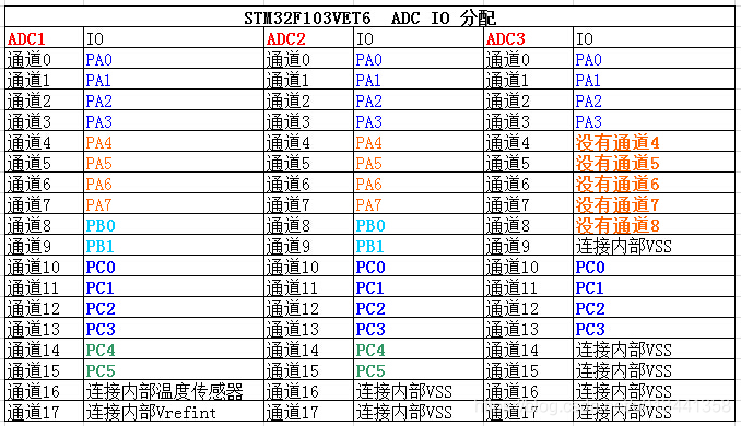

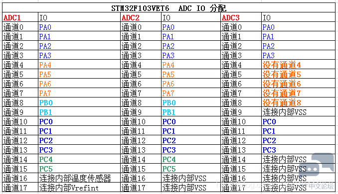

对STM32F103系列单片机,ADC1的通道16连接到芯片内部的温度传感器,通道17连接到了内部参考电压 Vrefint。ADC2 的模拟通道 16 和 17 连接到了内部的 VSS。ADC3 的模拟通道 9、14、15、16 和 17 连接到了内部的 VSS。. k+ I. q% V0 p& J# m+ W
0 \5 P/ E! @2 }1 |- o% r4 H# e

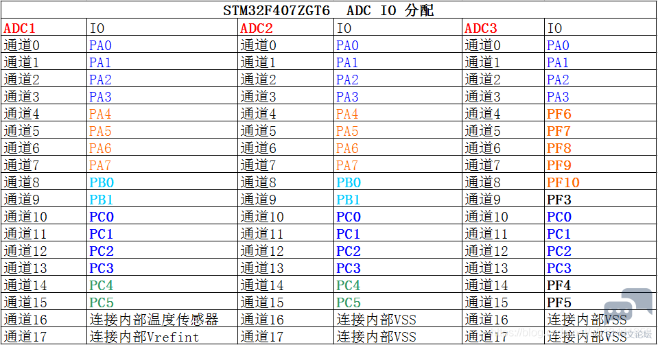

对STM32F407系列单片机,ADC1的通道16连接到芯片内部的温度传感器,通道17连接到了内部参考电压 Vrefint,通道18连接到了备用电源 Vbat。ADC2 和 ADC3 的通道 16、17、18 全部连接到了内部的 VSS。
. a8 f) V2 H9 W0 t+ M; j5 t* j/ l6 h4 X4 l3 M2 i1 j
/ o  \4 h% F5 N6 W+ {% K7 c
* R* z$ s( F# ] 20201023184248351.png 2 {; o! S0 k3 d6 V; w
