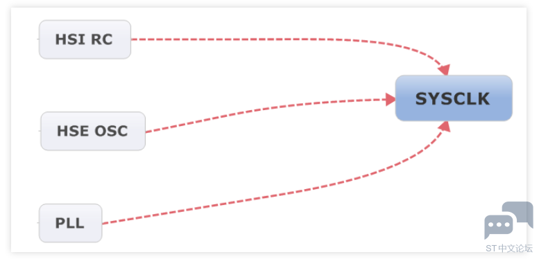

; X' `6 @. [, P2 s$ s技巧5:SYSCLK时钟源有三个来源:HSI RC、HSE OSC、PLL。

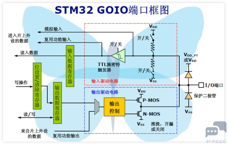

( @3 F: F) \1 D) `技巧7:GPIO口貌似有两个反向串联的二极管用作钳位二极管。  W& t' c# v4 i; F7 z% c
