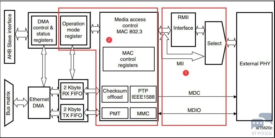

本文将重点讲解STM32的MAC控制器,也就是下图区域2。

STM32的MAC控制器全称是:MediaAccess Control。! P; T4 j( u1 }( l9 M+ l& f- F+ T0 u
1 I1 O5 f4 G. T& w  g* U$ K7 [) P) FSTM32F207的MAC控制器支持的模式
. U& C# }: n1 a7 H, v+ K+ m6 d3 |' U6 X* _+ [
符合IEEE 802.3 MAC
1 v# \7 A6 v2 Y% l; L4 K" r& }/ {* h1 i: s5 p# R: |
10/100Mbps网络
7 ^: }; B) n: P0 H: N5 y  _+ }- k( A" v
全双工和半双工通信9 q0 M7 c% j2 s4 J! X) w. v" j
0 F1 ^1 L/ S$ H. J) V
和外部PHY的MII接口和RMII接口
6 }# n2 Y4 Q; }5 o% y: A7 r5 s- O* y: g: x
支持前导码和帧起始数据(SFD)插入或删除
9 f8 O* c7 d' x8 Z4 e; z5 N. G" k
6 G! I9 W! m' {支持IPv4的头部checksum校验和检查* Y# g2 h& r# p( }) t/ {
) v- @1 s7 j; `& B  A
支持以太网唤醒5 @8 v2 Q  U$ A. G: z: i; b
  [' o' d: W6 [5 F7 a; o% w' C有效载荷检查
0 p& A3 U( m- t6 b
5 O4 H+ M% n+ ~& r: N 8ede124a97a8d2ec4a58516a03c1b6e6.png
" t. E& Q4 a0 D/ E. u/ Y) \0 [9 d2 ~0 e, c
其实ST在设计MAC控制器时,设计了其他功能,PTP(IEEE1588)精确时间协议,MMC网络统计功能,这些功能并不常用,本人也没有接触,就不再讲解。

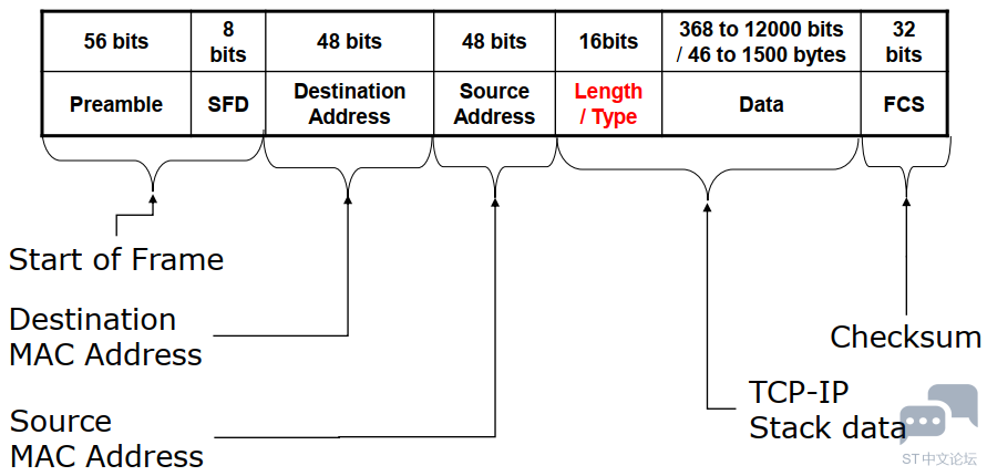

一个以太网数据结构如下:
- p6 ^6 r9 H. O* D
2 t4 ]6 D3 v6 Z3 V5 |! c- ?9 B* |  T' _* @4 n; c8 \' O, E2 N+ d
大多数网络设备都是支持前导码和帧起始数据(SFD)插入或删除。所以可以说,这是网络硬件设备在以太网帧前打包的数据。个人认为并不属于TCP/IP协议簇的内容。

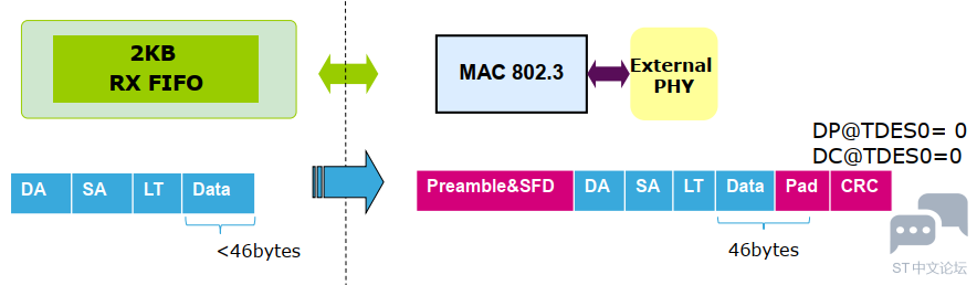

有效载荷检查其实是IP协议要求长度必须大于46个字节,不足时填充pad字节,具体细节请看《5000字“肝”了这篇IP协议》。
/ H! d. I' ]  z8 x. u' W$ u" o" F: o/ `8 k# V7 A$ s6 q
当从应用程序接收的字节数低于60时(DA+SA+LT+Data),零被附加到发送帧以使数据长度正好为46字节,以满足最小数据字段的要求IEEE802.3要求。! h0 x( o; W. n1 Y
