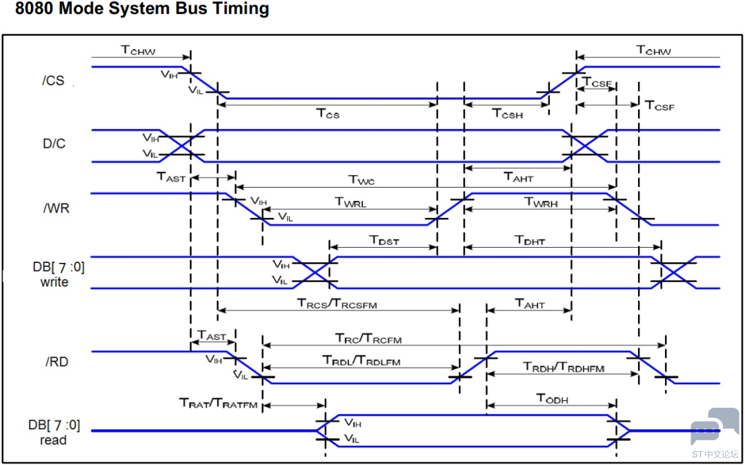

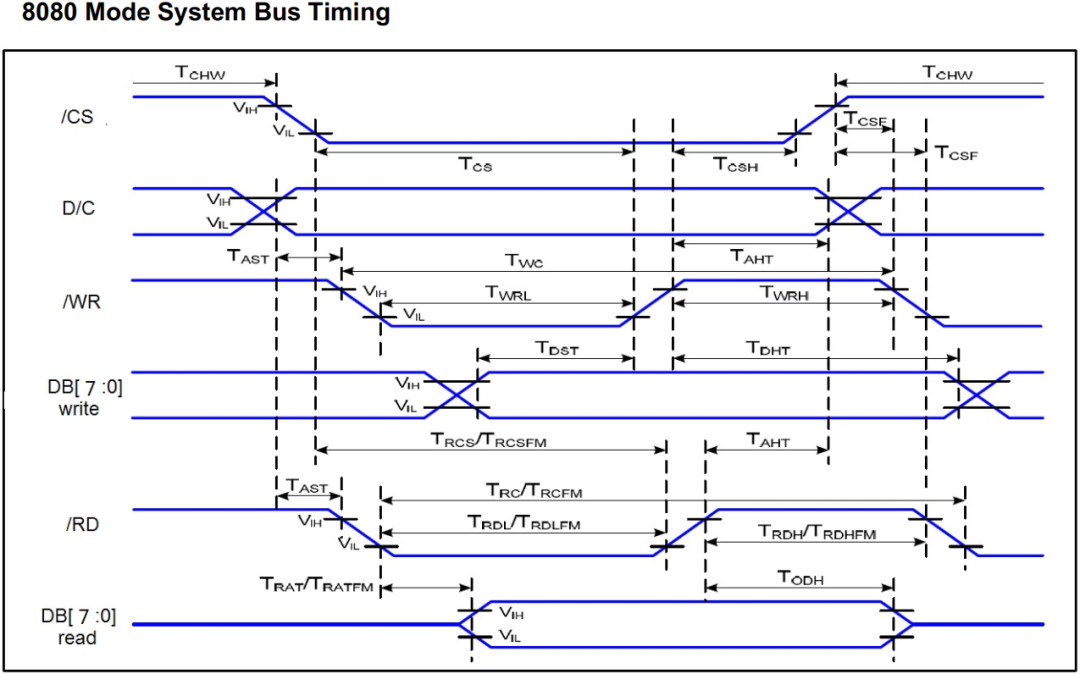

01 驱动时序
8 \) X' ^0 A0 W我们通常说的MCU-LCD接口,就是8080接口。
' o% x5 Q6 R5 y" P4 Y
% Q" I1 \7 y  S3 C6 Z下面是LMT028DN给出的8080模式总线时序
& X& U0 }! X# ~/ z5 z) H9 x4 D) g! T8 X& j" n! z7 |! b8 Y  y" M! X
4 C  L; w( I! q( ]" x) r  p  [5 I$ f7 S# k% ]6 V  N9 i" |" H
下面是总线时序中的参数) e1 x; ]5 H" G8 ?% `0 c
' m& L; v: G* t4 g% T3 ?* d1 Y9 ~7 ?; ~: U
时序参数( S: b  i& t- ?  o9 L
3 U' u  W7 T& Y6 P2 a  B& h. k  U: r* DTast->地址设置时间. T3 z% H' h( M/ k  }  k0 g( p
& I7 X2 o9 z5 t! x' ^0 F/ P
Taht->地址保持时间(写)9 Q. @/ n& y7 A
  m. z1 f, F3 T% Y8 z% F
Tchw->芯片选择高脉冲宽度
3 j1 d: _, R& \* P) x3 E2 f% M# h
4 A+ C; P; q. @! W+ PTcs->芯片选择设置时间(写)9 Y, j; e& u; V9 k/ @+ X$ ~
/ K8 I& }" V6 A" g, s- f! J- cTcsf->芯片选择等待时间(写)
8 T+ K; I, H* d$ k4 p
& h0 _/ J. _7 j( JTwc->写入周期# F6 h: y# o3 G' @
  y# B: ^2 m  n' |3 z  u4 tTwrh->控制脉冲高电平时间
0 c5 V. _% O; P/ F* Z' M
) n1 c0 o' }! c& ^8 i& uTwrl->控制脉冲低电平时间7 M1 @& ?2 `* ^/ J& P
2 u; |, d8 y( B& p; z& |
Tdst->数据设置时间
+ C0 K, s' h5 Q, H: p0 J
! ^9 v5 t( n2 _2 v/ QTdht->数据保持时间
3 t3 @5 T4 z- Y4 g
! H. \4 i6 t* A& _6 \# k! l根据FSMC的配置和时序图,我们需要的3个时序参数是, f- t0 l" G; B9 z1 R4 S
. O/ K! t+ U" U3个重要参数
  ]2 j- @- r6 M$ p7 o; B% i7 s! k# a% _! }
1、地址建立时间:5ns
0 h* c9 }. P9 h2 c$ f) z  K! [8 y0 B4 U! _
2、地址保持时间:13ns1 A0 F: v0 u1 n( u1 |
) b7 d  N: U/ }! W3、数据建立时间:13ns
# A  k* V& N0 |) e3 `4 f
/ t3 K% A" N* G( K# o6 T! S以上数据均是满足时序图的最小时间,实际应用中,不能设置成最小值,也不能大于最大值(如果有的话),以实际应用为主,如果设置时间太快,反而不稳定。
; q( D0 l- S7 F) G4 j- S8 r+ O( {3 ^; |& ^! U
因为我们把LCD使用8080接口驱动SRAM的方式,所以可以选择FSMC的模式1和模式A,但是/RD的切换,也就是FSMC的NOE的切换,所以只能选择模式A,观察时序图,读写时序一致,所以可以选择读写一致的配置。$ _) V! E) `8 Q# x
( u' X$ ]3 D# |6 r

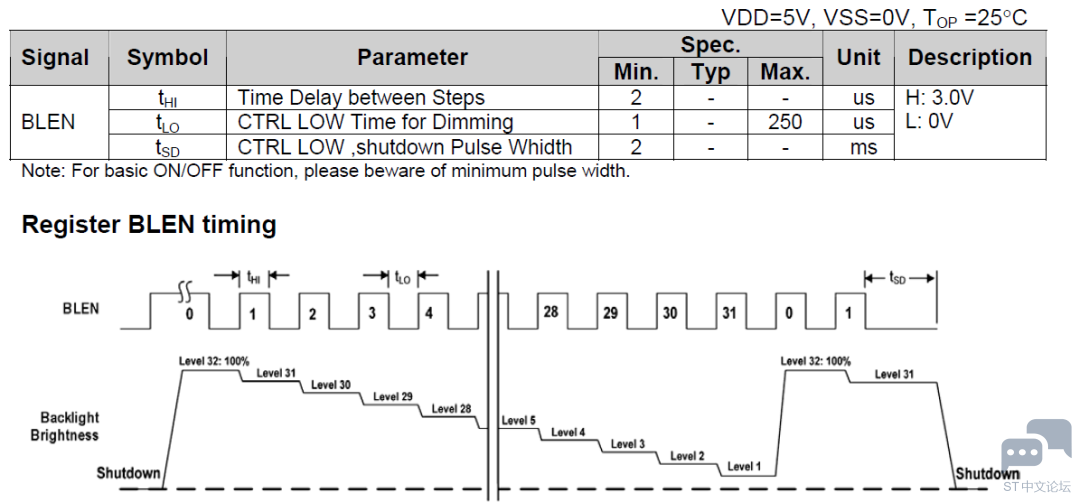

03 背光驱动
% K# P% ?4 I4 R% Z+ _- N" sLED背光驱动,根据高电平的占空比决定的,共有32个亮度等级,使用PWM驱动最为合适,通过调节占空比,调节亮度。
4 {% O  Q' h0 K% u! I- ]- \( F  n# q* B7 ~' j7 o6 F6 z8 D6 r
6 N; D/ k! r7 s9 S5 k  J5 A7 K/ z

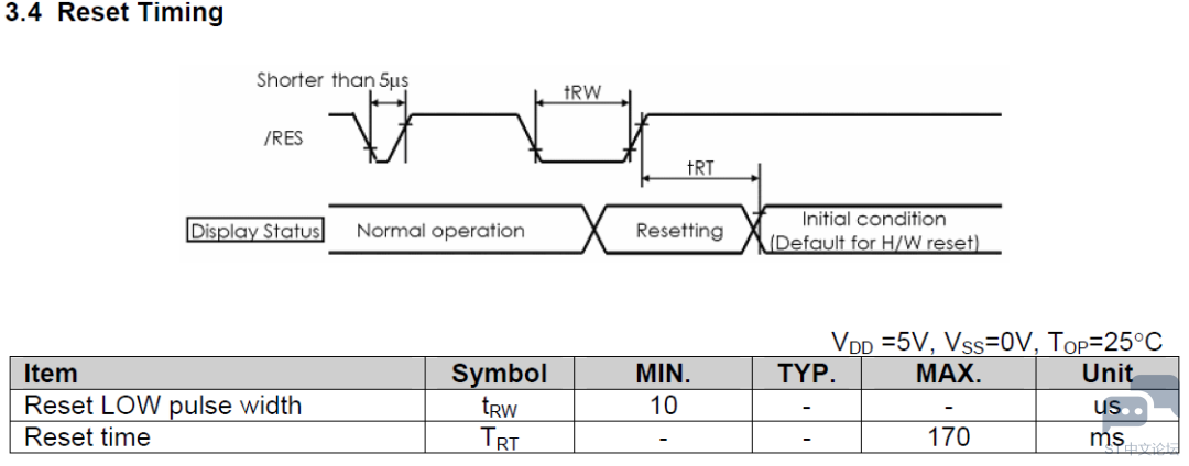

04 复位驱动/ |- P; H: M3 L" w8 H
复位脚大于10ms的低电平,然后最大170ms的高电平: s7 a) B* f0 _4 @* K% z9 `
$ m; S  p! m* I# v* B' Y3 X1 }
% v0 c7 R  v9 ~) P) U0 R0 F* e) ~" @1 B
