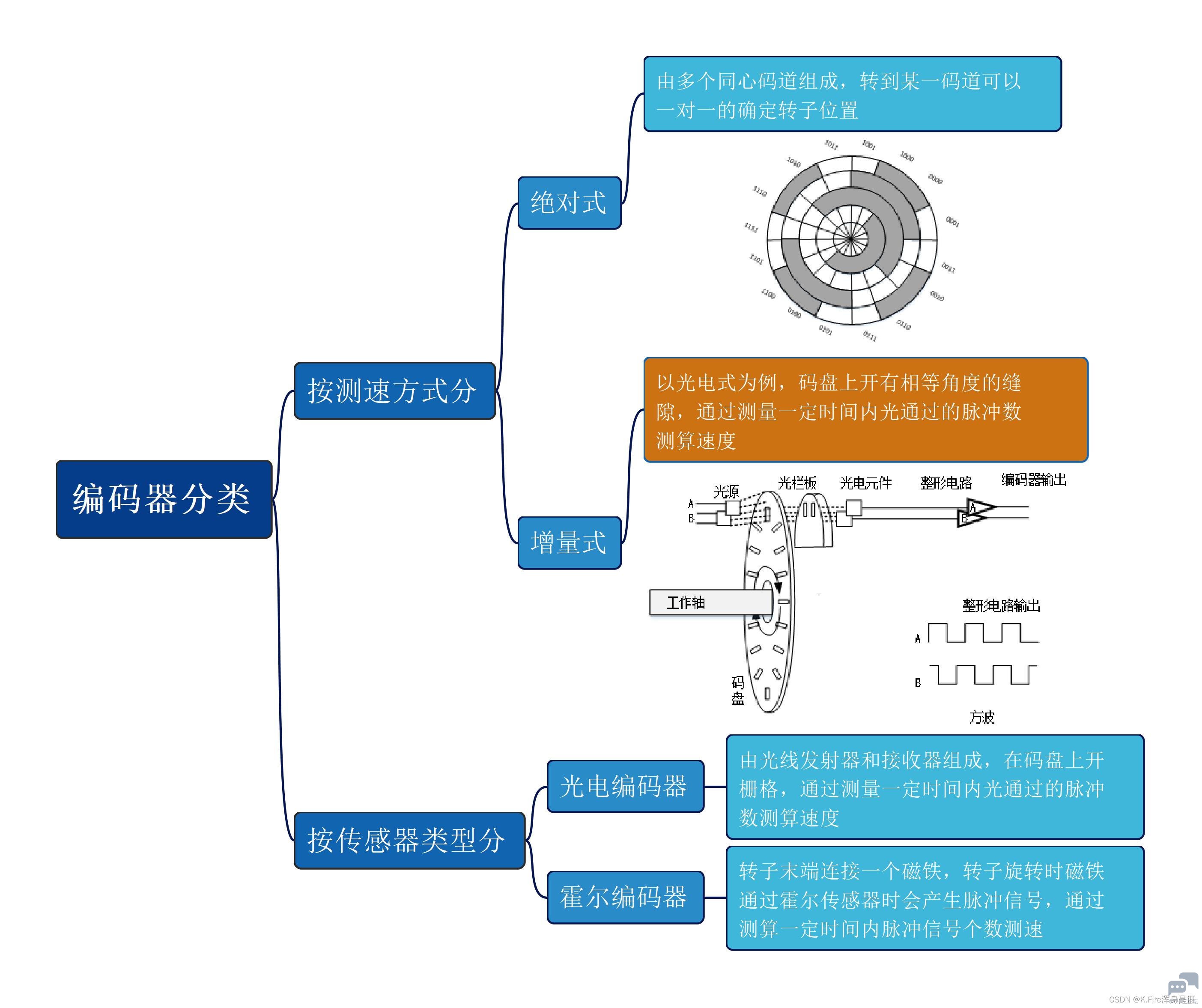

1.分类
2 t) p" B& ~+ o8 Z) s/ E3 ?0 Z& j( r, s! h
6 `- n; N# I& {" ?0 P( j: N' C7 o! e3 b4 P, a3 I" N1 M3 @
光电式编码器的精准度比霍尔式要高,但是由于它需要红外线发生器和接收器,相对来说造价要贵一些。现在我们比较常用的是霍尔式增量编码器,有很多电机都会自带编码器。

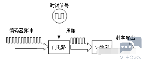

(2)T法测速
) |; a4 r' i2 f若用M法测速,在记录时间短、速度低的时候,只能记录几个脉冲,则分辨率降低。针对该问题,目前解决方法为:可以采用输出码盘脉冲为一个时间间隔,然后用计数器记录在这段时间里高速脉冲源发出的脉冲数。即通过采集到脉冲源脉冲数来计量编码器两个脉冲时间间隔,从而估算出速度,称为T法测速(测脉冲周期),测速原理图如图所示。% e$ r6 D; u2 a" w# S; Z0 ^
: Q$ W) l: W* U9 o  d6 ~6 w d89948ea9a7442a7884659e309a2cd0c.png
8 g2 H# E3 W/ O5 `
/ A8 r: U- h2 U' W# e4 ST法测速,利用编码器产生的脉冲用作门电路的触发信号;用已知频率f的时钟信号做输入。若控制门电路在编码器脉冲上升沿到来时开始导通,再次上升沿到来时关闭,即计数器只记录一个编码器脉冲周期内的时钟脉冲个数。若在编码器相邻脉冲之间记录的脉冲时钟个数为m,那么,可以计算两个编码器脉冲的时间间隔为m /f;若编码器每转有N个线脉冲输出,那么我们就知道编码器转过1/N转时需要时间m /f。据此,可计算与编码器同轴转速为公式所示。3 a9 h% x) b$ ?/ C; H" Y
( ]! W8 T+ h7 M; {" U* [+ m0 u  _
]R8S7T694Y[$`6S8_TFOK8A.png # i! i" S& ^" `; U& ]
% V: @" q7 l- k# @" c式中 n——平均转速(r/min);# `7 f: q" {+ R- s3 y( Y5 B9 n! U
# E; A& ?, t) X4 k/ r, B0 `
f——时钟脉冲频率(个/s);
; d: d  y4 ^/ I4 D2 M* d  v/ S( S' b2 ]9 L# C" b" ?' a. s
m——两个编码器脉冲之间的时钟脉冲个数;- _' y0 ]+ O4 b1 k9 h* H& f1 ]- k* C
1 |" h9 X8 r( qN——编码器每转脉冲数。
. Q: ]: l, j$ I# @: |7 s4 ~& d% L1 l  ]

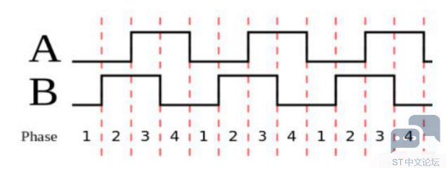

编码器一般会输出两路信号,分别称为A相和B相,它们相差90°,因此编码器也称为十字码盘,通过捕获两路输出信号可以测算出电机的转速和转向。, l& x0 K) f+ u- R; b0 Z

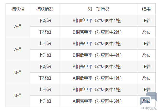

" J7 N5 V0 w2 F% }/ @( ~( Q 看这张图,正转方向是信号向右走,因为我们是同时捕获两路信号,有以下几种情况:0 D5 c7 f: |( _+ }1 D
: q+ |, ?- P% L, C5 k
W`9~2Y8F[S4)~]G[}__P3S4.png 7 U. R. T3 `( ^7 j2 C
. ~9 C2 I6 [+ U; a9 r& R7 H7 Z+ K然后我们设置两个变量用来存储捕获的脉冲数,每捕获到一次脉冲信号根据上表进行判断,正转时使其加1;反转时使其减1;然后配置一个定时器,每隔一段时间反馈一次测速值。% w- @; p/ j: A8 s* z
7 J) H- p0 A8 q# ^

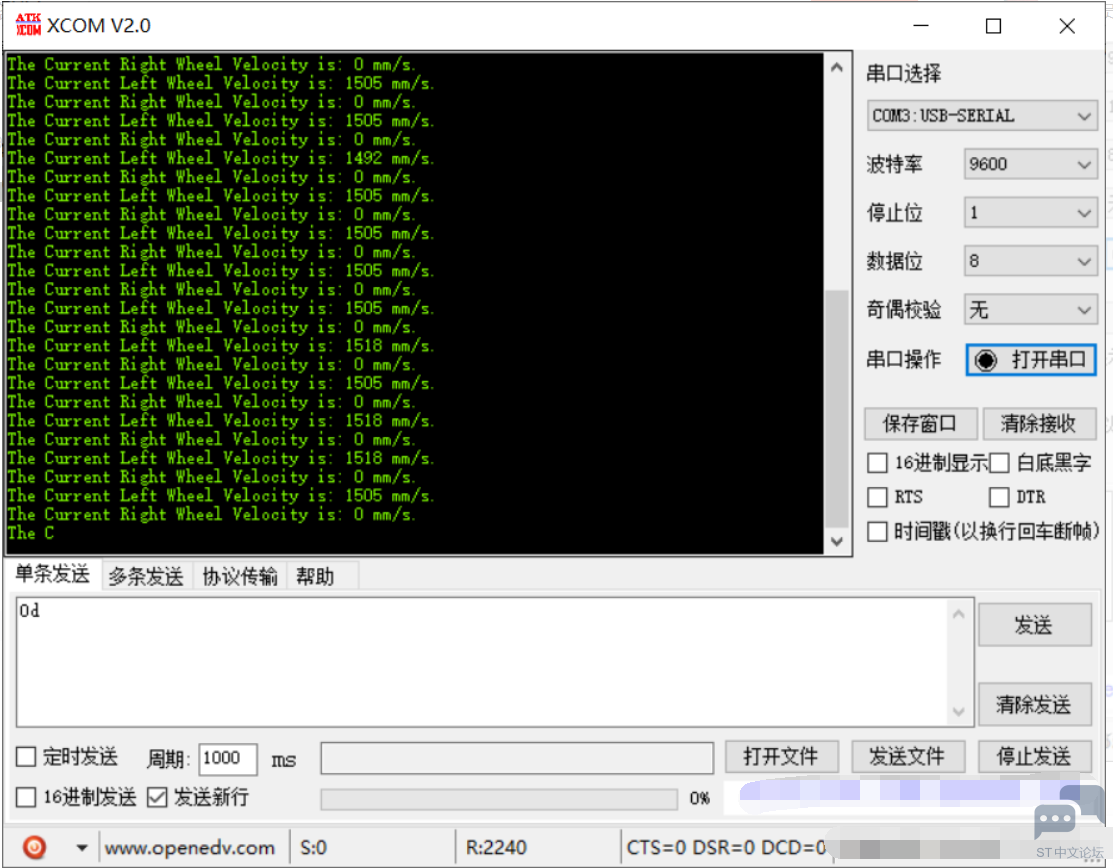

6 k4 C$ @, b! n4.测试结果
# q3 V  r+ Y0 \  V# y通过USART1串口向电脑输出实时速度值,结果如下:
/ P# _) f* d- s  L# n0 b) r$ b3 g; v1 p- W# Z6 E* N
FG[F%R7HXEBL1}RGTN3GD0U.png 4 Q2 ~7 `% `. L: o+ A1 \

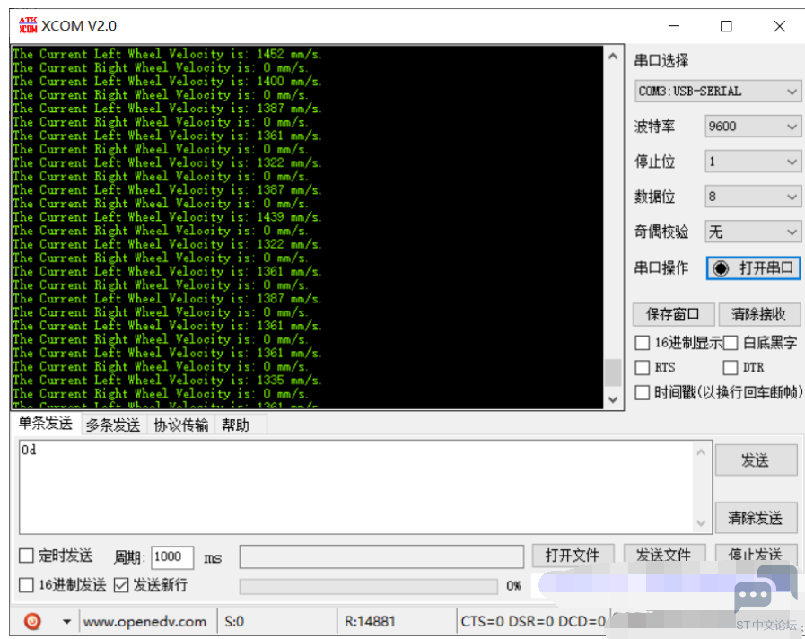

3.测试结果
+ c+ P; l- D. o. P% F, Y
/ t8 ]7 e, [- U" i. l( O; ? 02HXNX5$N9V9I{{R~V~1IAJ.png
0 N# h: ?  {: W2 [0 f9 a: C
4 j; c' K( v, Z5 F9 Q 测试结果略有误差...
