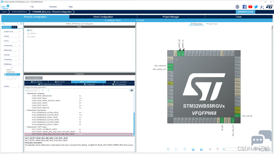

开启ATTR_PERMISSION_AUTHOR_READ
) ?1 m; \- Z. ?* J' U在配置界面中,开启ATTR_PERMISSION_AUTHOR_READ,即需要授权才可以进行读取。
; B; w0 k7 c6 Y' h, H2 o; [2 I& h; e0 |, Y1 D. L, ^' Q
38be67530e57427cb8f41ab9cbb1d07c.png % N; ?' G8 {4 s- p' `
: x  ^+ ?1 B. Q7 g0 h0 ~( o& ^
同时开启GATT_NOTIFY_READ_REQ_AND_WAIT_FOR_APPL_RESP事件,当客户端每次进行读取尝试的时候,会产生一个EVT_BLUE_GATT_READ_PERMIT_REQ事件。& E' ]; I9 \5 o' P
: W+ z2 y1 D4 a$ t 497d58e4319d4a6693f3cd4d440b1f60.png
: G+ ]$ |  P' c4 J( L, w0 K
2 ^' {7 N$ t9 M1 F/ U0 w( p& U配置完毕重新生成代码。6 G  c4 p8 d3 \

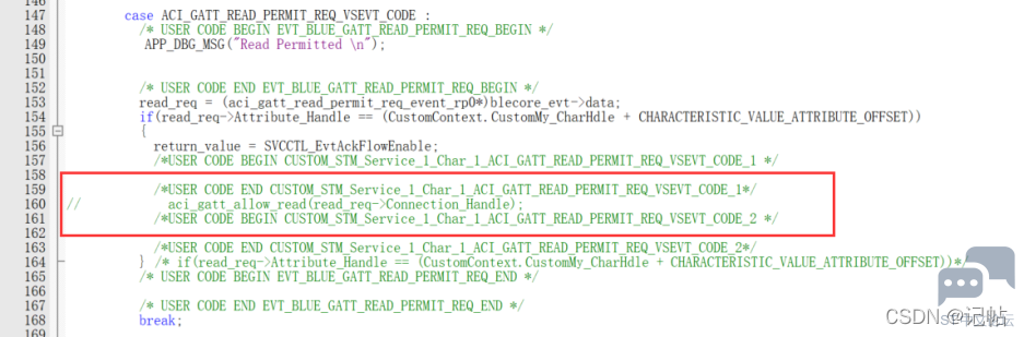

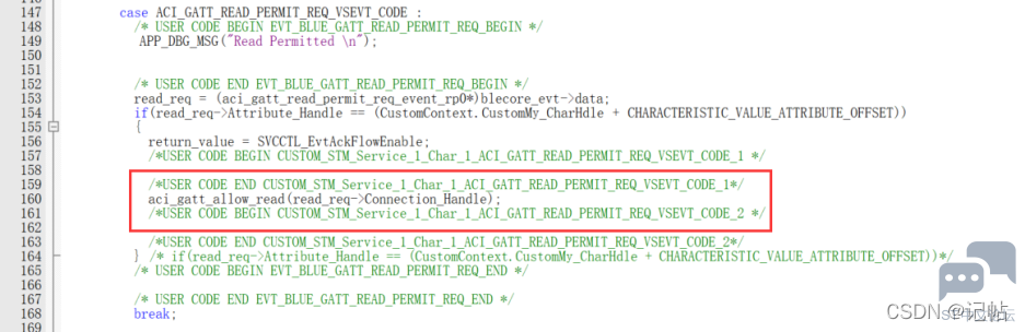

代码配置
3 F5 k) u. Q& o  r! P0 c2 h添加打印,方便查看是否执行了该代码段。
: J6 d( o" u% L) r4 g0 z5 |* A; _/ N+ u# r
, c: `3 }2 K0 s8 g+ @7 b
# }3 G9 o5 R: p1 e0 p$ S! B& \aci_gatt_allow_read()是允许 GATT 服务器发送对来自客户端的读取请求的响应。应用程序必须在收到EVT_BLUE_GATT_READ_PERMIT_REQ或EVT_BLUE_GATT_READ_MULTI_PERMIT_REQ时发送此命令。此命令向堆栈指示可以将响应发送到客户端。因此,如果应用程序希望在客户端读取任何属性之前更新它们,它必须使用 aci_gatt_update_char_value 更新特征值,然后发出此命令。应用程序应在 30 秒内执行所需的操作,否则 GATT 程序将超时。# f; x3 B3 K' K
- w; ?* y# k1 {+ a% A- N% u! \: {! {6 f

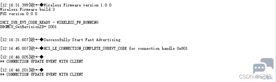

结果演示! X9 f  d3 p+ a1 E1 u0 t# o/ o

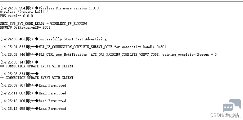

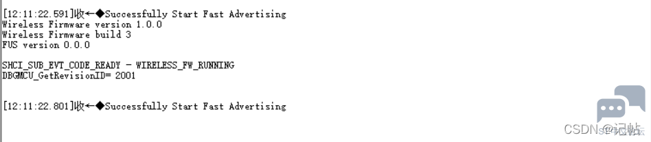

下载完程序后,可以看到串口打印固件版本等信息。
( W9 u) @& v! H0 ^

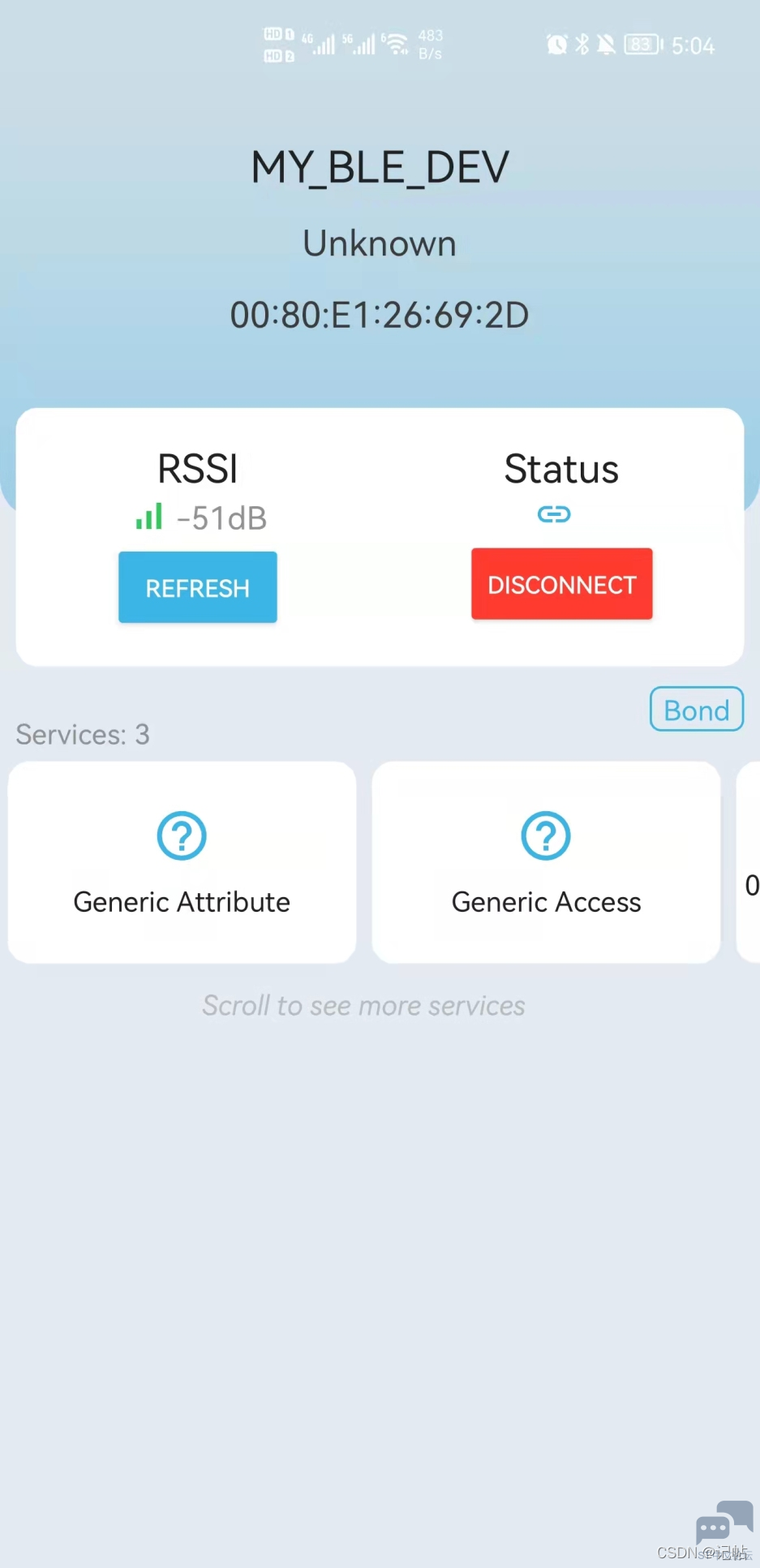

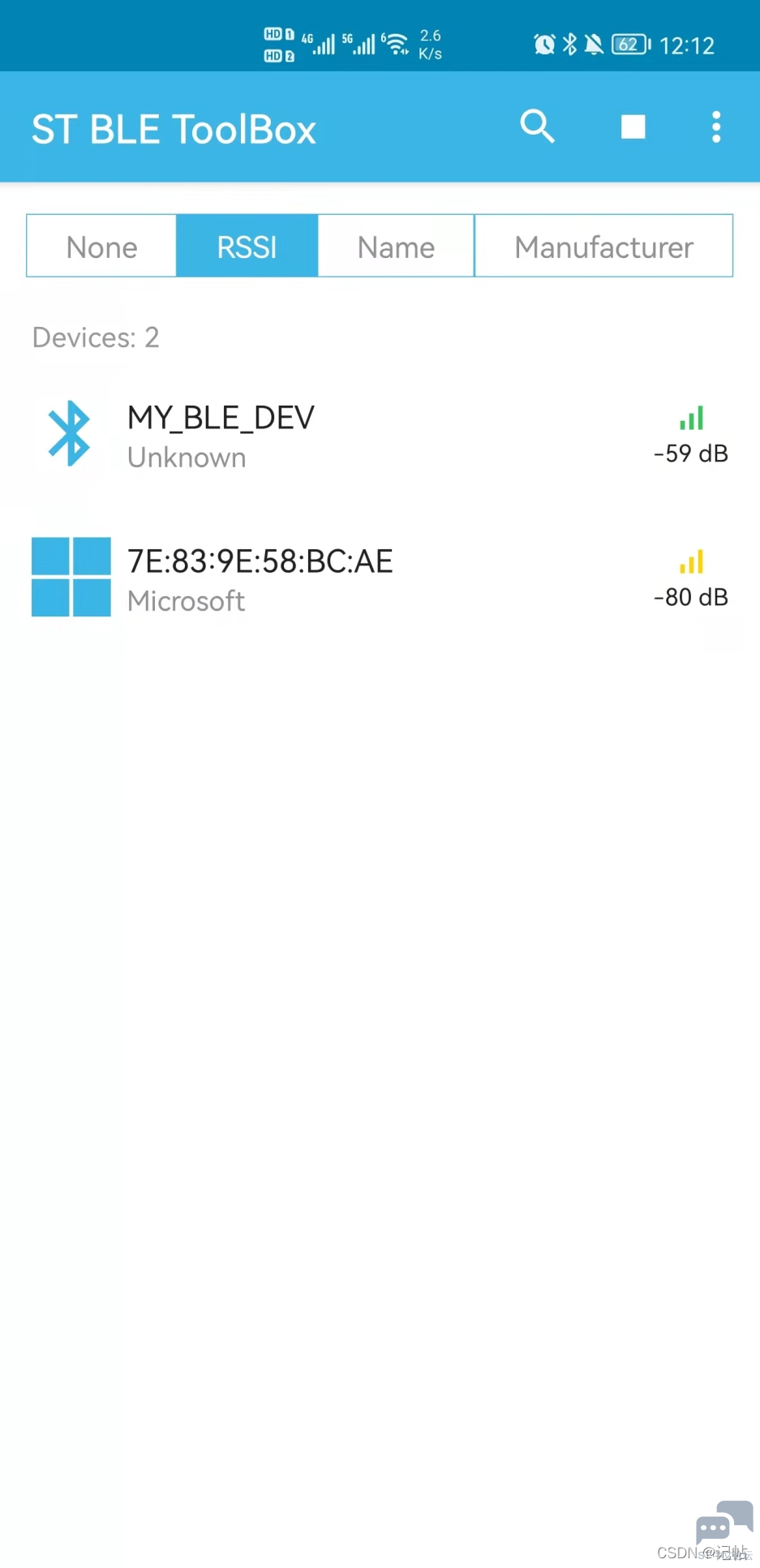

打开ST BLE ToolBox软件(APP在群内有615061293),可以看到该蓝牙已经可以搜索到。
  @  q4 t* Q/ |/ Y/ X& w. ]1 _+ k7 z: d; J5 P* Y. w8 d6 [
- b1 ~6 g  W' x8 g/ `( v
% G% D7 p4 h' k2 i" u3 |点击connect进行连接。
: g% A  k* ?, E( i连接之后可以看到串口打印了连接事件。
! \- G  J- \+ @" w( s+ T1 V, j2 g8 r1 u" r' V! ^+ s
5 u1 n2 M9 {" B) o: Y) X: T
6 X. f5 @8 m9 E0 h; l同时手机也显示该蓝牙模块连接成功。
3 c+ z: m$ s  ]2 ~1 J3 {- V4 U

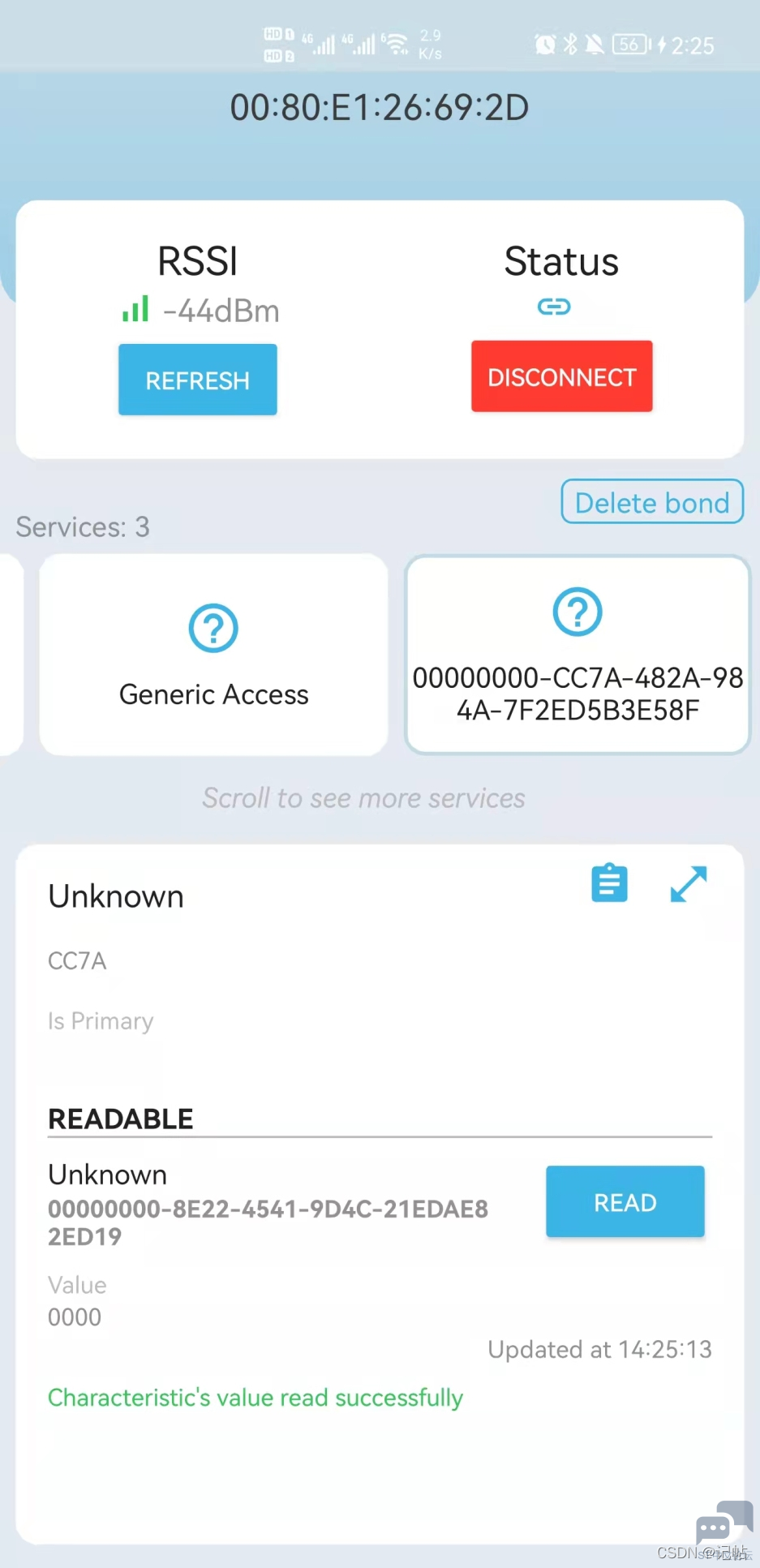

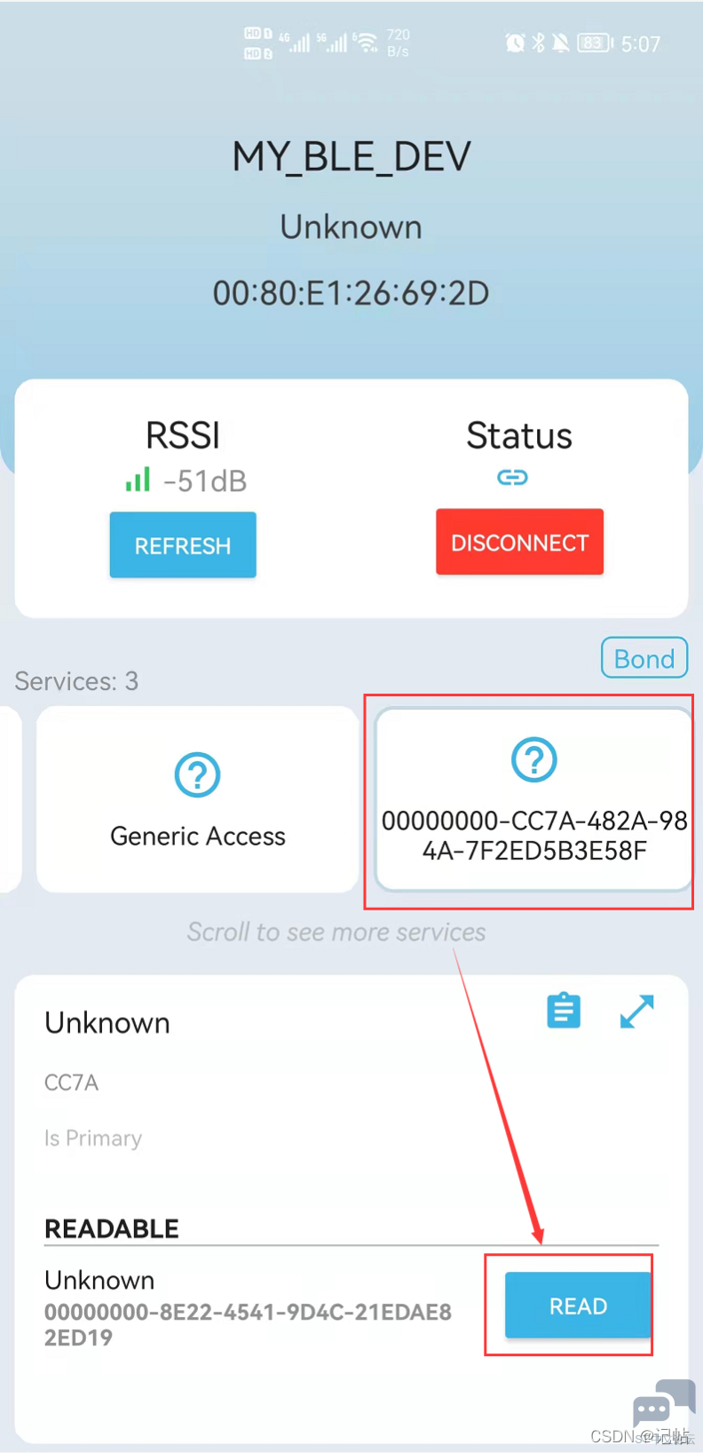

5 X& a& O: _! G* }/ ^6 E让后我们试着读取他。& F) f/ f/ O$ c
$ V1 S9 W  v+ j, _ a63910404f3943b1934698e425b2928c.png / v& W* Z- L: J
; @! P, I/ u# E2 s3 `# y
可以看到已经成功读取出来。! W% B- R- G+ x& ~5 w3 I9 R! X9 n# s* P

. m  z3 |. i5 ~& H9 t同时串口在每次读取时候都会进行打印。" y9 U0 Y" I, [. _7 m, O
; j8 J) p- S: i2 C

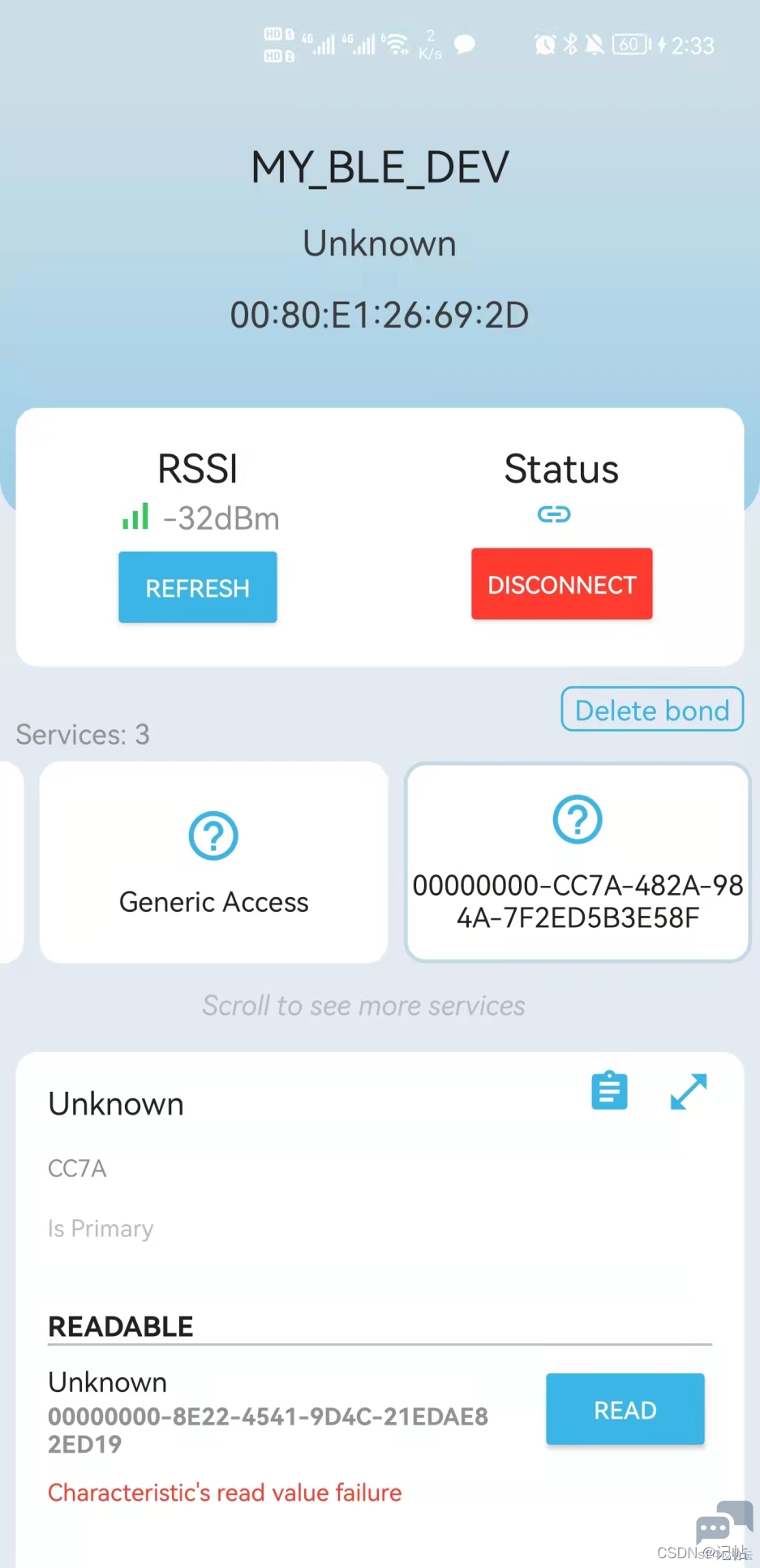

7 T5 r+ u" [! u8 R1 K若注释掉,则无法读取。
+ g' [6 ]7 }9 O
) L- T2 i# C6 v' _: M: p. B 4fa626c0c0384fad86760184b76a93de.png   H' @8 P3 t/ L" ?8 S4 G
% P1 S1 ^; V, S! i 01b2a8c35b9f41668591ce52f3fc9934.png 9 K& }6 n& o9 A; b' N
# j( _) J* T5 R4 J0 L  E7 t$ D
