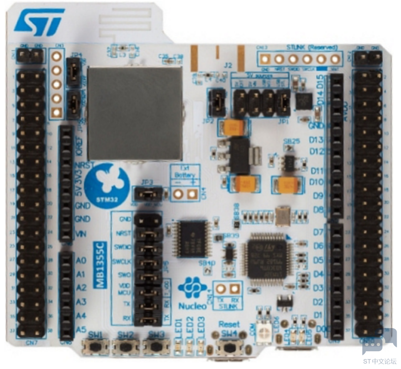

+ V+ n' R& ?  v( D0 w硬件准备
* u, K; D: ?. _+ }) k首先需要准备一个开发板,这里我准备的是NUCLEO-WB55RG 的开发板:
4 y; ^& D) S. I* M: N- i! t8 L/ Z% p$ ^  ?
8 J4 W7 E& v9 V' ]3 C
; M: z* {2 l5 F4 p" X使用的例程还是上片文章创建的程序。) O) S% O7 Y' j; R8 a4 T

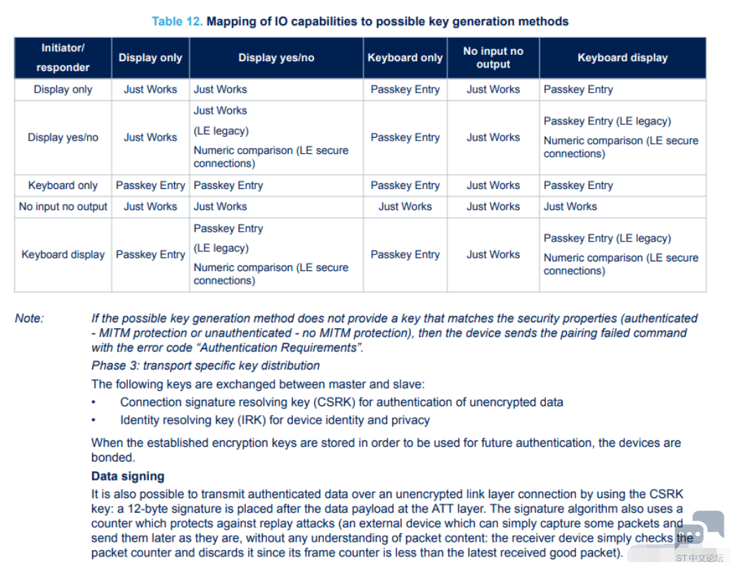

4 x3 N. u3 ~; ]2 s; y/ y0 j$ m设置配对方法
5 K/ i- @6 m0 p由下表可以得知,选择Just Works时候,应该配置为 No input no output 且不开启MITM。
. a( T8 r5 D, V# \5 X0 k  W& N7 V3 z9 F% `  |  s- T
% Z: h- z; A' q2 t/ R0 M; v* w6 @2 x$ a

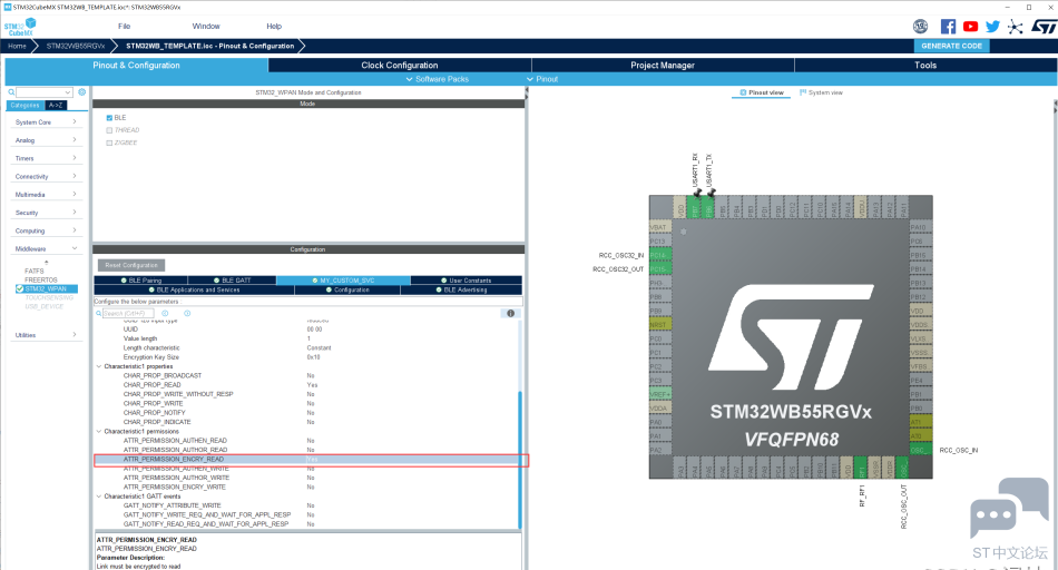

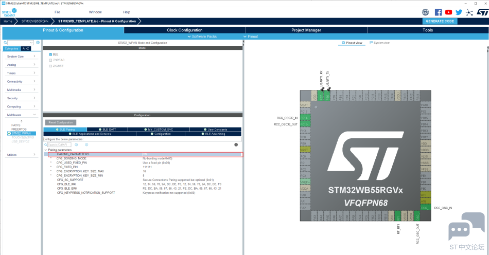

首先在BLE Pairing开启配对。
" D  s9 z2 G7 v! w- Q/ y3 j: ^) t3 Z) h
& h$ _7 k( {& ^& d  d5 A

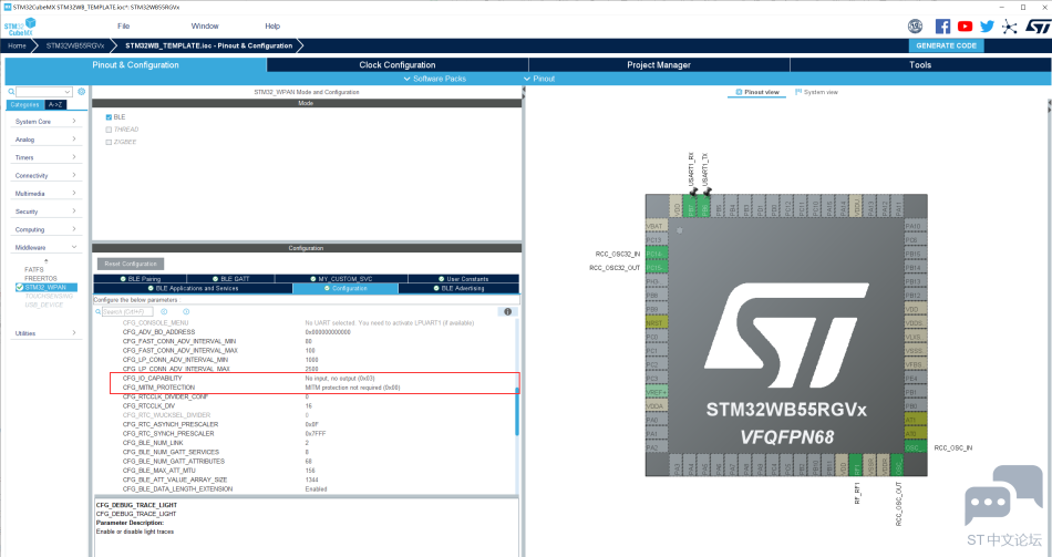

- j$ P! i7 v$ I. e; A2 q1 p6 z0 r# f% d1 e6 i在configuration中配置如下所示。
; b; t4 m5 D2 X4 v% J, |( ^3 S; _
- t/ s9 @% y  C5 Y) w/ Q  r$ j! j. n2 {5 F
开启读取加密,确保安全性。  {3 a+ s5 O) a" L! _2 C8 j) ~
6 m5 S5 [2 ~( Q1 Z3 l 836a7df01e6e48ce8441bb2ced18b19a.png 4 Z7 z  A8 s* \0 o
9 }; f8 l' X7 p" I5 m
重新生成代码。

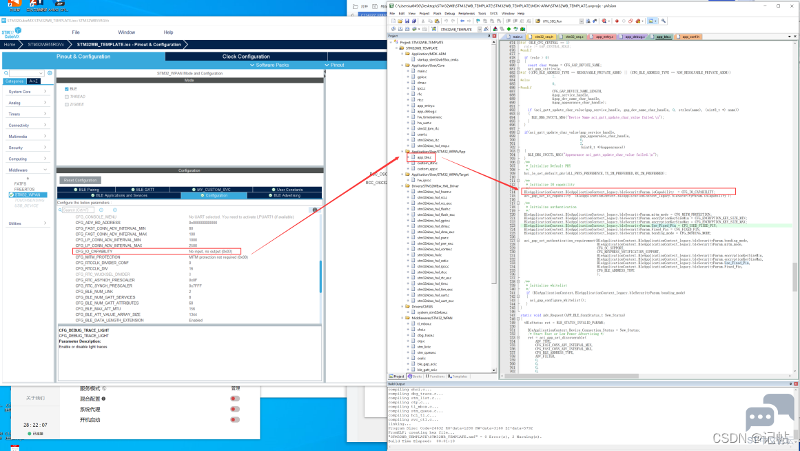

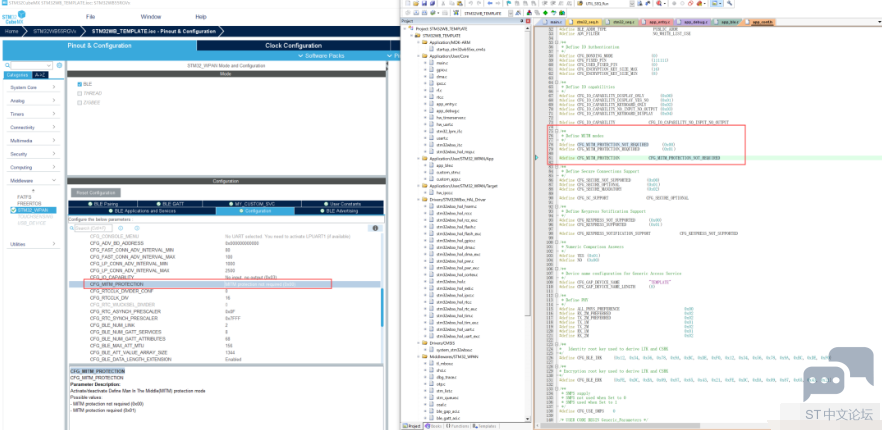

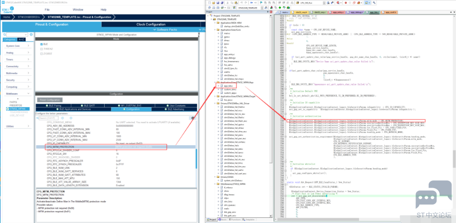

查看工程配置
2 T% b7 t) X7 q1 v8 }
打开app_ble.c文件,可以查看CFG_IO_CAPABILITY配置。0 C! n% P4 V8 g! x. ^
0 {6 g9 q2 x+ p; ^# ]; h& V0 ~ d589651c631b4ebaaccb8c4fbca1ee39.png " Q. k- k/ [$ D+ n& N: ^
8 t4 x" K9 S( g- e
查看该定义,可以看到已经配置为 CFG_IO_CAPABILITY_NO_INPUT_NO_OUTPUT (0x03) 。) |3 f: N; i4 p( H
. T) T6 n+ b. e/ F& W) N1 \& N% v, u X]I]KSQ0O@V_8OLS$MO5S]W.png 3 X& U1 G4 {7 q  ?

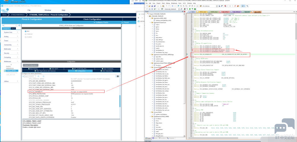

  I' K" p; n# v9 h打开app_ble.c文件,可以查看 CFG_MITM_PROTECTION 配置。
0 m, d- r9 S* [2 I  v
% I) e4 P+ Y* [  e+ m6 Q $ k1 y" F: B) J9 P5 [" E* J
7 f( f9 }  W" i- k* I查看该定义,可以看到已经配置为 CFG_IO_CAPABILITY_NO_INPUT_NO_OUTPUT (0x03) 。
$ U. S. p; e8 z- l! z& H8 b8 G% x8 a: G! S$ w0 R
0 e, n' x, Y0 _9 h

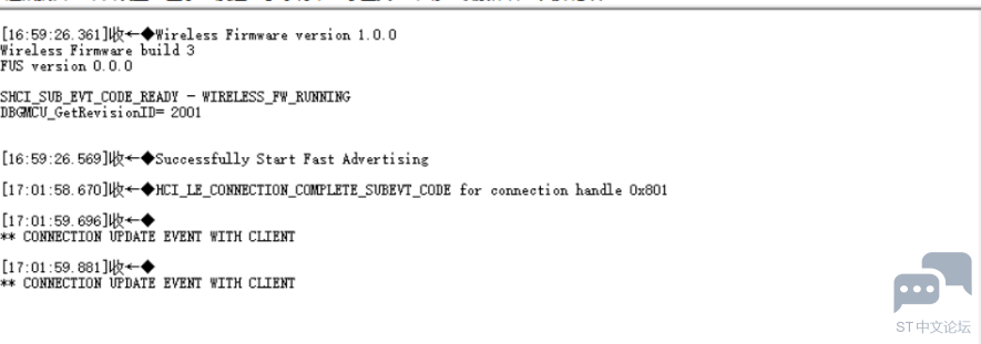

) c: I8 u& [2 y/ D% i结果演示( J8 p- _( R0 V9 y7 @( d

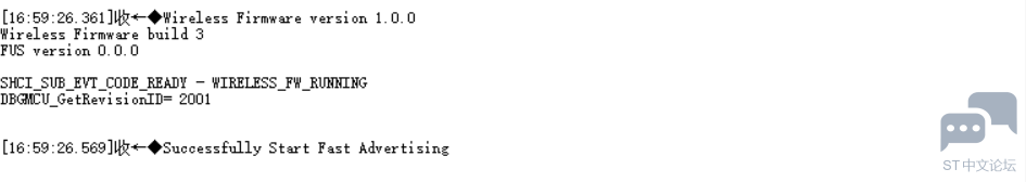

下载完程序后,可以看到串口打印固件版本等信息。* X6 ^" J' p1 x+ o$ G4 p
1 ?& g" W) f& s  B0 L
+ I2 H4 N2 `; H

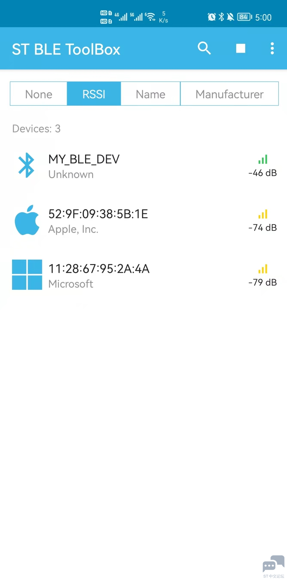

+ ~( \/ N/ l+ Q6 s0 d9 i% x打开ST BLE ToolBox软件(APP在群内有615061293),可以看到该蓝牙已经可以搜索到。
, H$ Z* w9 p7 q2 J" E/ W5 e
) P) k" M) g- l) ?) `; \/ Y) I d36a0ccc55a84c1297289e76d7fe04f0.png
7 X! c# F' W, y8 U8 O9 x
+ A+ x8 M  V. W5 L3 ]8 Y点击connect进行连接。: Z+ x- L7 k8 _) O) T

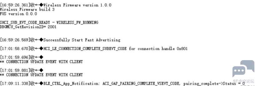

连接之后可以看到串口打印了连接事件。: U6 {0 p3 I( C1 x' a3 [4 L$ |% k2 X7 l

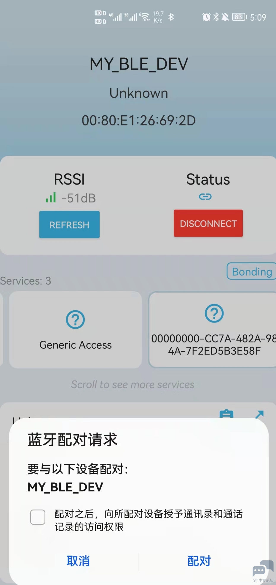

3 P5 Z. }) Q1 `4 _  @( D3 p
{A5V3BSQ29X{[$M}W~L@68E.png ! H. J0 W- B- g* r) |* j: _3 M

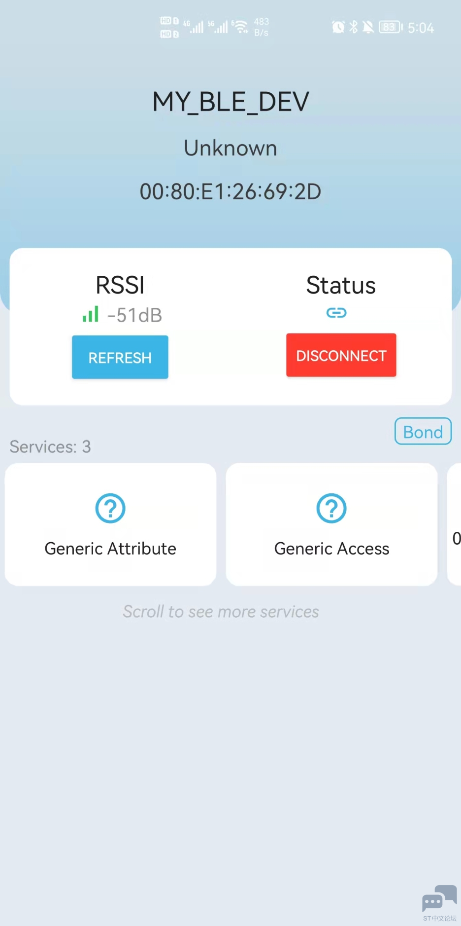

0 d! P6 @( Y7 j! R9 O: n6 r同时手机也显示该蓝牙模块连接成功。
0 ~. L4 P1 |, b4 Y/ Q
1 C6 Z/ |5 x) C( E$ k 0b63d713bea440c4b088eb84c1ede748.png
# j, Y/ a: D9 C8 a6 M
' ?' b( W" Q4 r让后我们试着读取他。" S# C  Z5 ]0 h4 t, ]; e
. ]1 F, U+ L$ P, q  K
+ m- y; X7 x# I' B' Y# k4 ?8 k/ ]: h* x: q& U2 L8 w. w
然后点击配对。. D; c7 w( i( M" v7 _& ^9 A3 D  t
$ g% K' B/ N6 h* q# o
0b24219427ff47a492d3f98c043e6d39.png 8 I: p% j1 p; O9 h, S% a

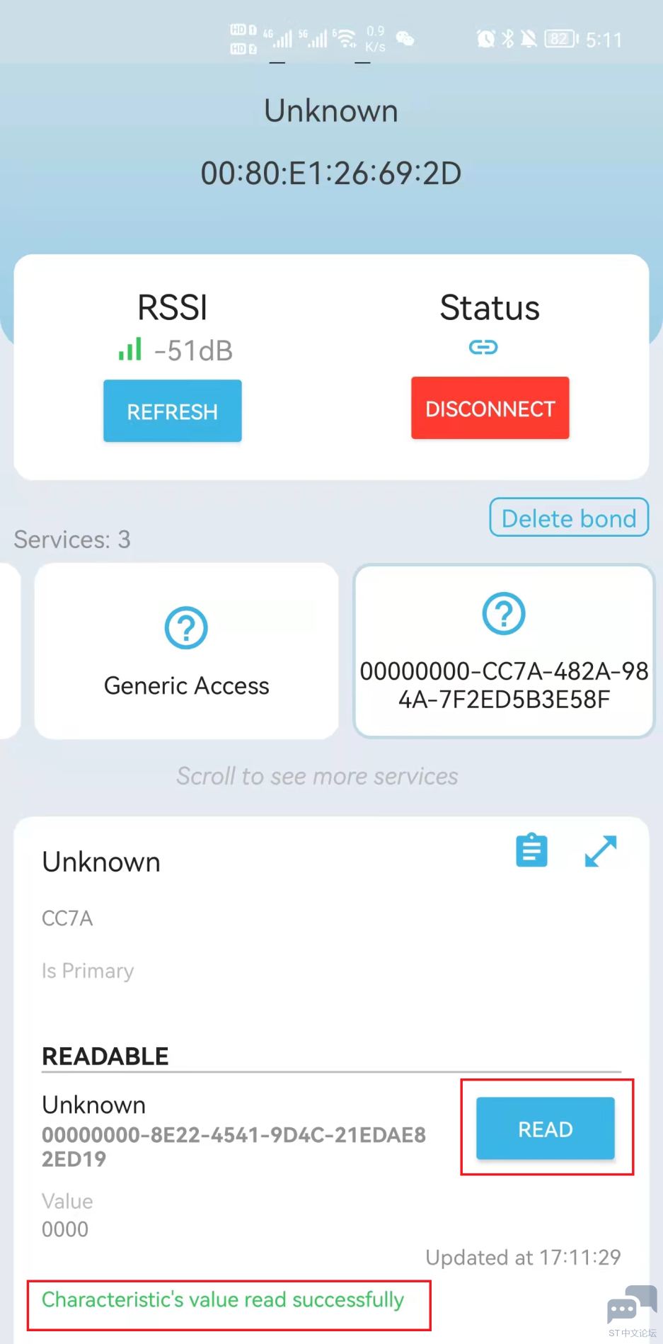

5 X9 ^5 g7 v9 f- X
配对完成后,可以看到这里打印0,说明没有错误。% ~2 [! L' X+ x; e$ N& V0 V1 h: O5 U
$ A, r2 Q! ~; a9 B, s, u- B% B2 W, v4 \6 c9 f) d  A

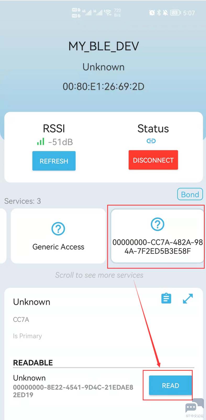

点击读取,可以成功读取出特征值。
; ]. d; p' c& a6 V: G2 J/ G1 [9 n3 I* W9 J7 a
& A4 V: X0 ]( O
32578238a9304478963c9cbc596459f1.png . j* z1 e0 Q. p0 j
