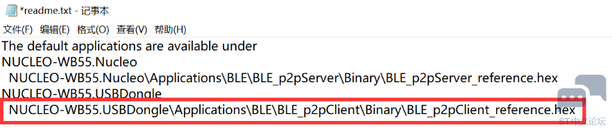

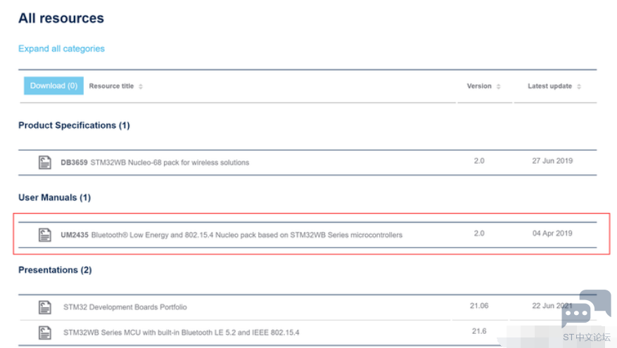

文档下载9 o0 r" [' H9 Y8 H# ?3 h  T5 \
, Z/ {0 n* f0 C) ~; a5 L一般用户手册使用的下图所示文档。
3 q1 `5 R8 p) |2 R9 m) d( P+ _- N4 x3 c# N2 N0 K
# I. S8 ]% p# M% L2 r6 w) b

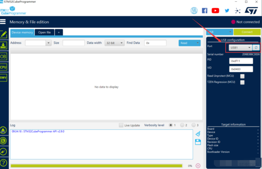

开启STM32CubeProgrammer,在刷新后可以查看到Port端口已经搜索到该模块了,这里位USB1。
: W( ~) K3 H) h, X: Q- V2 p' m; C* O" I( v% v- ?0 X/ |

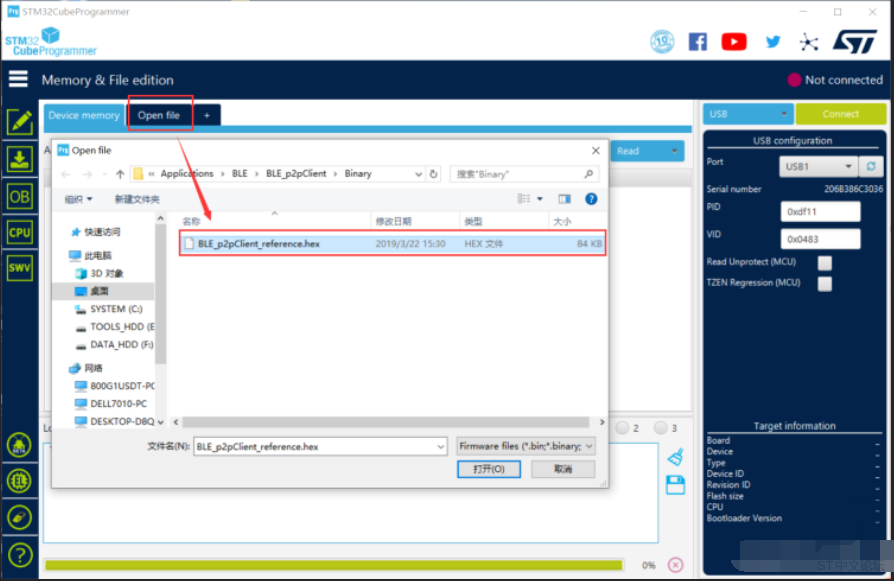

这里选择。4 }" s9 y0 U3 C$ Y0 z6 Y( x
  Y/ |$ {. h- K K4~3_@8OE4LG6JXN~WL6P`W.png # u9 [, `7 q/ {, f8 F& q; B7 ]
# d0 I7 I% [& z" v

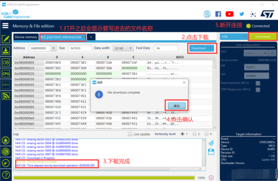

烧录如下所示。' B9 |/ ^% f6 a8 I$ `6 F; @  g
% P2 B1 K" ^" y1 P7 _' F) a- j8 _; x
- r. z0 R5 S7 D1 \( P; J$ H& e3 n! r( k& Q% I3 Y( f- C
