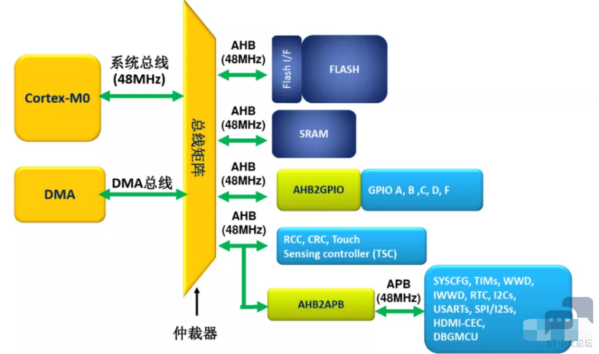

/ O$ k5 g8 z. L! b7 U  TDMA允许在后台执行数据传输,无需Cortex-MO处理器干预。在此操作过程中,主处理器可以执行其它任务,仅当整个数据块需要处理时,才会中断主处理器。这样即使传输大量数据也不会对系统性能造成太大影响。$ c% k: L) M8 e; O) \4 d. \
) h1 ?: W3 L% K) d
DMA主要用于为不同的外设模块实现集中数据缓冲存储(通常在系统SRAM中)。与分布式解决方案(其中每个外设都需要实现自己的本地数据存储)相比,DMA解决方案在硅片成本和功耗方面的成本较低。
/ K# p+ {, }; R
. p( d7 Q  m# ]4 }* @根据使用的产品型号的不同,有一个或两个DMA模块。: B9 b; |9 e8 L3 u* J! e0 r
4 [" u/ V  X! J2 f  Z- x
STM32F0XX DMA控制器总共有5个通道用于DMA1,每个通道都专门管理来自一个或多个外设的存储器访问请求。它具有一个仲裁器,用于处理不同的DMA请求的优先级。

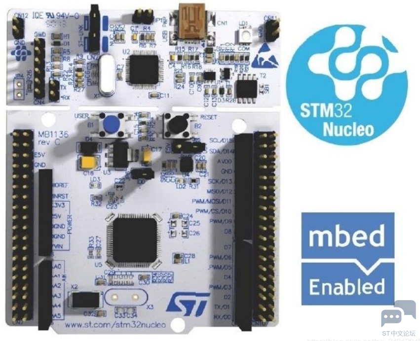

! t5 G' R" ^2 H- ?% G硬件准备, y. N  K- u1 {0 v
首先需要准备一个开发板,这里我准备的是NUCLEO-F030R8的开发板:
3 |' v6 t  e2 [( C& f3 o$ A, _

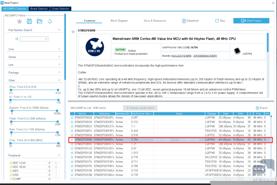

选择芯片型号
; R: P5 F! Q; {1 U! q: Z使用STM32CUBEMX选择芯片stm32f030r8,如下所示:
; M. @1 \( I8 N7 C+ e$ c1 t  {1 i- W1 Y: M& _: p

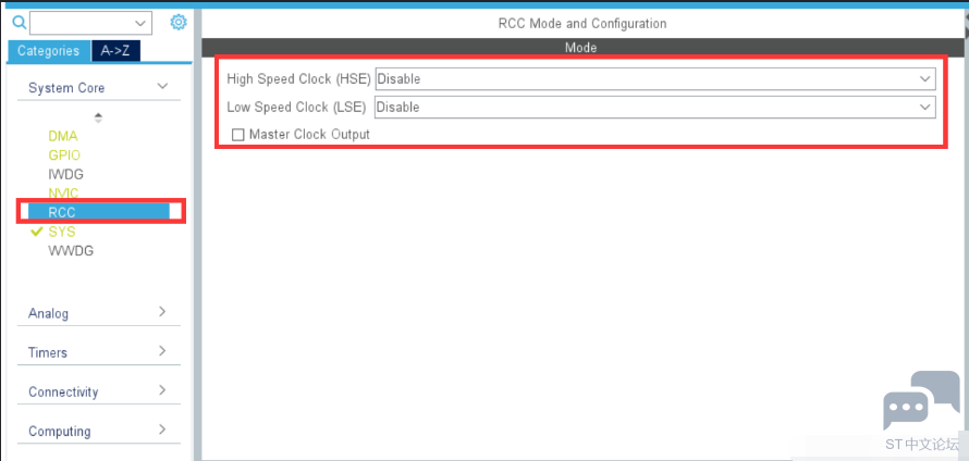

配置时钟源
+ K/ b/ p* x6 Z+ pHSE与LSE分别为外部高速时钟和低速时钟,在本文中使用内置的时钟源,故都选择Disable选项,如下所示:1 j0 g  y! D3 z" v1 M/ h
, E; }" K! g. c7 w+ q
8_U9RY(KY[YW{7[W109@D%S.png : j" j9 ^: R* U' h8 \

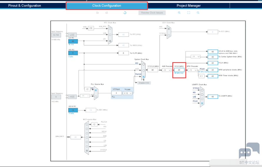

$ Y! C' e# h* {5 g; ]配置时钟树3 |" h) J' n6 k+ Y& i1 H
STM32F0的最高主频到48M,所以配置48即可:
" T: E8 E5 g9 h. Z! Y0 Y, Z0 i/ ?% G# v. N2 _
[LAANV1L3SW0PO7X)M)ZI.png . x- k9 l( x  K

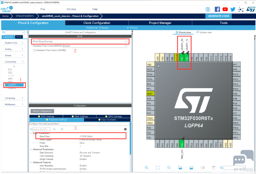

9 i% A& A' T" j: W! {串口配置
+ c2 @8 F. D7 u( A- j/ r
本次实验使用的串口1进行串口通信,波特率配置为115200。

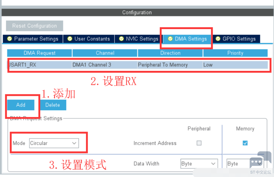

# \& G+ s5 s) b配置DMA* L2 N- R6 [; d3 \) H
9 n7 F, q9 X* q/ F: M
+ m4 b6 Y+ m4 W$ q9 C

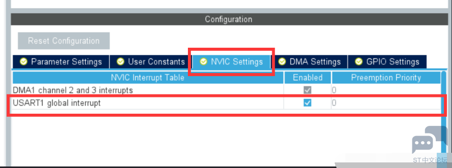

/ m1 ~5 X; I* ^4 R中断
1 u  s! E) e, w+ F
) N& b1 U0 Y: d( B0 B# T0 s" ] U$LXP[)OC(779T2C[Y`EH.png

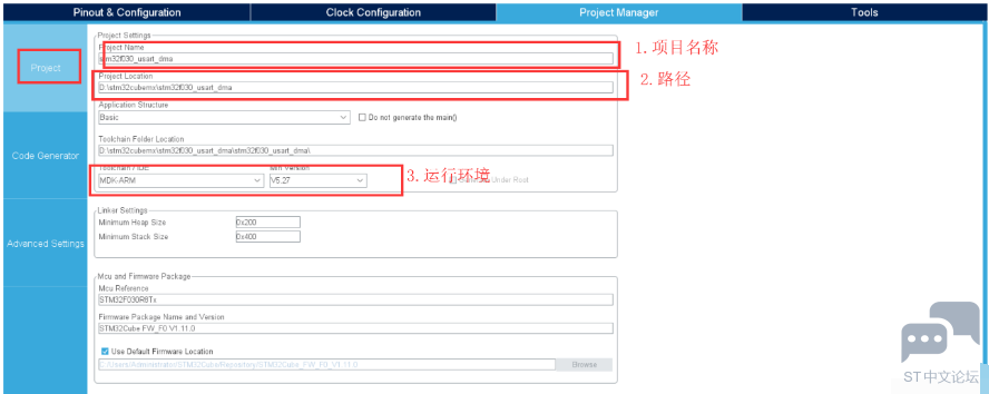

生成工程设置
3 @3 G) f) w3 o, ^# {& L1 l
3 Y: N! m( i1 T* e2 s. @ @Z8_L33B(@O13~%6W7_L6]I.png 0 o6 v" N' J/ V' S+ f+ I9 i# y

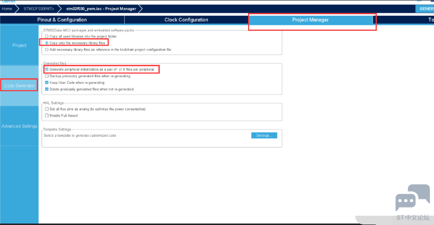

$ G! E/ O" r# V4 _代码生成设置/ z; A/ u7 s# Y) l2 n2 I
最后设置生成独立的初始化文件:
$ ~( }' p* B: g' ^; U/ m% P# N+ o  X6 R8 s6 }" W
MK(0F8J}3W(O~IQ4X}Y9`H7.png 1 L4 [+ B& n/ m) @% ]/ t8 X" ^

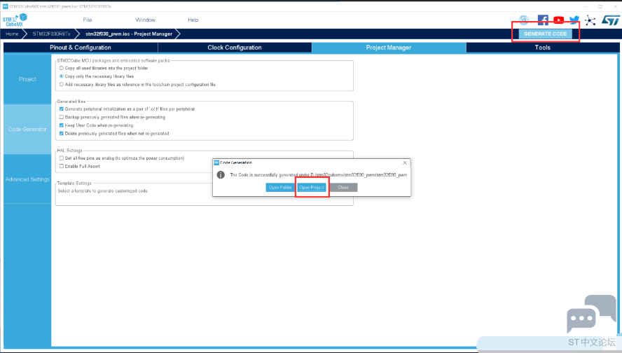

3 l- I$ a1 j$ L5 [& _* u生成代码
/ Z) A$ X  l; F) L, E3 A  l0 `" z) s
3 R/ m2 @, O0 g  h, C( ~. E$ d

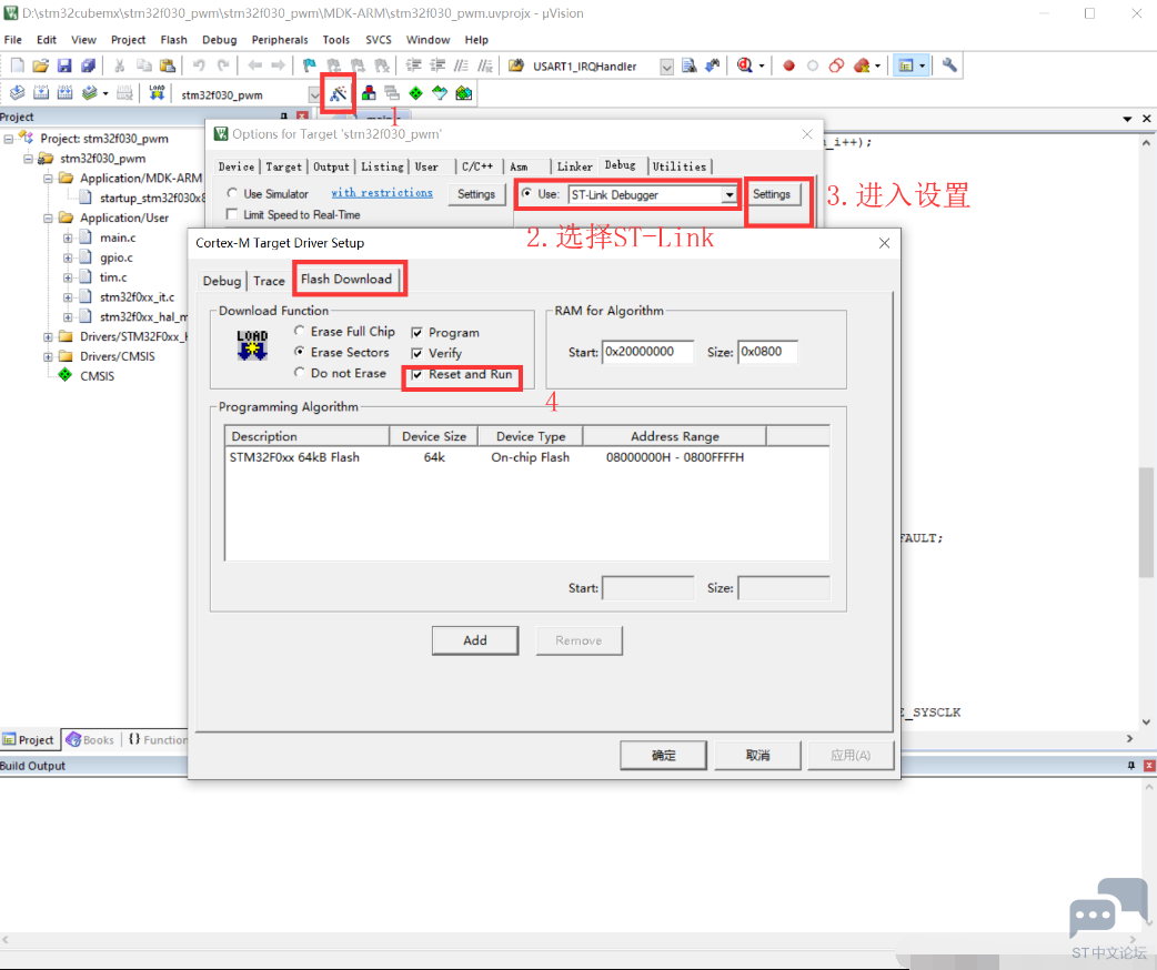

1 c2 f/ a! ^8 r8 A! Y+ U8 P配置keil
) B  M& s+ @$ l0 I$ A, M7 U9 a, A, o, m$ T' B3 ^1 p
) e$ z$ H/ e( n) ?% g  }+ a: Q) a6 D( `8 i5 I6 P9 q

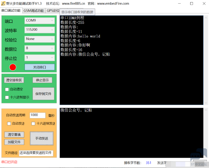

! N# Y0 C: [3 [: l' e1 v( @$ i6 Q6 `/ X演示效果+ g  ^! Z7 g8 a
2 `6 w8 q, L. P: C- ~! Q4 t' ?' F  G Q@{%NZTY`MMWB4OU`5777LD.png 4 a: o7 u0 N' @
. }- E0 r7 E3 O( J
