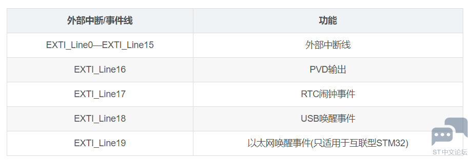

  `/ k$ b5 o5 n3 [6 N: I互联型STM32有20个能够产生事件/中断请求的边沿检测器,STM32F103系列有19个能够产生事件/中断请求的边沿检测器。( X. s+ v  ^" ~% m3 f; d4 e/ R. d
每个输入线可以独立地配置输入类型(脉冲或挂起)和对应的触发事件(上升沿或下降沿或者双边沿都触发)。# j$ |3 w5 c, ^, R. `$ d
每个输入线都可以独立地被屏蔽。挂起寄存器保持着状态线的中断请求。

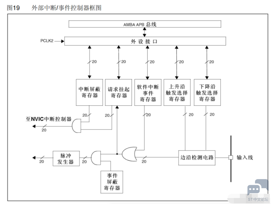

1 y) I3 V+ ~6 Z9 D( }# j: y% t二、外部中断(EXTI)—框图+ h& [0 G) w9 X1 _
. N* H, _2 l; g2 O
U7QW(4}J]5Q7A4SP`887_ZR.png 4 K# C& }7 L) O1 ]* t

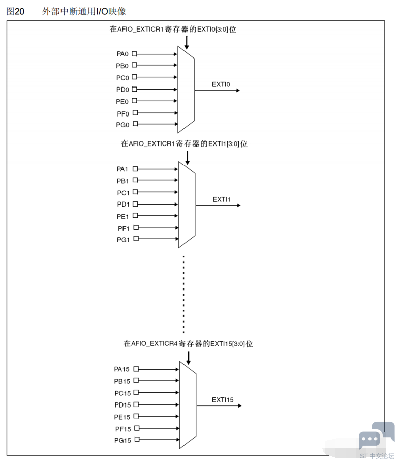

三、外部中断(EXTI)—线路映像6 F, x. l) @8 s8 v! X
通用I/O端口以下图的方式连接到16个外部中断/事件线上:
- }& ^6 Z- N4 l( W/ g; V- _9 k" n, }5 Q" r! H0 R
1 P+ ?( v; y" \3 A& z: P7 R
% w/ ]4 q* J; L9 M7 Z1 U }23LB{Q_WTZ`MTCF)Q1C8Z8.png ) I1 ?. D( l* R! B$ i  ?

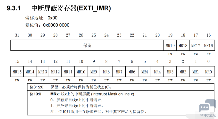

0 U9 u0 L) G( ~2 `" U; V1. 中断屏蔽寄存器(EXTI_IMR)
% ?1 S' n  X$ W, d' u' V$ c3 R) ]2 Q* j( g
2HWBB)MWI}Y2YHI57FC@AHP.png ! E5 F$ o7 E7 [) S1 l1 Q

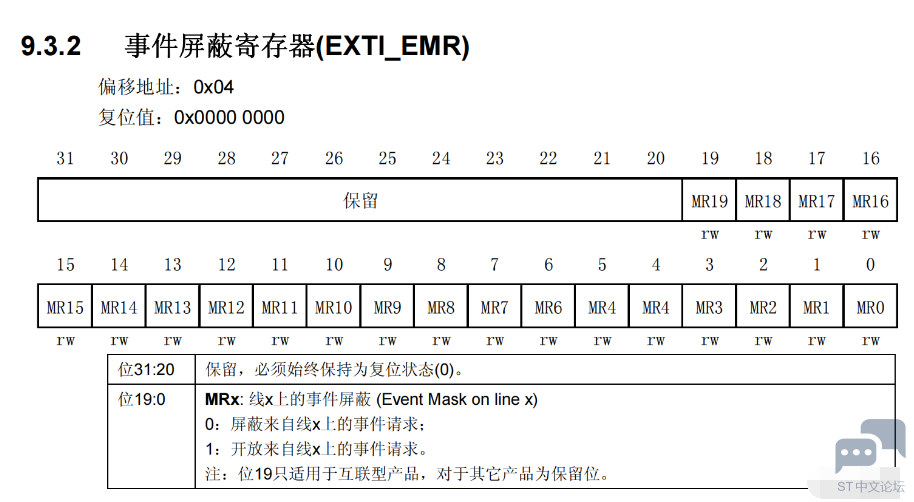

2. 事件屏蔽寄存器(EXTI_EMR)

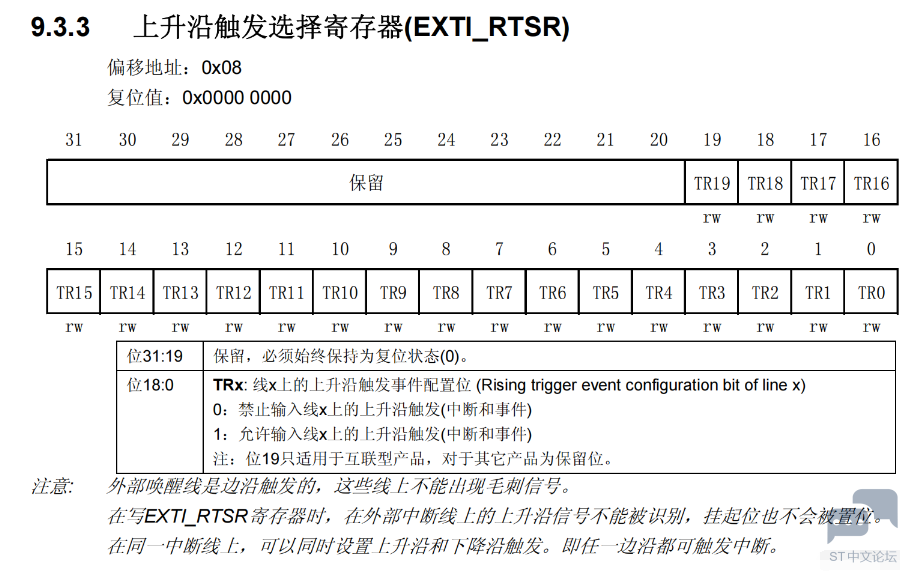

3. 上升沿触发选择寄存器(EXTI_RTSR)5 C+ w5 r' f1 l
* Z/ N! b: C& l$ s2 J
ZP)$VBV9@BX8XX6P1{JC.png / x, p+ w! ^5 w+ E, A# {' F: e

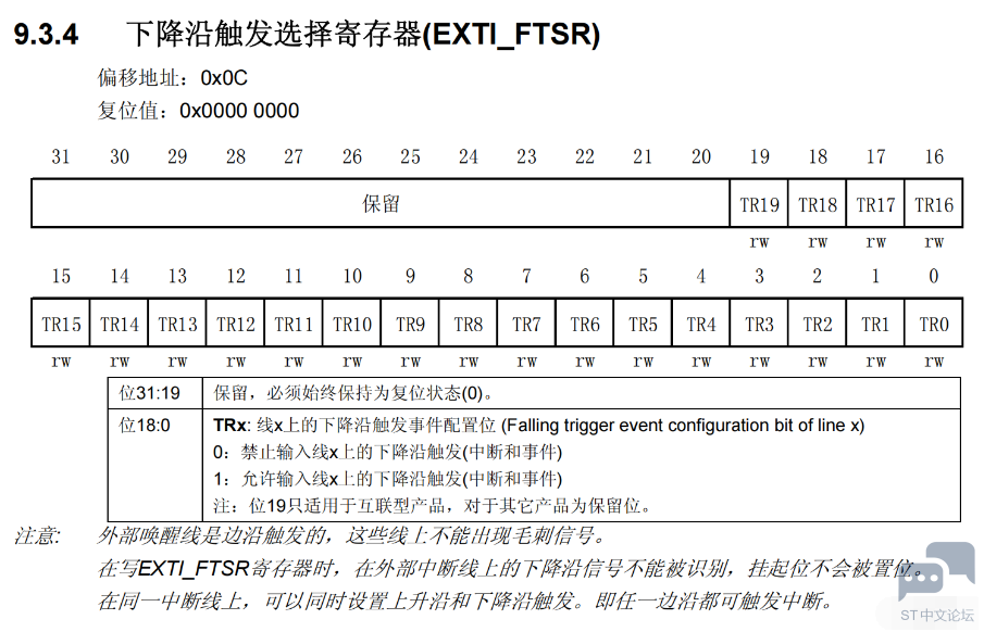

4. 下降沿触发选择寄存器(EXTI_FTSR)+ M4 U" e! A4 y# ^
/ j4 C% d# y- E$ u% u2 P
C_A%){O`4[MH3AAXNCMO_(1.png , l3 R5 i0 R' X( ]) H

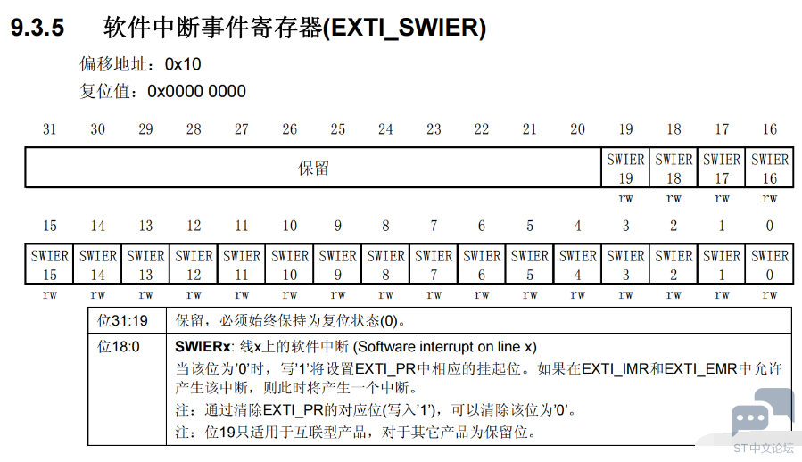

5. 软件中断事件寄存器(EXTI_SWIER)
; c# U/ h2 h0 q$ @* M6 L- [7 o4 p' G9 ~4 Y8 Z, p% h
C_(A`W%{93HSWC{`}J9XBIK.png : y8 m0 J: ~: R! P. c

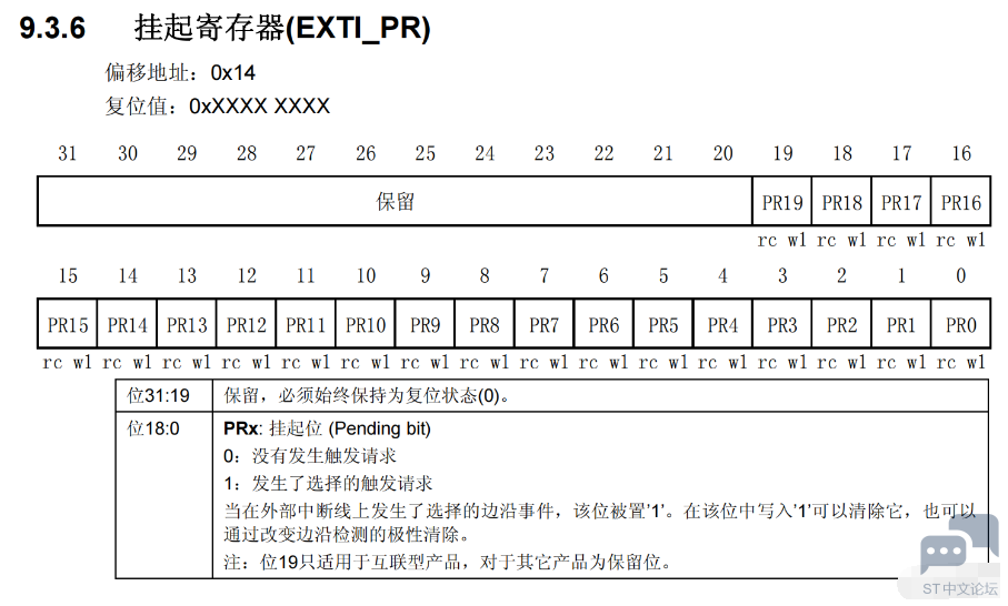

6. 挂起寄存器(EXTI_PR)
$ w" }# t- O) B9 _/ `2 a
; F! C+ K  i7 ?' J* W TI]KVG%TZGZ0}QJ(UJ27J93.png 8 T$ v' r: O% _  I

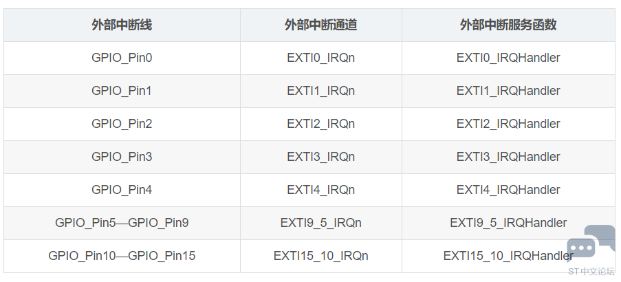

五、外部中断(EXTI)—配置
5 U$ X2 u! _- h2 Q/ }, y/ t2 _1. 外部中断(EXTI)—映射关系
6 E' j# G% ^: Q  K* s4 K
. p( |. F+ t& `5 K; \
3E495[UXR2WRFZL6Z6%LUR6.png & F& v6 a9 }- [+ T
, A. G8 n( M6 Y# o

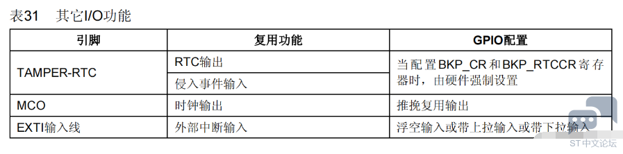

2. 外部中断(EXTI)—GPIO引脚配置
6 |  s! h+ I8 z% B5 C
% {; F/ K/ X7 F  |% }4 F% [3 D
- P( {0 J7 o/ y& u# `# a+ Y由上图可知,外部中断的GPIO引脚可以配置一下三种:
  1. GPIO_Mode_IN_FLOATING        //浮空输入
    8 I$ K# e8 ]6 ^! W# F
  2. GPIO_Mode_IPU                        //上拉输入8 e% j) F! D+ O3 y0 f
  3. GPIO_Mode_IPD                        //下拉输入
