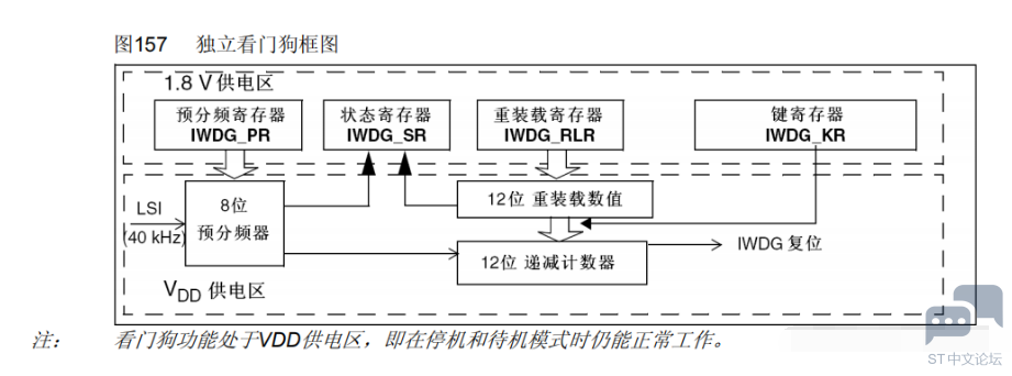

一、独立看门狗(IWDG)基本知识
( S. r2 |/ ?; @7 G0 D1. IWDG简介9 m: y( P3 x4 [1 U' e
独立看门狗是由专门的低速总线进行驱动,即LSI总线(时钟频率40KHz),它可以在主时钟故障的情况下仍然可以工作。
4 Y. q' [! z3 @) x5 O' r独立看门狗适合应用于需要看门狗作为一个在主程序之外 能够完全独立工作,并且对时间精度要求低的场合。
( h5 c1 K# J4 `- O% F9 v2. IWDG功能描述- o4 c& G3 S7 ^# l( X. O
在键值寄存器(IWDG_KR)中写入0xCCCC,开始启用独立看门狗。此时计数器开始从其复位值0xFFF递减,当计数器值计数到尾值0x000时会产生一个复位信号(IWDG_RESET)。+ l2 ?; o8 J g
无论何时,只要在键值寄存器IWDG_KR中写入0xAAAA(通常说的喂狗), 自动重装载寄存器IWDG_RLR中的值就会重新加载到计数器,从而避免产生看门狗复位。: H8 ~) }5 V2 Z2 \1 Y
如果程序异常,就无法正常喂狗,从而系统复位。

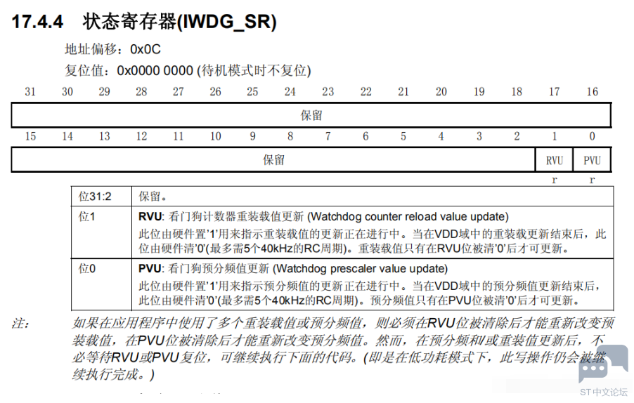

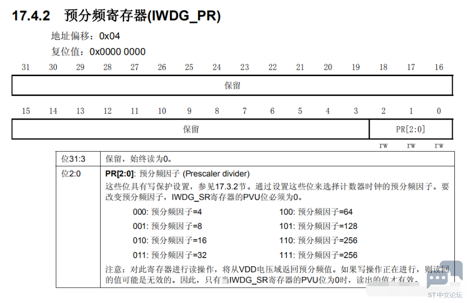

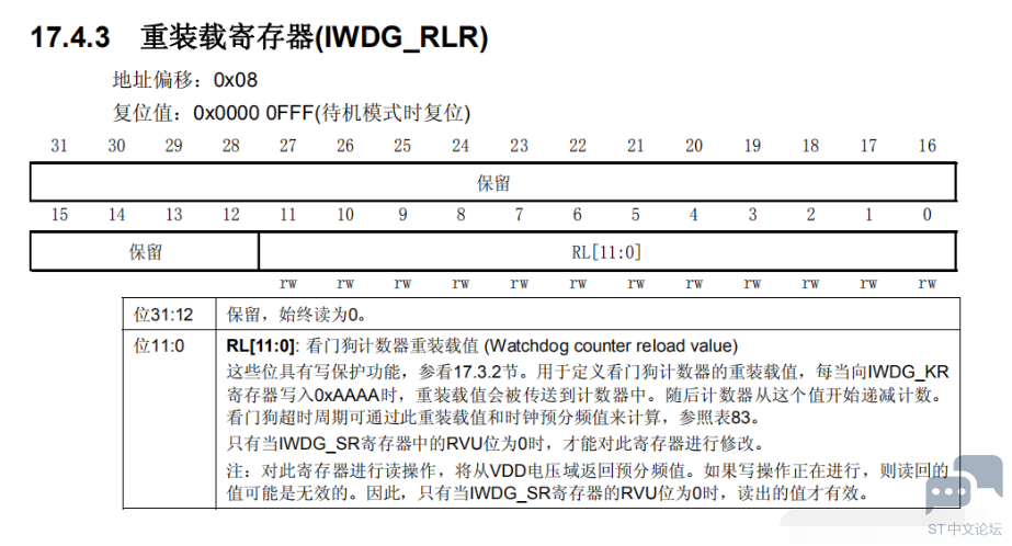

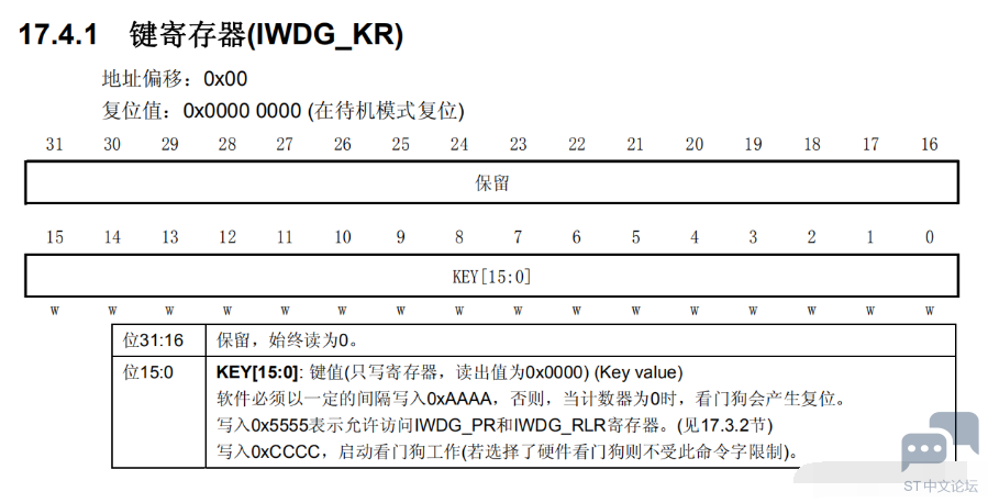

3. IWDG寄存器) g I' D# K8 @1 L7 C/ k* G
STM32中文参考手册中关于IWDG寄存器的介绍如下:" k J: Z3 q. r% [

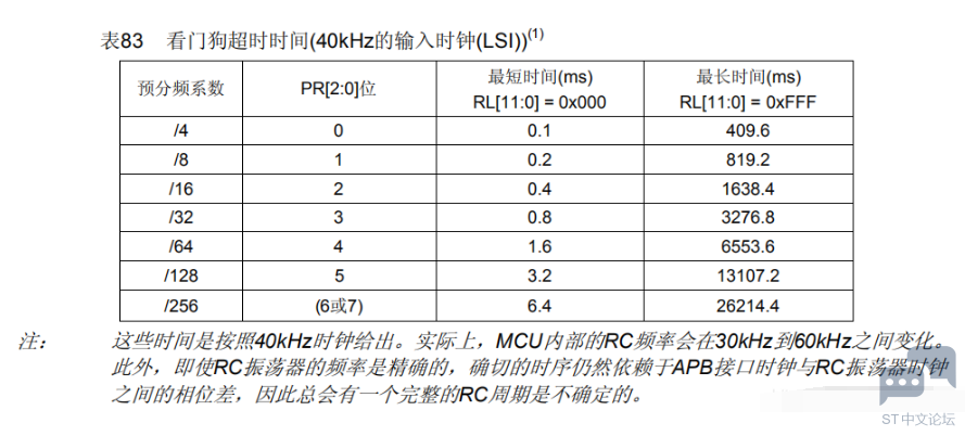

" R# f! c/ p8 U9 J3 M, L4. IWDG超时时间
( x X# ^7 r: ^% C! V2 tSTM32中文参考手册中关于IWDG超时时间的介绍如下:
+ V. D* X* k# j- q4 q$ w2 w$ k* t D* e5 G" `# X
' O! B$ S+ e+ L p/ ]- w; N0 E
. A# V. I! L" J4 F5 b溢出时间计算: Tout=((4*2^prer)*rlr)/40 (ms)
! h5 H4 p1 E1 b8 f9 wprer:预分频系数:0~7(只有低3位有效),由预分频寄存器(IWDG_PR)设置。
) G1 C' F& f- Y; L ~3 c! n/ l; r9 drlr:重载值:0~4095(低11位有效),由重装载寄存器(IWDG_RLR)设置。
/ E% l2 X. y4 m& e! v
