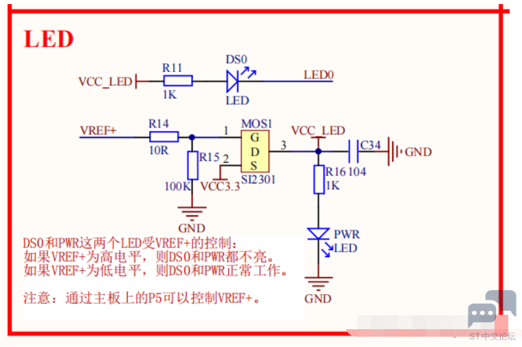

+ A% p8 m$ H; s4 A原理图:
, p- q9 e8 a4 O6 Y

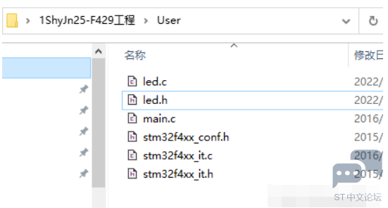

9 F! k3 d( ]+ K4 Y( J- e! s  P在自定义库文件中新建led,c和,h文件(文件名字和存放位置根据自己喜好和习惯)
5 l9 D( y3 i# }1 V
