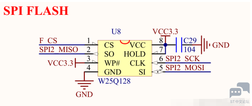

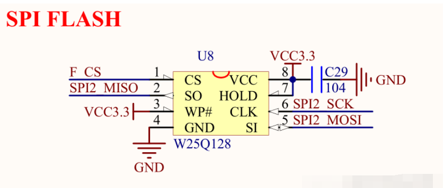

正点原子原理图:
, B6 T5 R* x, X7 \% N( t/ K 3$OIX5R0[}Y7L2K29GSU%9U.png . P  Y, x# ?; V0 A0 z1 R, g3 a

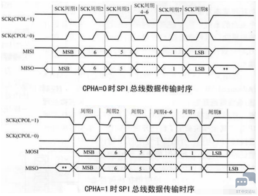

" f; j! R. H9 i8 D& ]SPI 总线时序图
3 d0 _  c# c1 s& J' M; D+ k4 X% e9 g1 l. d$ D
