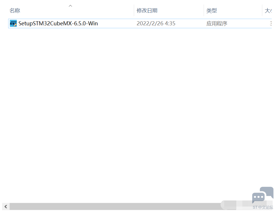

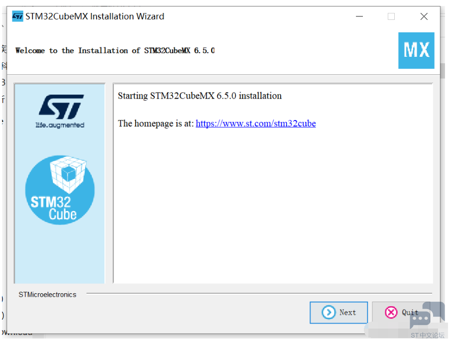

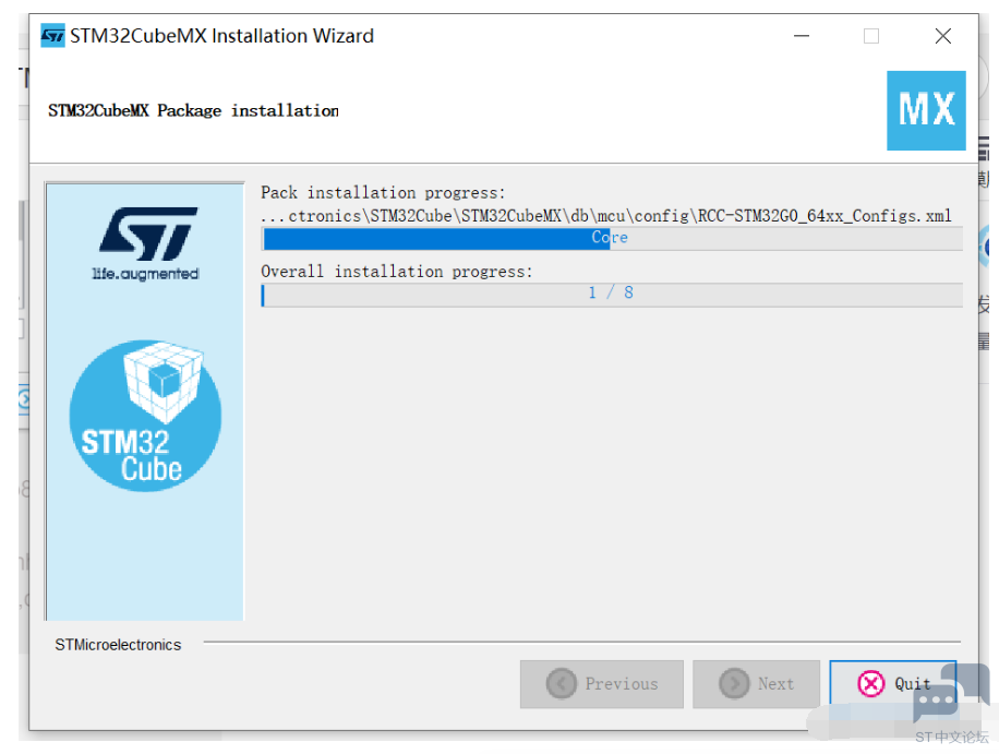

! C8 X1 T6 h3 z; ~: K% Q5 B- ^一、安装cubeMX

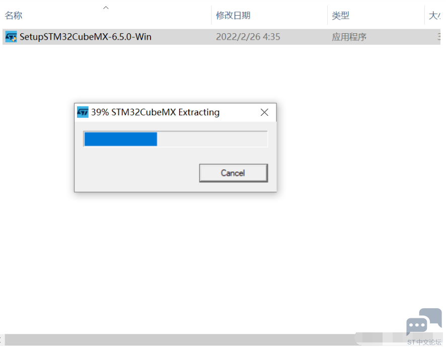

2 R2 n" f: ?: m( i& \8 A点击win版安装包,进行安装。
: k0 y1 x" _. m0 T7 Z$ ?9 M IG6BFGLI`TNVH_A~W4A2.png ; Y  w( Y) O0 q' Q
: ~7 O$ |' o7 t! G. j. X* i8 {
等待安装包自解压。! F" o2 O" s7 d
/ t8 @: e$ [+ j$ Z6 ]8 _8 ~" j8 |
8LL`ZYV5HRPEVKHI20`H9LJ.png . o: X$ C" n+ p) M+ @; G

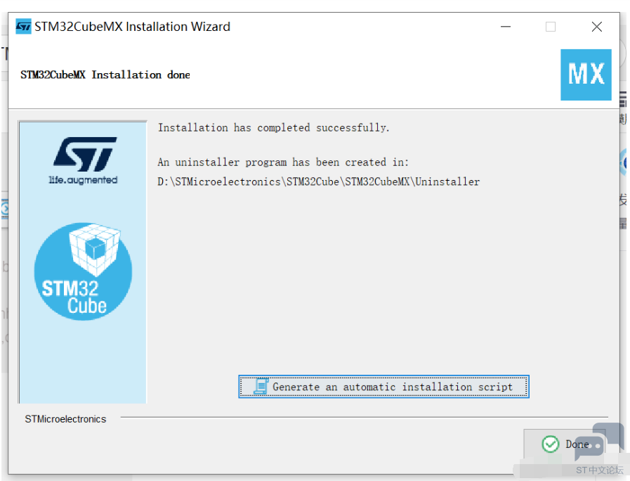

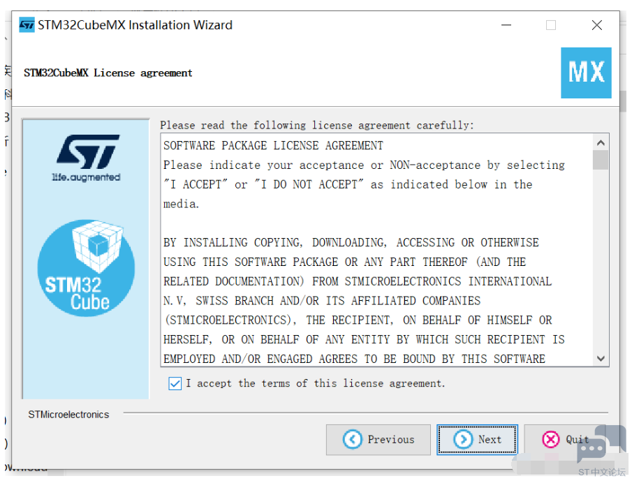

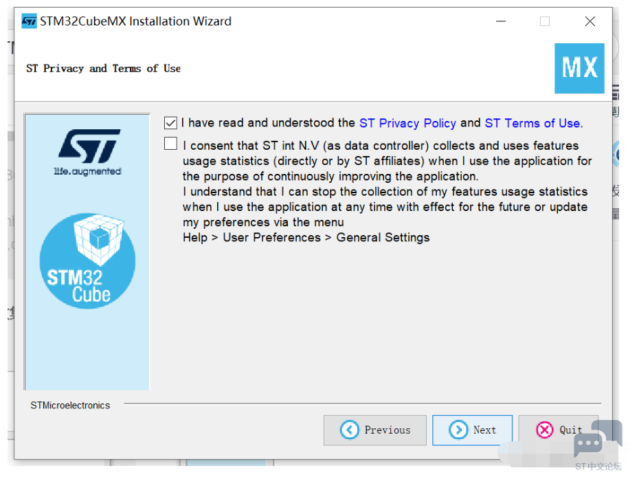

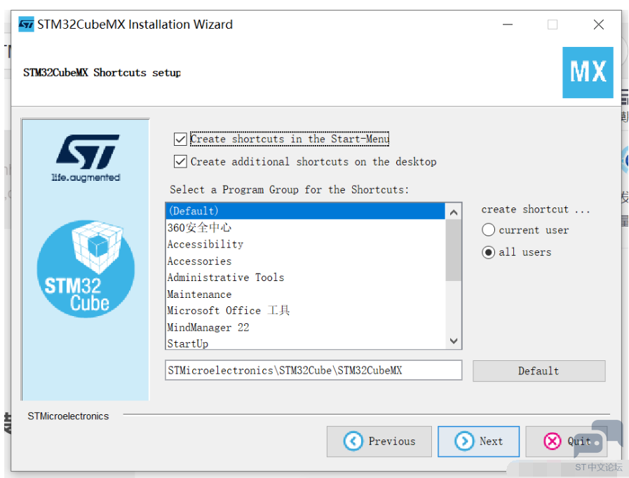

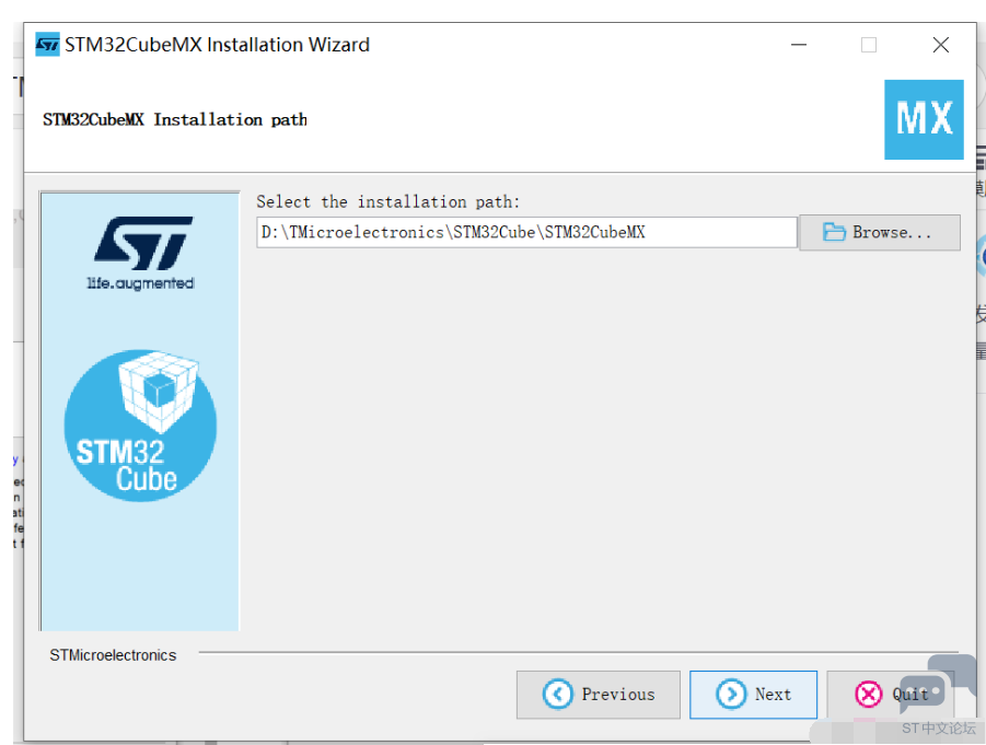

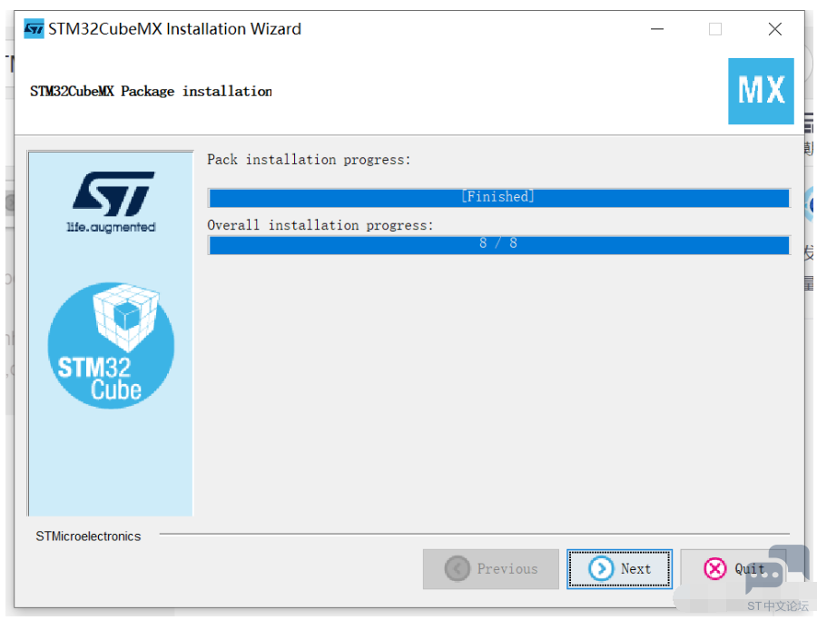

( N! G9 B3 H- R. b2 b一路点点点,需要勾选同意的地方就勾上,收集用户信息那里可以根据习惯自己选。% P+ F3 K' I& g4 y8 j( u7 C% i

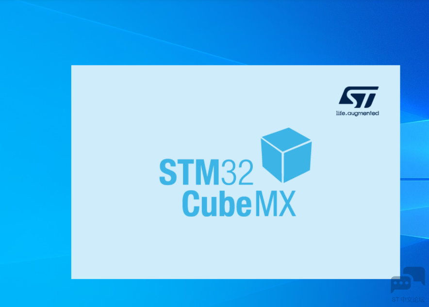

' }0 m* n- \6 y5 ]2 n+ a二、联网安装支持包STM32Cube MCU Package/ w5 s* ^9 N  M# S1 c
打开cubeMX。

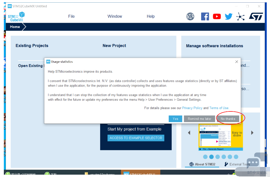

2 Y& ~$ @( p" ^2 X9 N: z( V: {# w之前没有勾选收集信息,这里弹出来再次询问是否同意收集信息,继续选No thanks。

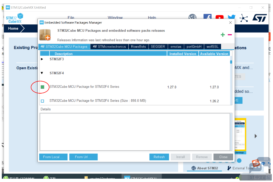

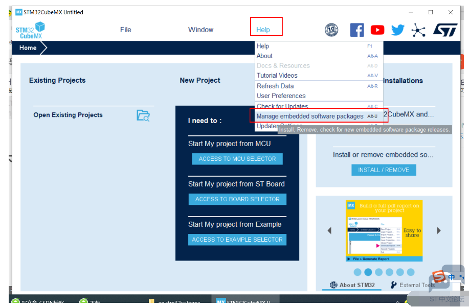

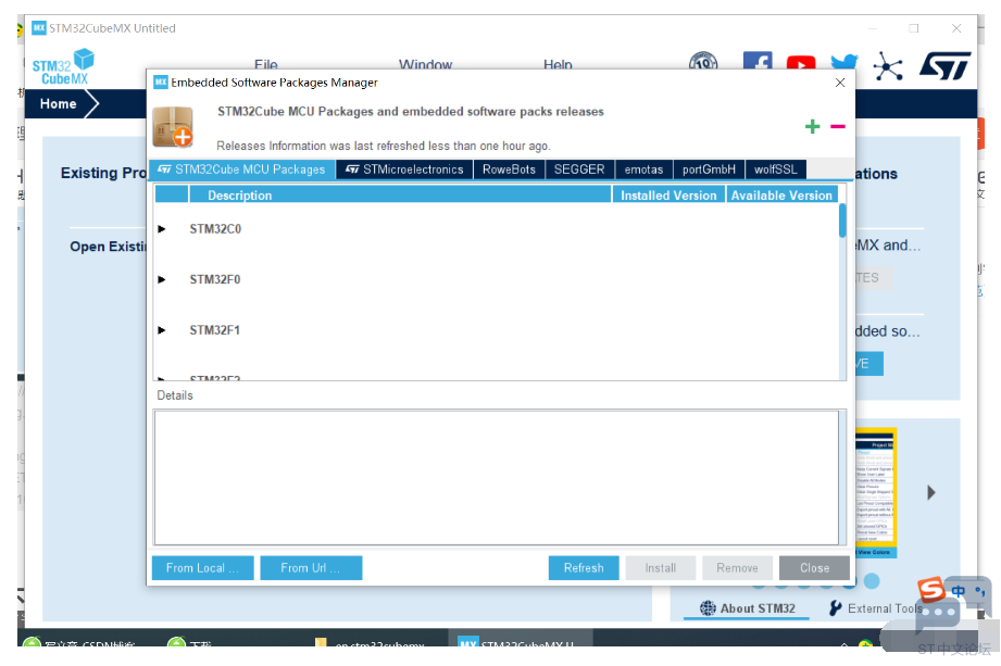

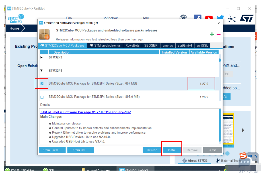

点 Help > Manage embedded packages,进入安装界面。( X" f5 Y. `" {& A+ C' ^: W1 m
2 X. U, R/ N  y& ]) D$ [
. @# _5 i, }/ P. G# \! k' |8 M; }# Z, T5 ^) O
9CBF]3GCZI]YBR~{VV6(5`V.png $ E$ o1 R: g- G% m$ t
7 {* [9 K4 N) ~1 \% R6 f$ w

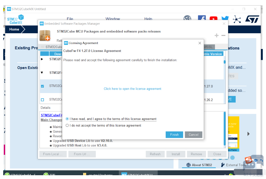

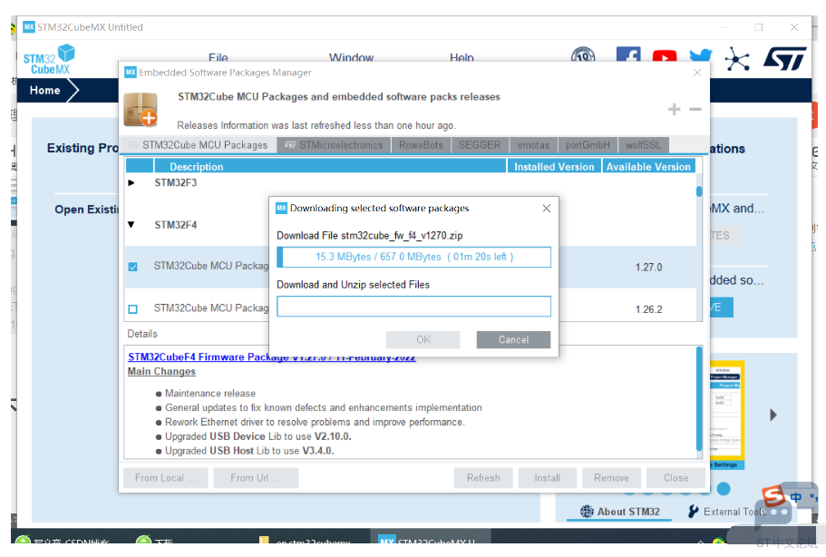

找到STM32F4,勾选最新的版本,点Install安装,联网的时候会自动下载并安装。
; ~. y% |$ i& Y2 ]: W0 P5 I2 R- R" o& d  j4 K! W
3 x. ]0 Q/ p  k0 Q( Z5 h
, C/ G0 Z" u6 y1 h! E0 X4 ~ 3A_OIE0H_AL`EGZ6$JBMJX2.png
5 m# b  `9 A  N2 D* w9 t- P- l; [& j9 {/ C( y
JRR8E]35EOXDF9YLYPM44DX.png ( m/ T5 w4 `3 t- E
9 F% Y( G; f# l/ R
! y) G4 M- J8 N& r3 x0 U" F3 V6 K- Z! r1 j+ V
安装完成之后,STM32F4的支持包显示为已存在,如果需要的话,可以继续用同样的方法安装其他系列芯片的支持包,或者哪天不需要了也可以把对应的支持包卸载。2 J- ]! \  [( g+ N' h/ h1 k

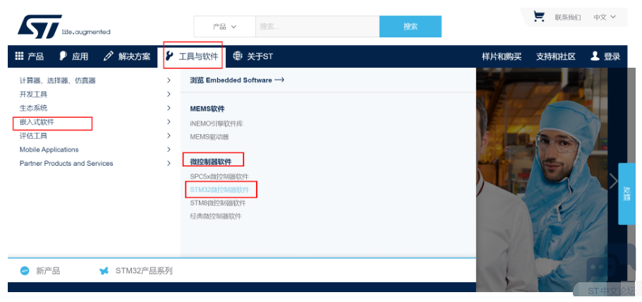

/ `3 _4 @- r, P6 P$ A- L# D三、不能联网的话如何安装支持包

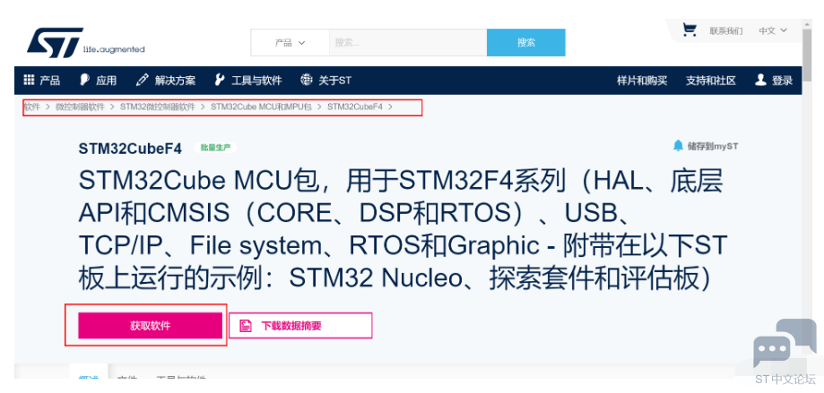

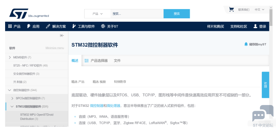

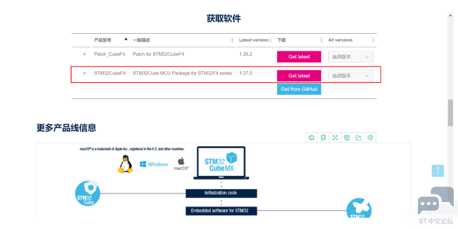

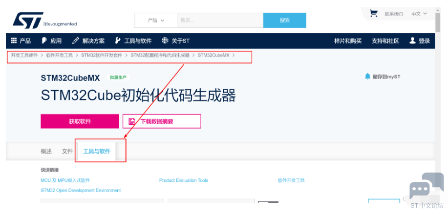

9 U/ o' L0 @5 U+ ]" t需要安装的电脑不能联网的话,就在下载软件安装包的时候,顺便把软件支持包下载了,在下载软件的地方,点工具与软件,在相关的工具和软件中选择STM32F4支持包,点击进入STM32F4支持包的网页。或者直接从st首页一路点点点点到STM32F4支持包的网页:ST > 工具与软件 > 嵌入式软件 > 微控制器软件 > STM32微控制器软件 > STM32Cube MCU和MPU包 > STM32CubeF4 > 获取软件 > STM32CubeF4 > Get last > Dowload。
, L5 I, @. T3 r5 x1 \8 X( z) X. b# q4 a
直接从cubeMX下载链接处跳转:& }4 O7 e, T+ {
* b9 H% u9 E: D5 n; L; n. ]
%F@356L~]4XCEE8Q5~XI~KK.png # n& X7 E  K* ^( T
! k4 y  G! u1 L( H
或者从首页一路点点点。# f' ^9 O" h2 A+ g; V0 a
6 _" M3 U3 x2 P( [, M  r
) A& P, n& J8 b- A
# p  q# O; E, o6 X3 d# u0 x! ^0 _进入STM32微控制器软件的页面。: V5 x7 X* P- y  a8 J7 _' f

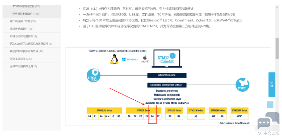

7 |! t3 f: Y. M7 N! X往下翻阅,点击ARM Cortex M。
2 X9 L# M+ l! i! A( p
; Z/ I1 H; S/ v. k7 ]& e2 P 8(FHM8_F$~VGB@4528~_UHM.png
( i- a* J0 ~5 w) J: K- ^

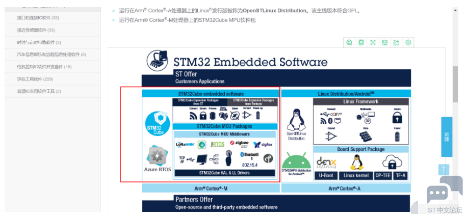

" \/ \$ `+ ^. r4 r& C7 I, J. `点击之后,继续翻阅,选择F4。; {, f. n8 `' }
9 g# m: o5 }- H) E$ ^* \4 {
, I7 R% l9 P: T: ]8 k/ O  z0 F
8 A# J& f( U* j" ?点获取软件,同意协议,下载。

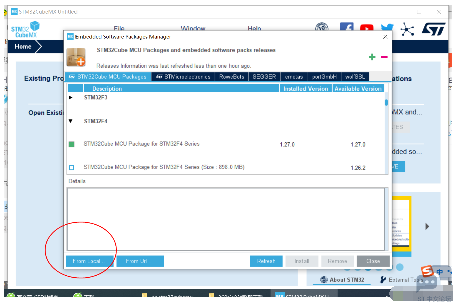

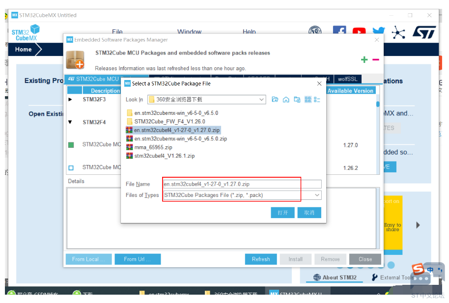

9 s' c. S$ S: E, `; e- }在cubeMX安装pack的界面,选择From Local,再选择刚才下载的支持包。) z: g% D4 \- c, ~9 y9 Q1 j0 ]
* Z/ S- Q- t% J" j O6XIXI3EPAA((RT0G~_K1.png
% V4 ~4 K! Y2 H+ E  K, y6 J5 e
6 a) ~' t* D: C, r' G, Y4 [6 M0 ~, N选择zip格式的包Install就行。
