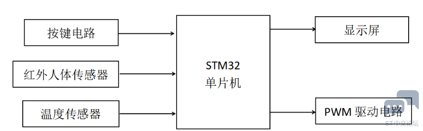

一.硬件方案
' L1 Q  X. W$ |$ b/ W6 K8 H本文介绍了一种基于单片机的脉冲反射式超声波测距模块。该模块以空气中超声波的传播速度为确定条件,利用反射超声波测量待测距离。主要是利用STM32单片机、超声波传感器完成测距报警系统的制作,以STM32单片机为主控芯片,利用超声波对距离的检测,将前方物体的距离探测出来,然后单片机处理运算,与设定的报警距离值进行比较判断,当测得距离小于设定值时,STM32发出指令控制蜂鸣器报警。
" y: w$ z) {. T& g( Q8 W主要由STM32单片机最小系统、超声波CH-SR04模块、LCD1602显示模块、按键模块,蜂鸣器声光报警模块和电源模块组成;如图:
5 K  A: `( t# A/ Q: e& ~- `' B! }/ `8 m2 \- G1 x+ F
& j8 i- O  n% a/ U8 M6 i! d% _+ i1 m1 z! C4 d/ _

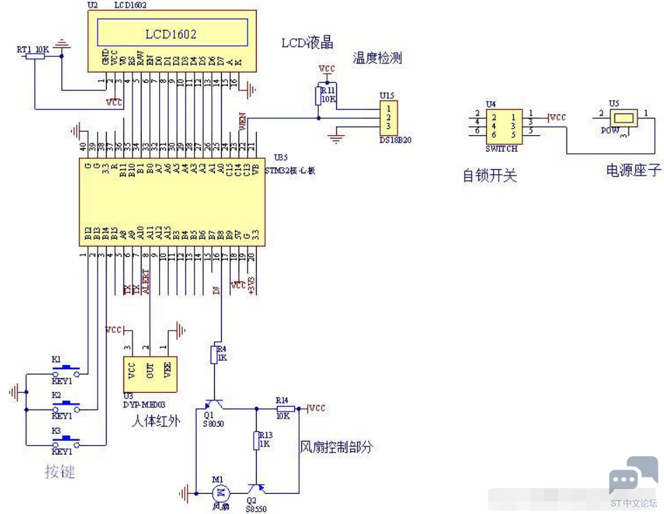

三.设计原理图
& c) d% _' t3 k! {* B" J9 }
(1)原理图主要采用AD软件进行设计,如图:
9 g" K0 B/ I4 U: |$ g8 v8 y) I

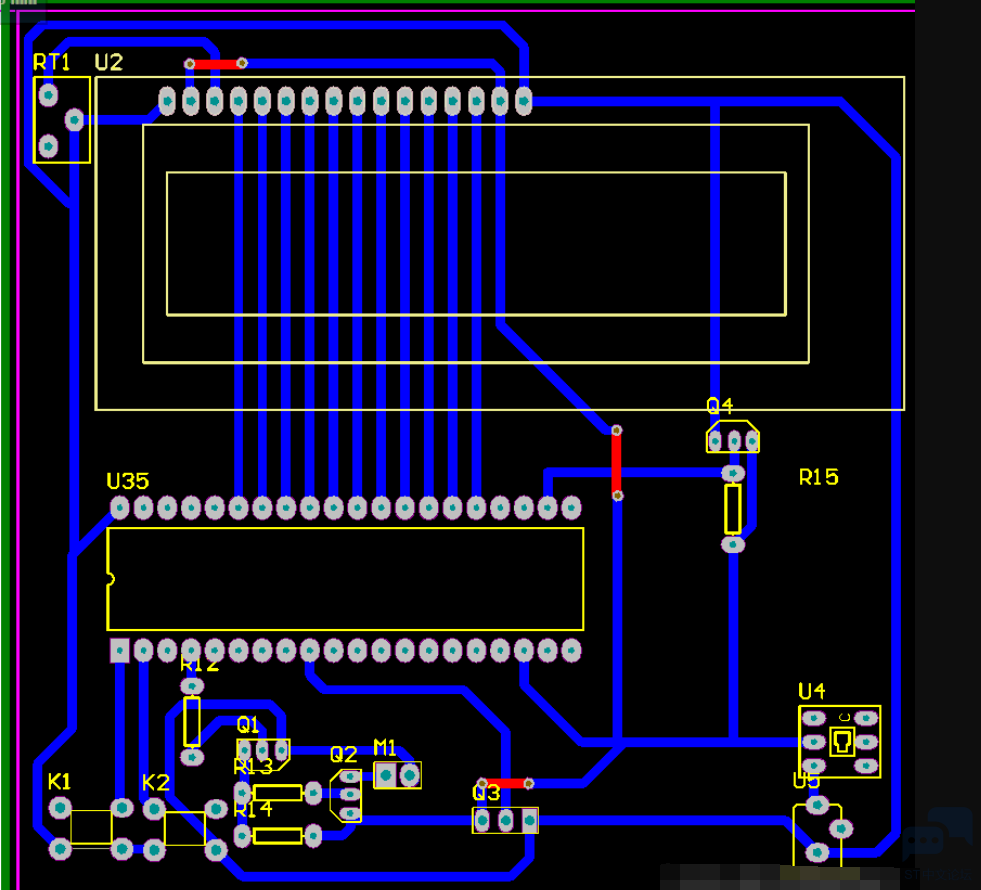

(2)PCB图如下:
+ Z2 F  {( c. z* R* c! W; [
% \8 M; P( ?/ n+ M. a MURB$}_VYRV@HXRK35TNKHT.png
