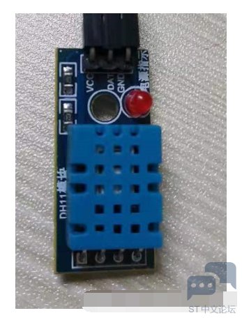

一、DHT11温湿度传感器, S8 A: W5 i6 h1 u; S2 T! T
DHT11传感器有四个接口,即VCC、GND、DATA、NC,那么首先要怎么接呢?其实这里面我们主要的就是接DATA这个口就行了,VCC、GND就不用多说了,NC端不接,悬空NC端即可,正常模块也是只有3个引脚引出来,所以只需要设定一个端口来与DATA互联就可以了
: X$ d8 _# L0 H% s4 v0 \4 H4 V, W* |$ A
3 u1 x9 a" ~/ V8 |

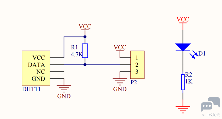

: p! q) y% G) i! m 我们发现实际上也就是如我上面所说的,它的四个引脚只需要利用三个就行了,而且该模块还有一块电源指示灯,当工作时会亮起。下面为原理图:0 T" @1 u4 o/ A1 P4 q, c
- Y' ?4 j5 H/ Y# I2 X
+ r: s, D- z, A" s. C) t" w0 [4 {2 n2 O6 N' I; e
那么在这里DATA只要随意连上STM32上一端口(下面我用到了PA11),设置为推挽输出即可,就可以实现数据互联。

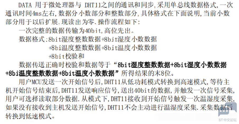

下面这里主要是对输出的流程的讲解,实际上如果看不懂也没事,后面可以通过代码加深对这几段话的理解
2 j" z: X% ]7 L" |* P: H$ b' S- i/ K7 Y0 J: R# e# x
6 l/ v t' R5 c* R

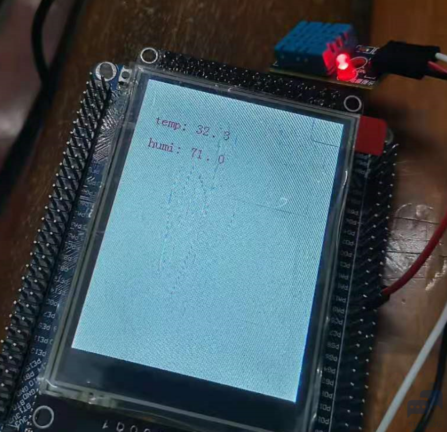

* w, g7 [: }- F% m# ~* v三、测试结果/ s4 l% Y! C0 v" B! p/ B
下图 为测试结果:: ~% d- `+ t8 u& C# ]( m8 o
