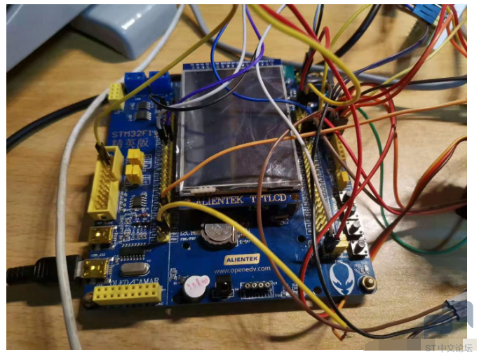

附上一个我的精英板子:
2 \8 I/ i$ Z/ y; ~
/ O* T+ s! n1 {0 Y$ N# L* P! F( t PXN[Q2@{3O[AW2GL[([3B7H.png ( I  `, \/ t8 D$ m) d
