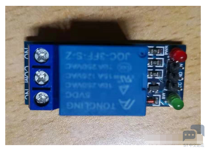

6 t: k+ q/ z( ~5 ^" U# M O7}]~6HB_35UY3E`TOBAU.png 5 V0 p+ _" E3 N( }; T, x( w0 r

% W$ `$ R1 C4 _+ R- v# }3 n其实继电器简单来说就是一个开关,VCC表示电源正极、GND表示电源负极、IN表示信号输入脚,COM表示公共端,NC(normal close)表示常闭端,NO(normal open)表示常开端
1 |, \: ~$ A( s; U8 O; i" }; `& u* F
一般情况下是常闭状态% X& t" K6 K) T/ f: v# z2 m8 P* `# W

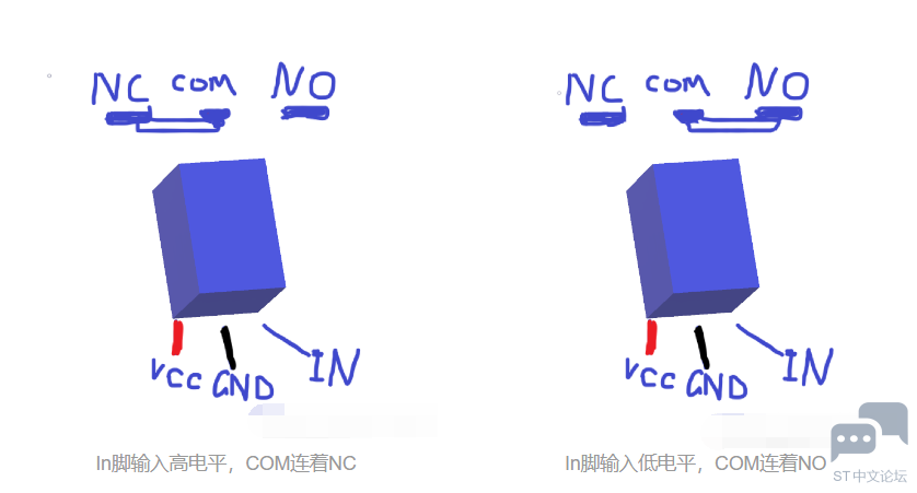

9 \2 A& w  Y, J0 p. kVcc接电源正极,Gnd接电源负极,In接STM32上的输出脚(输入高电平公共端连常闭,输入低电平公共端连常开),如下图所示,你就可以明白了,当IN脚输入高电平时,NC与COM相连(左图);当输入低电平时,NO与COM相连(右图)。4 a% }: q- c. C# Z  |. j4 ?; T
8 r! P% l' ]) i7 N
G4$)<]C1YNKLZHCF[3S2V.png - i$ H# Z( ^, _* E  i/ Q

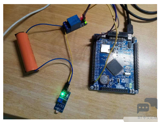

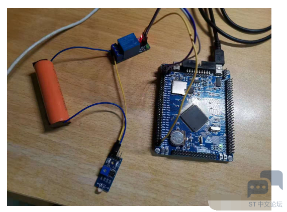

效果图如下:" m+ t6 n( \6 M: r3 G/ ~
6 J# n: X( C' a9 m, [' a Y$AM4R22{$M6D[AS]X0}FP9.png
1 q, x1 ]6 m' g" t+ j+ {/ s: } ~PI}8~NHZEH{{%T5S@6D)F4.png
: @4 v6 ^  {. i7 Z
6 H' V3 P) V2 C/ F. u' |. s: U! [' T" n8 y
上面我只用了STM32F1的最小系统板测试了一下,光敏传感器检验了一下,注意我这里用的是一节3.7V的锂电池给光敏传感器供电,所以你在给继电器模块上的Vcc口接电源时记得接3.3V的,不能接5V的,不然没法驱动开关,因为这个的原理就是弱电控制强电,你如果比另外一端电压还大那就无法达到效果。
