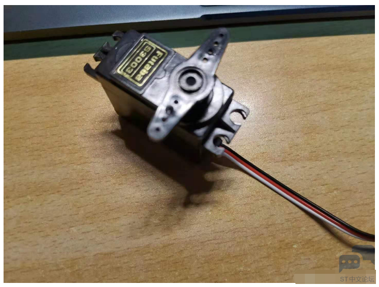

: T4 n, Z0 F# {' p e p+ ?; x$ C那么问题来了?我们用舵机来干嘛呢,当然是控制方向了,如今,基本上飞机或者智能车又或是机器人等等都会用到舵机这个东西,所以说,认识舵机,并且运用舵机就成为我们必不可少的知识学习了,下面附图:) G& u V1 y% ]* j" F
. \$ z; x$ Q6 O* w# u
; S3 S+ ?+ |4 Q0 y
/ u* i7 j" G/ b0 A: f这里我用的是S3003舵机,其他类型的舵机应该也是大同小异。 6 `3 |7 Q, x O+ W1 O+ B
