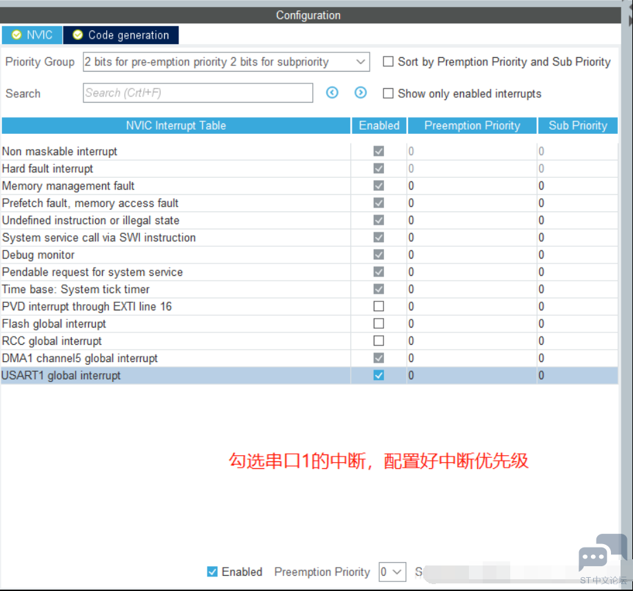

6 D+ f3 T* h2 K1、基础配置
2 x$ G% T- o( r( t1)、sys中,选好调试方式,例如jtag-4pin。- n1 P* X0 }0 }: H+ }2 _* f5 S
2)、RCC时钟,晶振选择。- d0 R5 e, v& I6 Q; C
3)、时钟树配置。9 ^+ }" X$ P% Q4 h8 Y
4)、中断分组配置。
* ?' I! ?* E0 r以上步骤可以参考串口中断实验。

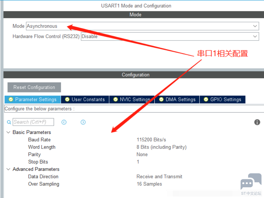

: u( j* c" a, P" o1 v2、串口和DMA配置7 c* i/ q8 \. ?  b1 w' o
1)、串口一配置。
; z2 z. e6 B) P$ v( \# s0 `$ J
  w3 W4 @, ^. j" t; F ]CXMGGO%(~CVM(]Z)3~HG(Y.png 0 l& h! {3 v1 J+ `# c' A

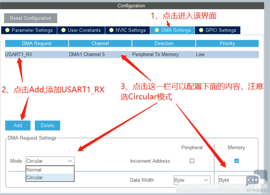

2)、DMA选择- i  N0 Q3 g: H0 g0 W( m: j

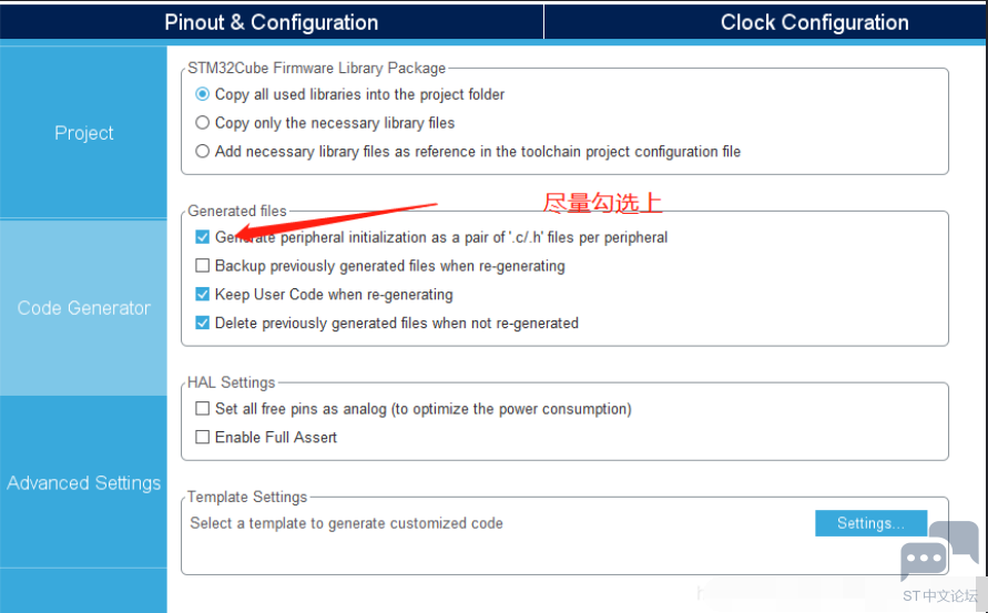

' h. B: I! u" E1 s3)、生成工程代码( N: T/ E2 e. g6 d  q* }: R
2 E" G) d& c. T1 v; {( i2 Q IZOO[@GPHC5O@UK9ASY]IDI.png 7 F7 f9 A1 m+ T$ ^5 \5 E% a0 r* p4 u: @
- [4 E# S. Q- r然后生成代码。

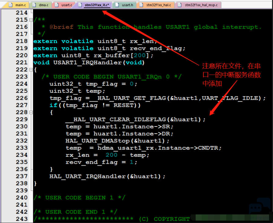

+ W# Z' X' w+ x, j9 j& ^- o4)、添加代码0 S8 _  \3 F; k2 W- j6 P
1 I) f" J1 |7 T" a, u 3@8(I63`AXKHYAEVQ4QLC30.png 9 Z9 i, m; s$ L& Z4 Q$ w& i
5 b1 R" V7 f- D& v
  1. // 这里没有使用中断回调函数,这样写更直接一点。
    4 C6 S7 T  u1 m% M1 h8 M
  2. extern volatile uint8_t rx_len;//接收到的数据长度
    ; m  ~$ q. l% M3 \' E* D
  3. extern volatile uint8_t recv_end_flag; //接收完成标志位/ x# F- z( v. R3 I7 f
  4. extern uint8_t rx_buffer[200]; //数据缓存数组' @, \# A# \1 P# ]8 E* ?! h
  5. void USART1_IRQHandler(void)
    7 k; I* N! T% y# _
  6. {
    8 ~7 I5 m0 J. v5 {7 `
  7.   /* USER CODE BEGIN USART1_IRQn 0 */
    ' K& l  j' D- h. f6 f& [& F
  8.     uint32_t tmp_flag = 0;
    3 M) c) a1 r8 c& q5 s
  9.     uint32_t temp;, F8 q/ O2 j& o1 k$ x
  10.     tmp_flag =__HAL_UART_GET_FLAG(&huart1,UART_FLAG_IDLE);
    : d0 u0 _& W9 \. O3 `& C( X
  11.     if((tmp_flag != RESET))& E' |& W" |$ l6 c- @9 z
  12.     { 1 g+ P& Q6 X, S' q1 o
  13.         __HAL_UART_CLEAR_IDLEFLAG(&huart1);0 N0 v8 E0 I% {' f  E9 ~2 n
  14.         temp = huart1.Instance->SR;
    8 x9 i" x2 q7 {7 j/ \' X
  15.         temp = huart1.Instance->DR;
    8 Z: o- @4 k1 v$ {
  16.         HAL_UART_DMAStop(&huart1);
    % T) e1 D0 A' K% G+ {6 w5 R
  17.         temp  = hdma_usart1_rx.Instance->CNDTR;
    + a) b+ ^6 Z6 S- s$ R" t8 y9 |
  18.         rx_len =  200 - temp;
    . M# J' k2 O0 _. u/ }% f% _( ~8 @8 B
  19.         recv_end_flag = 1;                ( B: D0 K/ Q+ ]! E) Z
  20.     }
    ' y# ]% ~; i1 N% n3 `8 D8 t3 ^0 ?
  21.     HAL_UART_IRQHandler(&huart1);        8 V- a$ u5 s! b! q! v5 l
  22. }

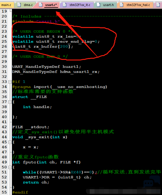

  j9 A' X5 v! n如下图,在usart.c 文件中先把变量定义上,同时把支持printf的函数添加上。1 P6 r/ n" z+ O* J) W, _) \
, z0 \* l! K% J; j" x
  1. //注:**这三个变量 需要在stm32f1xx_it.c和main.c中外部声明**
    7 t* q- t1 o, Y0 X8 J
  2. volatile uint8_t rx_len=0;  //接收到的数据长度
    " K, H4 t' L9 J" |  @: k7 E" a9 i
  3. volatile uint8_t recv_end_flag=0;//接收成功标志位6 C: q0 R# z9 q: Q
  4. uint8_t rx_buffer[200];//缓存数组

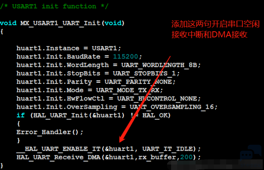

6 q, T6 N" Q4 e/ S' Q
  1.         __HAL_UART_ENABLE_IT(&huart1, UART_IT_IDLE);
    ) w! S2 N$ p& U
  2. HAL_UART_Receive_DMA(&huart1,rx_buffer,200);
& l6 u: ?6 K3 x" N, w1 ~: J
" o* _) Y" ?' f8 |6 T

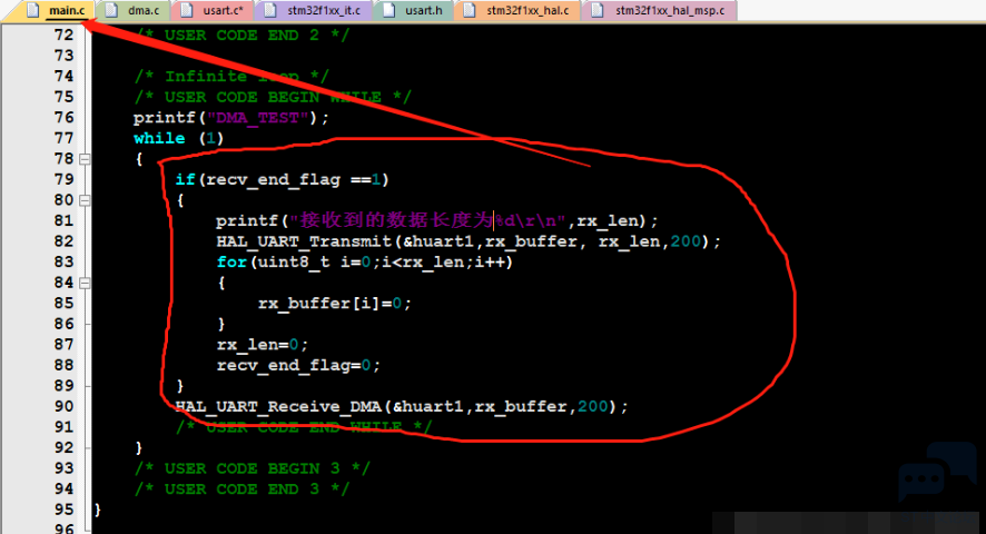

  1. int main(void)
    0 ]) F9 F+ k+ P& x0 a: m9 {
  2. {; o! \" x9 J2 S2 F. g3 u
  3.         HAL_Init();5 a7 _6 _2 @$ d; i
  4.         SystemClock_Config();8 f/ C6 R+ y3 u
  5.         MX_GPIO_Init();
    3 j/ `" S6 p% E4 k% Y5 H  @
  6.         MX_DMA_Init();; B) z) c5 B+ I  j6 r
  7.         MX_USART1_UART_Init();% F% V. V- U% ~" ?5 W* a, Z
  8.         /* USER CODE BEGIN WHILE */
    6 y% o# q6 l3 Q  _/ o1 B' l. d* A0 G
  9.         printf("DMA_TEST");
    - m" T6 D* |. Y
  10.         while (1)
    8 m7 M0 p( e" H* i
  11.         {; l$ T  E% Z4 T+ \
  12.                 if(recv_end_flag ==1)
    " U* ^7 W) _, j7 t
  13.                 {
    # f1 g1 W- F( A# @) K
  14.                         printf("接收到的数据长度为%d\r\n",rx_len);
    6 \7 d1 g: u3 w! H
  15.                         HAL_UART_Transmit(&huart1,rx_buffer, rx_len,200);+ |2 q/ }! U# m9 o7 M+ f3 ]
  16.                         for(uint8_t i=0;i<rx_len;i++)) E2 i1 K. [* ]2 E; v* X8 B6 i6 b
  17.                         {9 u+ p2 ]1 U  b! |
  18.                                 rx_buffer<i>=0;. T& d6 L# c1 e2 G
  19.                         }
    1 b  q& h1 N& g. i
  20.                         printf("\r\n");+ @* D. Q) J9 T* }
  21.                         rx_len=0;" m' O5 H  k6 ?8 F, j
  22.                         recv_end_flag=0;
    0 [1 V8 }, U+ v/ N" b# R0 q
  23.                 }9 V6 `; K' M  l. s6 [
  24.                 HAL_UART_Receive_DMA(&huart1,rx_buffer,200);        3 j) X( i2 e# E4 w* H3 S6 l( n
  25.                 /* USER CODE END WHILE */# _# N! [( m; d% {4 K$ g: U- }
  26.         }
    4 Y; J( B2 ^0 K6 m- v
  27. }3 l/ ]* p' F. a3 Y- h
  28. </i>

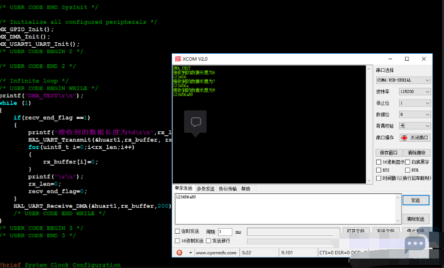

* K3 I. a% i: ?3 烧录调试
& X# Q0 x2 ^+ T0 R& a添加链接描述
+ N" `2 R# W3 N6 m
6 J& m: F, O; d$ a1 z: D
