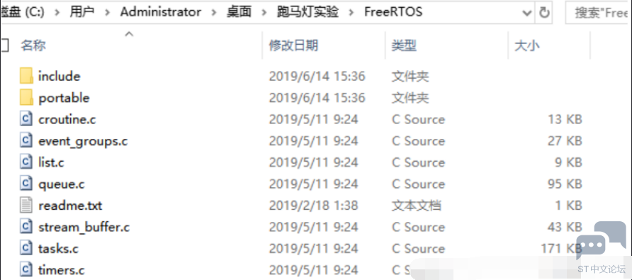

2、创建FreeRTOS文件夹
2 E# r, O' ]  `3 O/ O% E. B' j8 j在工程中创建FreeRTOS文件夹,将FreeRTOS源码全部复制到该文件夹下
$ D$ O  P+ Q4 [+ ^7 ^, M3 ]  @. Q& w! D/ ]: |, s5 M# i  M& e
# Q* R5 G  v  O; K, P5 _4 M# ^" O( U0 c& Z# R, {
打开portable文件夹,删除没用的文件,留下如下文件即可0 K( h- I4 ]; W8 o5 S2 z) ^

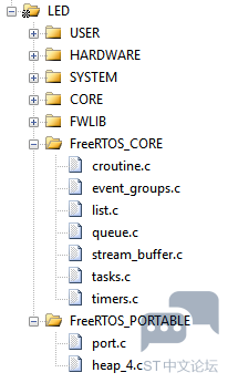

3、在工程中添加FreeRTOS源码
1 R# Z. ~" c; U7 S) G打开工程,在工程中新建FreeRTOS_CORE和FreeRTOS_PORTABLE,然后向着两个组中添加对应的文件,如下图所示:( w2 o3 R4 R1 O
0 J' x& V) j# Z: u 20190816170518369.png & p4 \7 w+ g6 y+ M. e; p! d; w& `
. w8 C5 ]! e0 X/ R5 ^       FreeRTOS_CORE的文件打开FreeRTOS就可看到,port.c是RVDS文件夹下的ARM_CM4F中的,因为STM32F407是Cortex-M4内核并且带FPU。Heap_4.c是MemMang文件夹中,这里有5个文件,是5个不同的内存管理方法,为什么选择第4个,因为FreeRTOS内存管理所决定。" @' G6 M8 k1 X3 t' O4 a$ z/ ]

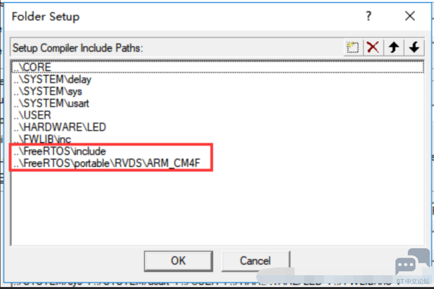

/ m6 T$ g# L# q& ~4、添加对应的头文件路径  d- k6 X$ E$ |/ Q# T( Z% ?
: f1 X% R3 a+ f+ J7 P# }' ^5 C
! A9 m6 x2 i& P- }& [( M! M' _/ G: u7 l5 ]3 E8 `* g

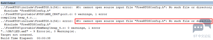

5、编译及错误解决
4 g, V! E4 O0 V' P' p5.1 找不到FreeRTOSConfig.h文件
; m/ d, g9 j- @& p完成后编译一下,会出现如下错误
) y8 i7 m% e. u; g
0 ~$ l# A( P6 ~5 M, h8 v% S/ { 2019081617065397.png 6 ~; P. ^% t) n- l: W0 A; n1 [
; j* z3 V9 ~0 X' X

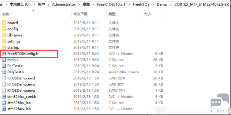

       很明显是没有FreeRTOSConfig.h这个文件,那我们就把它添加进去,具体位置在FreeRTOS的DEMO中找到CORTEX_M4F_STM32F407ZG-SK文件,如下图所示
9 S+ j. B6 S" h: o( T% c4 Q/ N+ ]: P3 L# y$ s& z8 G' B% O
. {) w5 K" D4 E% U! n
2 |  j* e2 g2 ?8 I2 a      至于放到哪个位置自己随意,一般是放在FreeRTOS的include里面,而这个文件是FreeRTOS的配置文件,一般操作系统都有裁剪、配置功能,而这些都是通过一个文件内的宏定义来完成。

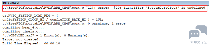

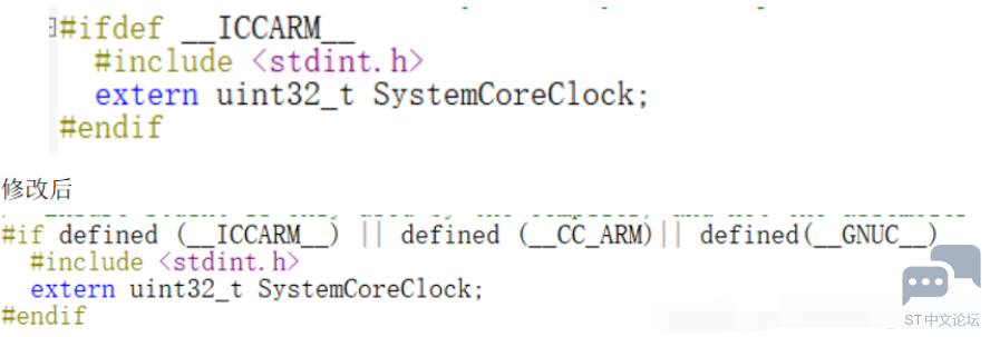

- l* Z' u, P" Y+ S. _( Y0 ]5.2 SystemCoreClock未定义
6 @5 J. v  w) W& R2 Y) D接着上面的步骤再编译一次,还会出现以下错误,意思是SystemCoreClock未定义! ]# q8 d% W! I! w, c" L
% @! L; F& Z( i$ ^  |; ^0 A( q2 e, q: `) @
解决办法:修改条件编译, \+ G" @) u) ]( Z7 }+ G
; K& D: T2 U! Y1 V8 F. A( R4 ]

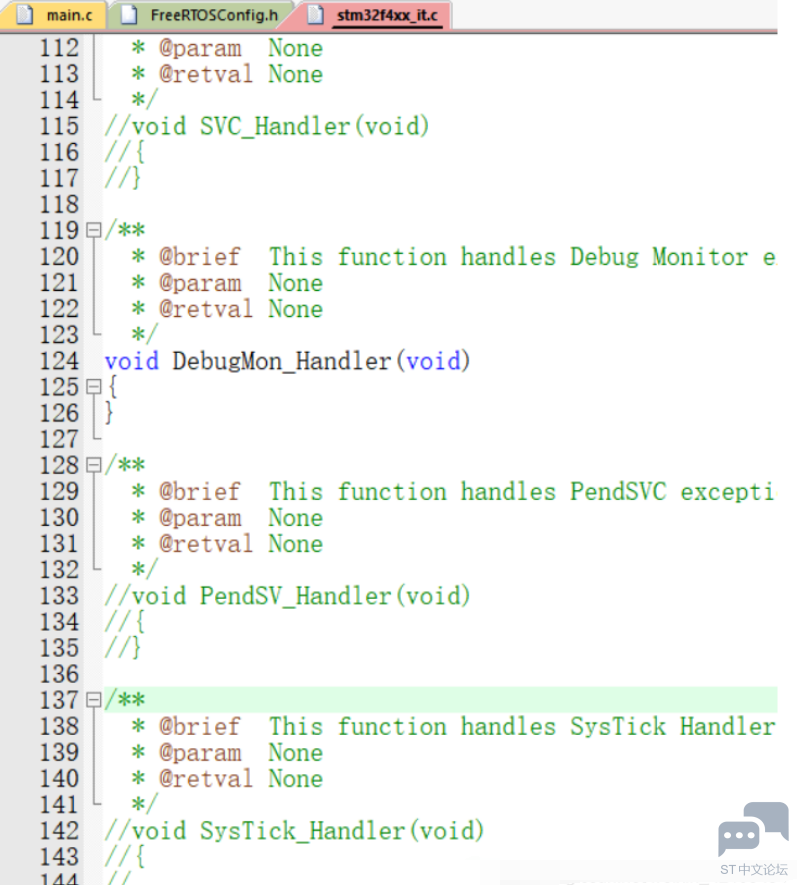

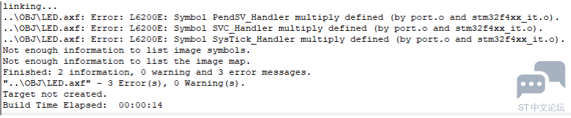

: {0 U  r6 d0 q( h4 d4 @6 |; R5.3 重复定义% \6 |9 u5 {* M. Y
接着再编译一下,发现还有错误,这次的错误是重复定义
0 m5 a, F9 z2 V* c8 O" P+ B& a5 U7 A7 I$ ^# N7 Y7 R
$ ?6 l+ Q0 O: \3 C* N# x1 U* x( D
- i8 }4 [0 ^0 a0 V$ f( n解决办法:8 ~: {7 Y2 Q  R/ a6 `
1 Q0 T+ T) z* {7 j# o     屏蔽掉stm32f4xx_it.c中的PendSV_Handler(),SVC_Handler(),SysTick_Handler()这三个函数,! }. G  [+ N7 p% G+ k) o/ v
: ~6 h4 n+ N+ ? J1{J5FFPO6%)VS2$FL4RPO9.png 5 G  y& Y0 n8 [3 E/ ^- g

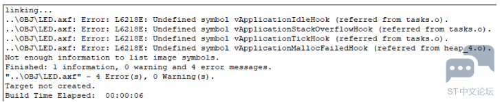

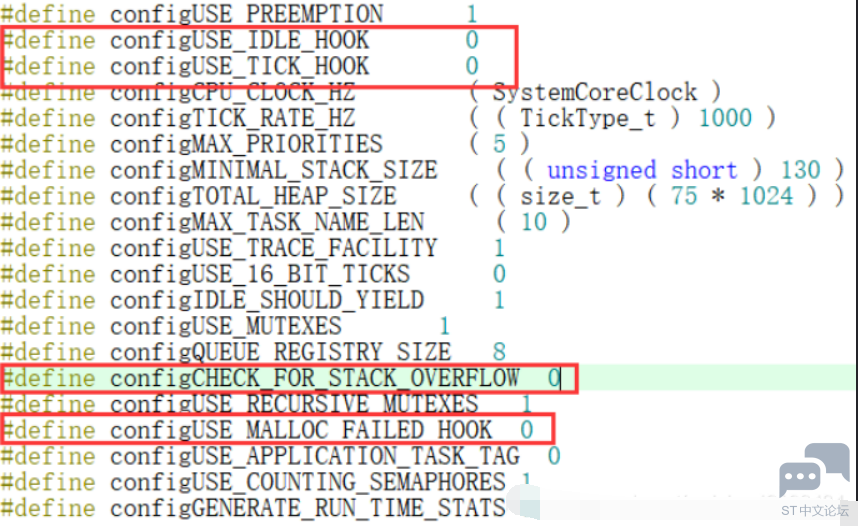

. A5 w* \: }4 b& s# C" H. I) h5.4 钩子函数未定义! Z$ z9 m, s1 }5 \
     继续编译一次,还是会有错,这次的错是函数未定义,他们都是Hook结尾的,称为钩子函数。: H7 D1 Y# F9 k) _9 ~) Y0 Q2 _% h
% R: O6 D0 P; s& y
20190816171003138.png 3 \0 t! X5 n1 }/ v
, I& C2 B/ E+ }3 g9 p$ i$ Z
解决办法:4 I. V. d' T- I- Y& Z# f' A
' a  u+ {7 l. m& R! v
        去FreeRTOSConfig.h中关闭这些钩子函数,他们都是宏定义决定,这里将configUSE_IDLE_HOOK、configUSE_TICK_HOOK、configUSE_MALLOC_FAILED_HOOK和configUSE_FOR_STACK_OVERFLOW定义为0.
. w$ j; J; e- V( S5 D9 h0 q4 u& `# Y5 d4 o6 v5 x& R
1 A. g7 J2 K8 w% \" G8 C! R6 \. M% [- @4 V' U9 A% M/ @0 O( H
再编译一下应该就没错了。

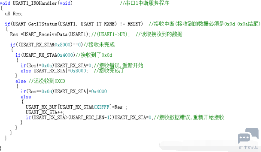

6.2 修改usart.c文件
7 r( l# R7 d$ `. l3 |0 \+ ?修改头文件为4 I5 V8 L; {0 ^4 J
/ R$ S" d. U4 U% }1 @: \6 H# Q! O+ Z8 _* u. ^
修改串口中断服务函数为:
0 P, e! q* {  a2 D, P2 Z& h4 ?: o3 ?, V) N) w# x4 y

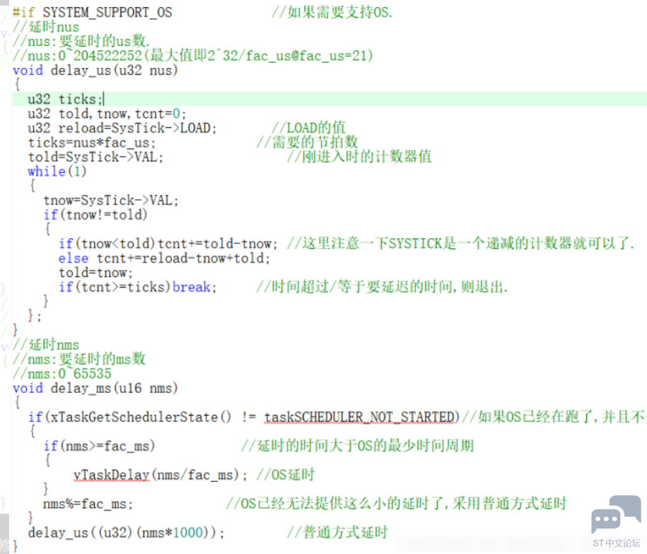

6.3 修改delay.c文件

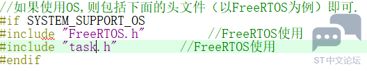

# A. {9 @9 G# q! N/ O5 E$ Z4 X% M同样先修改宏定义的头文件
! r* X. q5 m+ X7 _

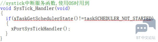

接着修改systick中断服务函数为
  B' a6 w7 ?" G6 q7 N: H2 V- K3 F" i* ~! t9 `
! R5 h- r% w& Z- W, P6 m3 I8 o
( l8 {7 ~& K; y- F在滴答定时器中断服务函数中调用FreeRTOS的API函数xPortSysTickHandler();

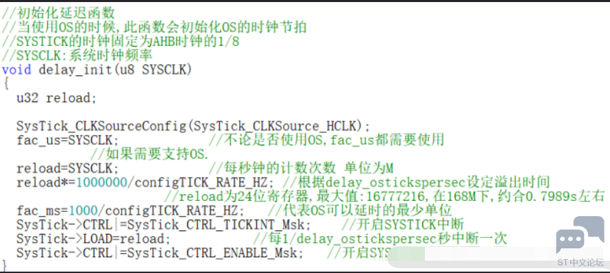

在修改delay_init()函数,如下:  t4 u& N/ B; b& }
% G$ J* f& V$ M: t5 N: D

' A7 q5 k9 ~9 v+ e& u接下来就是延时函数的修改( j3 J  d& y7 _; F7 P7 P

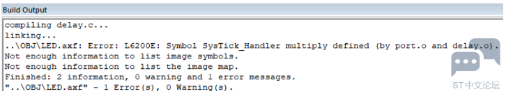

修改完后再编译一下,会出现重复定义的错误,如下图:
9 b, ]" t: p" Z2 }& Z
/ e- Y( O& J! }: B& u4 z# b 20190816171647173.png ' d: a5 e" E- z0 P8 ^. [" c3 z3 H

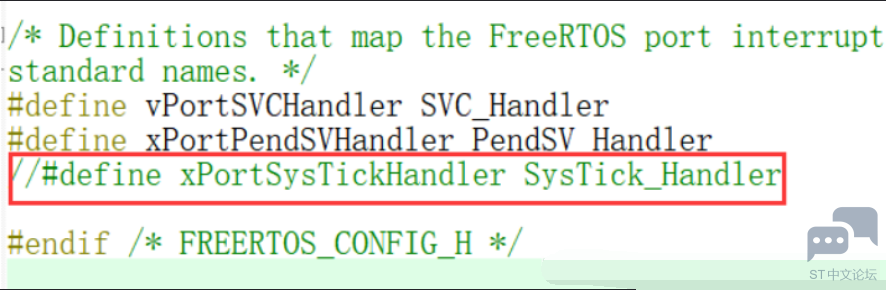

+ n3 [! b! x) {1 ]解决办法:屏蔽FreeRTOSConfig.h掉底部的#define xPortSysTickHandler SysTick_Handler
& U$ s8 v% b' P  ?( \

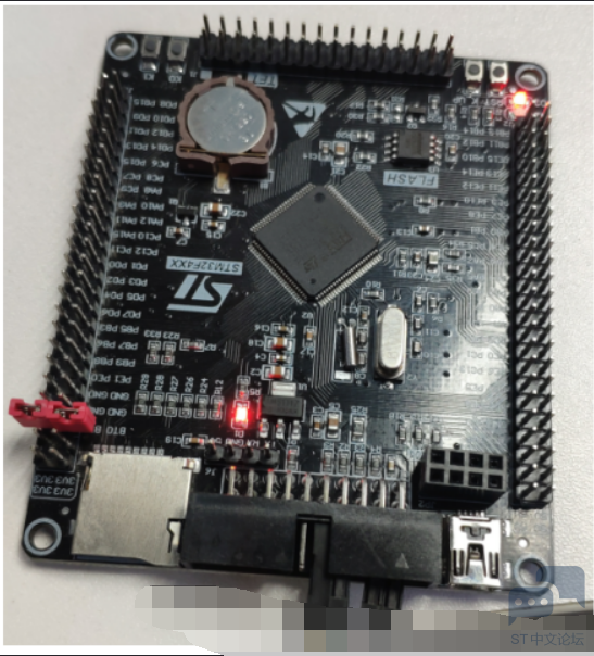

实验现象;* D# c6 b5 O9 y5 x( }1 G$ U( G
7 S  Q( [( p  {
      开发板上LED0和LED1进行不同状态的闪烁,串口也会打印任务执行次数,很明显任务二的速度是任务一的两倍。' y9 j, ~) W# U1 C4 i0 `
7 S: _3 `" b- j 1VM2{H5BDGWPZL[[W@NP2)D.png " d  x( R" a! R" p! [
5 P- a( @' E. l- y
20190816171854468.png 6 ^+ Z/ i0 M3 \0 l
$ T+ M3 Z5 e$ T% U9 \
我这里使用的是STM32F407VET6,原理都差不多,用那块板子都一样。至此,FreeRTOS移植和任务创建成功。7 w6 c* @: R: b2 _2 o, B, s
