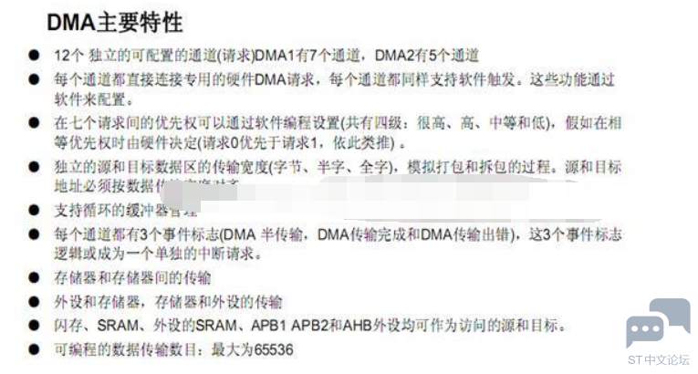

我们来看一下stm32f103ve的数据手册第九章DMA 大概的了解一下DMA的特性: ! K: Z3 S5 A9 |' w9 y1 M# C8 T

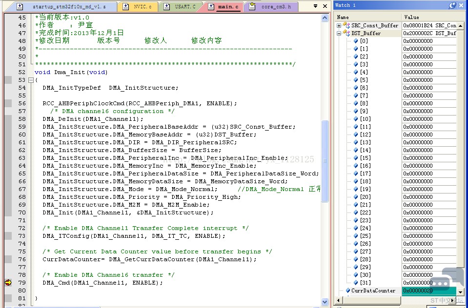

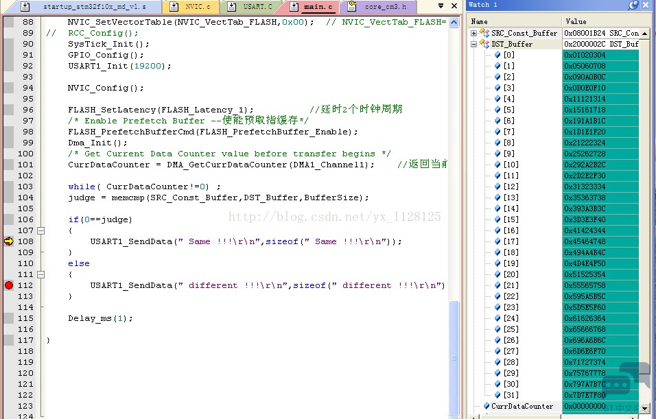

5 c0 O9 d: }6 M0 o. h1.我们先看看看下图
, A9 x1 v/ u1 z" I4 |( I
; O. T2 \8 o, H! B! [& D& H9 f" G  A5 |; u8 {! s: v- O8 b
看点0:$ Z5 K1 |& u* }& X7 Y
问1:
9 v( n7 J* F8 j0 @5 e) h% V; h( Z! j3 K- |9 [
         使用内存窗口观测SRC_Const_Buffer和DST_Buffer所在的位置,可以发现SRC_Const_Buffer+ B# z' o& h& c4 d
! {5 D$ |/ O7 p3 }5 r, ?地址为0x08001B24,,即Flash中;DST_Buffer地址为0x2000002c,即RAM中;* P& ]9 R# \- }9 G! T/ H
3 s" P* t* e& J  l# D) D9 _" @
# j: U" P  l! s( Q9 @
7 Y& x3 o) I- P! q7 G3 M+ L答1:
! M; J( d' g5 F9 u1 _( Y$ z) A7 L  {- P+ s* b5 T9 W
不能改变其值得变量(包括全局和局部)都是存储在FLASH中的,能改变的都储存在SRAM中

- {0 G: o, C6 ], l+ B看点1:断点设置开始DMA传输前,
$ @! d! B5 P) E) g$ B- E' Z: Q: A! l4 a) ~  G
CurrDataCounter = DMA_GetCurrDataCounter(DMA1_Channel1);可以读出待传输的数据长度为0x20=32 跟我我们定义的待传输的数据长度是一样的;
) N/ r- l$ k9 @: P: ~; w1 Q( u  g
( z* g3 Q0 H% u: k$ ^; H看点2:开始传输前,目的数组DST_Buffer里面的全部为空即为:0x00;
' e* k, J% {) G- r' p4 j* A0 D2 U3 x* m. u8 O. I: A
/ L9 i9 M* @( t# W' c, }2.传输完成时,CurrDataCounter 值已经为0,即待传输数据为0;同时目的数组 DST_Buffer 已经有数据,我们用对比了一下源数组 和目的数组 相同则返回0; 证实了是相同的;
* H& N! \% r  K6 n$ \( O" \4 c! B
