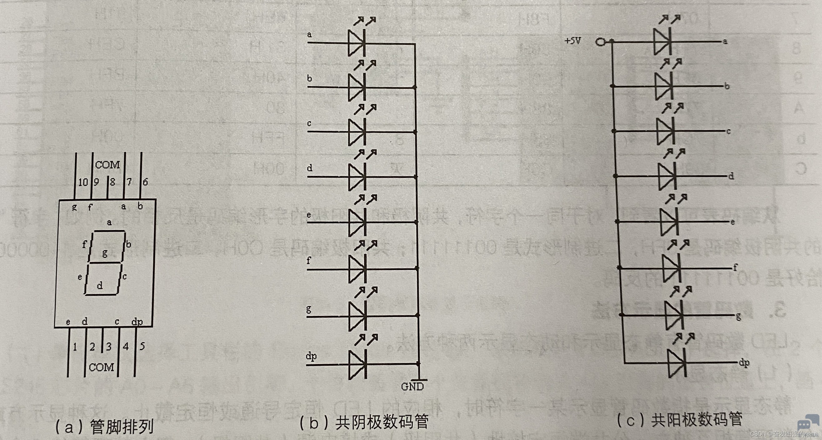

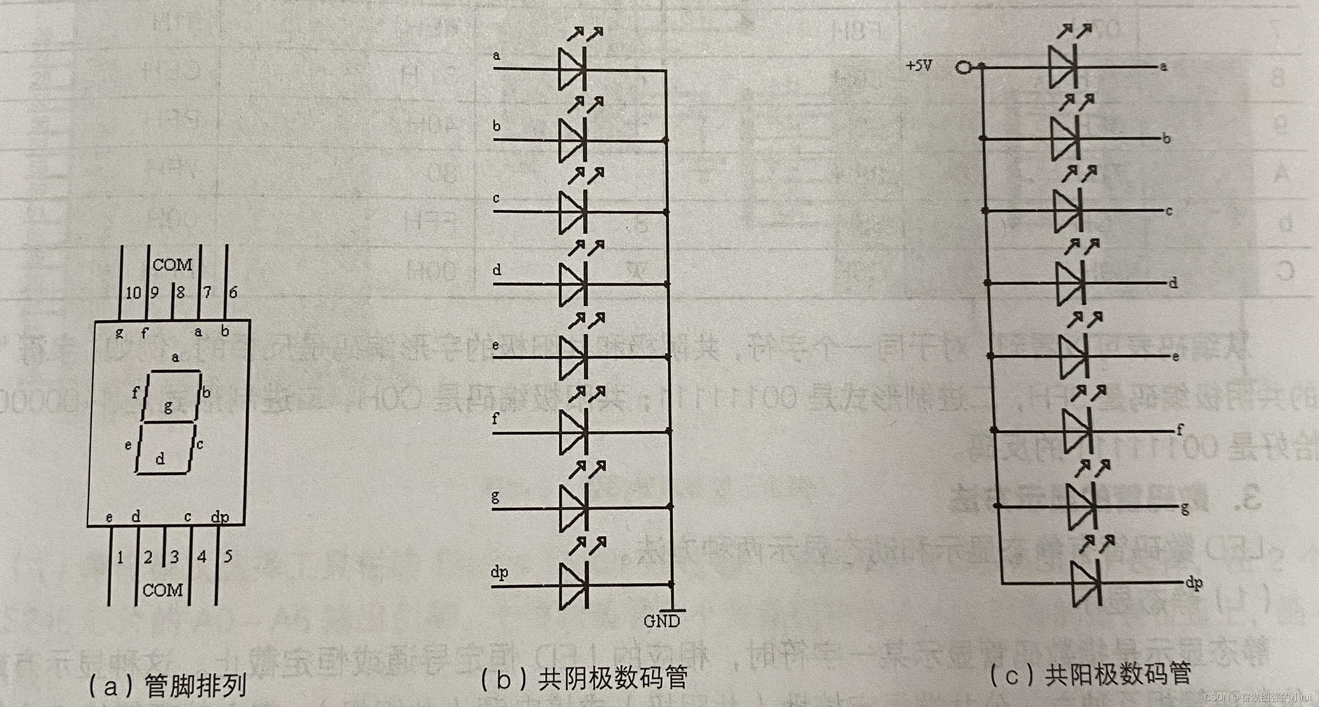

一 认识二级管5 y8 A3 m# Y* E" ]
& k. u! b/ P- [' ^3 M" p* g常用的二级管分为两种7 q1 q) ~1 v9 ^( o% V- _+ u$ s4 Y6 {& P
/ G' h1 ~7 y/ T: ~7 j( _* T
1,(b)图共阴极结构:是把所有 LED 的阴极作为公共端(COM) 连起来,接低电平,通常接地。通过控制每一个 LED 的阳极电平使其发光或熄灭,阳极为高电平时LED 发光,为低电平时 LED熄灭。如显示数字0时,a、b、ad.e、t端为高电平,其他各端为低电平。
, \1 K8 E. G, R2 b
, t0 y/ f1 y$ B1 M0 j2 c& V2,(c)图共阳极结构:是把所有 LED 的阳极作为公共端(COM) 连起来,接高电平,通常接电源(如+5V )。通过控制每一 个LED 的阴极电平使其发光或熄灭,阴极为低电平时LED 发光,为高电平时 LED熄灭。- S) i* Y' D2 W  r
3 t" f/ |: X( ]如下图) V* S* W! f( ~7 @6 G; R2 G

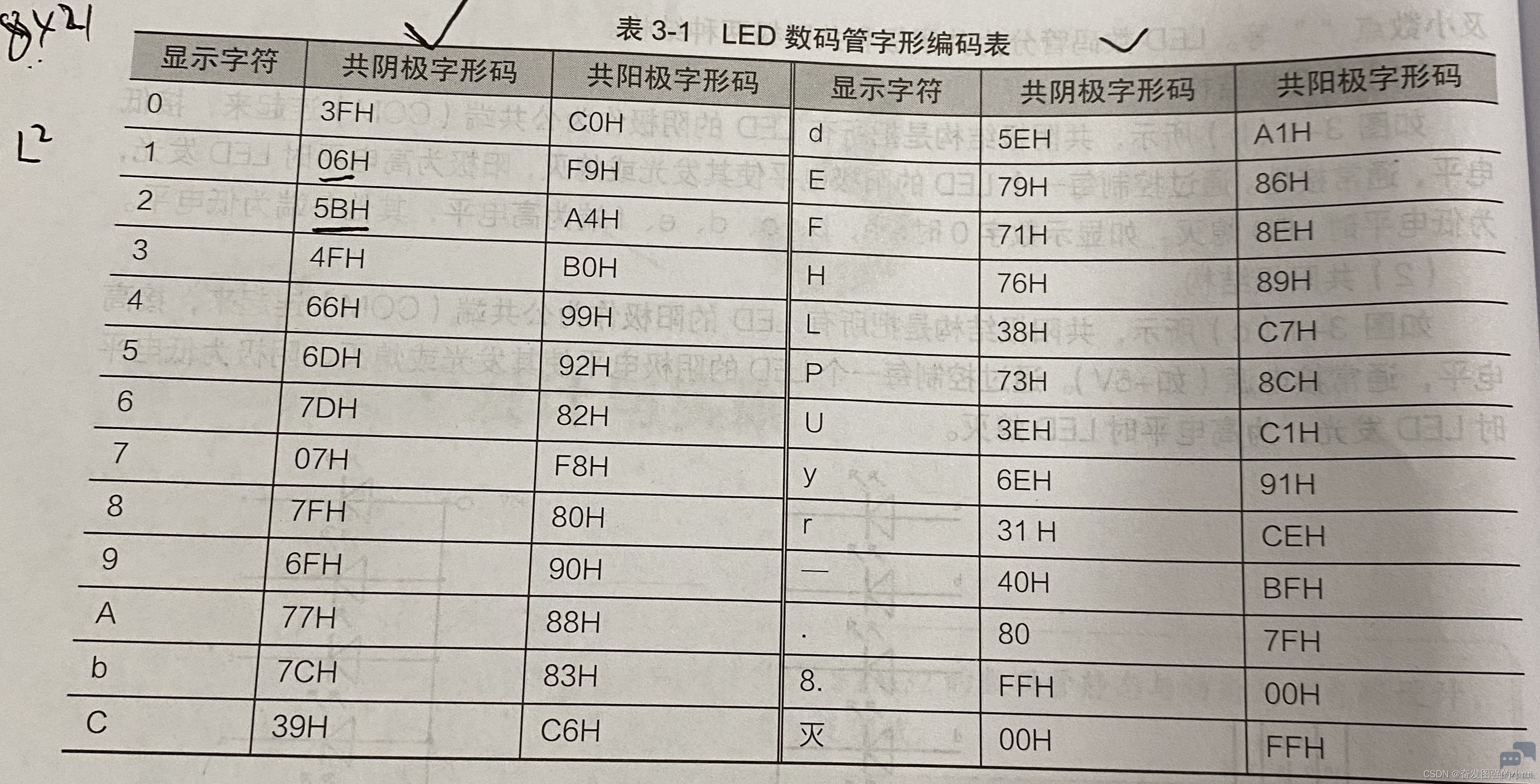

4 S$ U6 ]( m! o8 b: q: E我们以共阴极结构举例,进行计算,其过程就是二进制转化为16进制,做法如下
/ K5 W% L# Q* R' H8 l
- q0 F. P6 q6 c. b, `! I a13ad5e8585849269a282c8547c96e16.jpg % |$ _; a) i8 S- |) K7 u
) j4 B; o* y. a' z" V. L4 o# }( I* K
" L2 e& E: J" N1 i" Q! V' e 以此列表可以看出,对于同一个字符,共阴极和共阳极的字形码是相反的

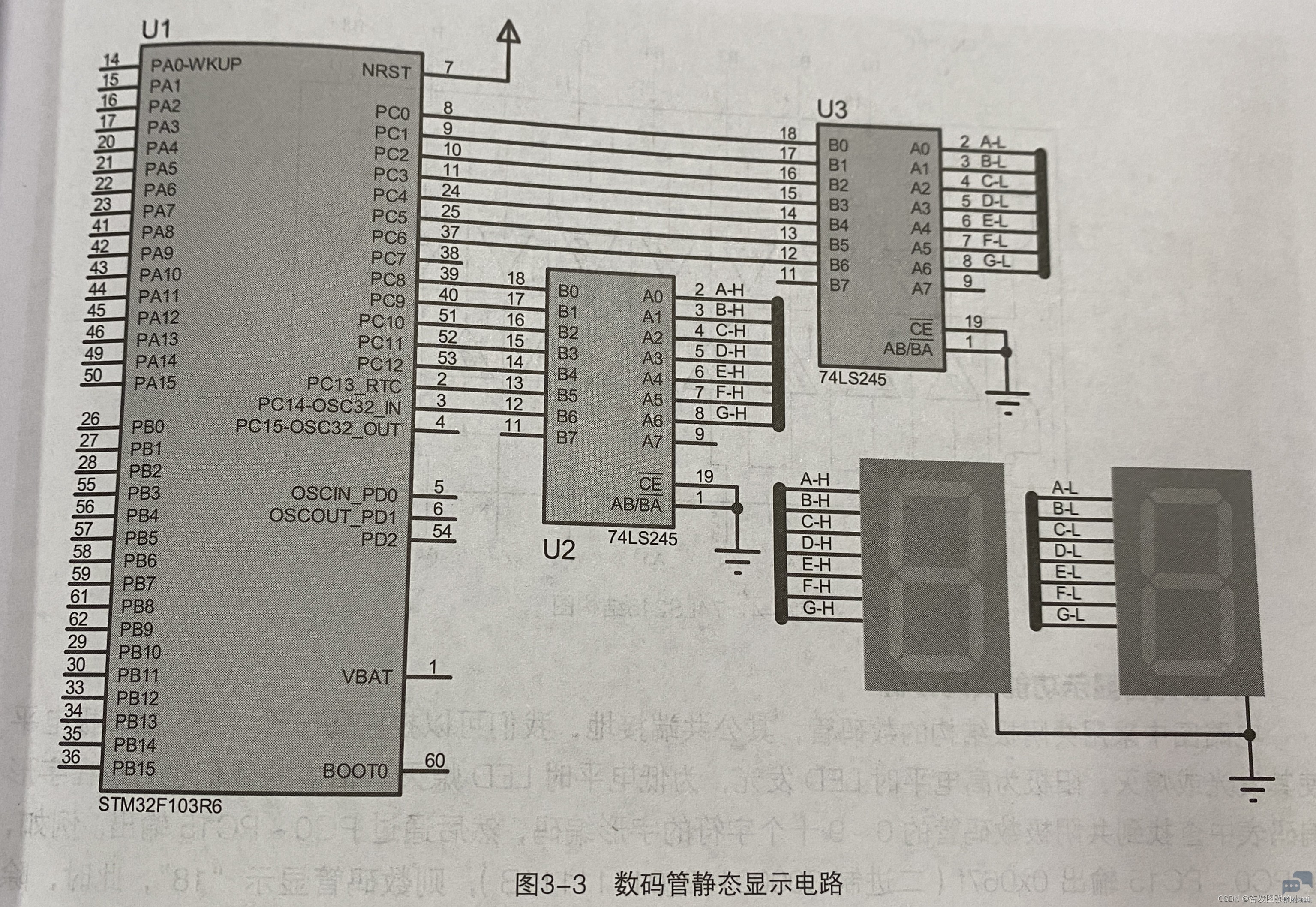

) _$ Y' w8 K( x& J$ u二 程序的实现
8 l% p. \/ J: r2 R5 I. h
! z  C$ }$ A: ~8 u数码管静态显示电路图; X! v6 Y1 a) A
8 M8 v" G" p* Q/ O8 G* m( I cdf72a536b1e4bdfaf5501c650c29559.jpg 7 x/ k  ?. ]. r- p0 L- R
# E' }* v' @- X6 p4 D( c
代码实现数码管也有两种方式8 r& {  d% G0 |
3 W3 D: N% `+ c; \$ [6 R一如上电路图,亮两个数码管
9 t& @8 }6 I/ _% g, e( i' K; h- B7 }- d

代码说明:# g% ?4 d+ }0 f+ Y
% `, {, b* b. b- v# A  y(1)语句"GPIO_InitStructure.GP1O_ Pin = Oxfff:” 用来配置 PCO~PC15 引1脚。为什么使用Oxfit)参数就可以配置 PCO-PC15引1脚呢?可以参考stm32110x_gpio.h 头对 GPIO Pin_x的定义。3 W6 j* i4 F  I. u0 x5 Q
(2)disp1数组存放数码管将显示十位和个位数字的字形码,是经常用到的显示缓冲区。5 C2 D6 V! i& I2 v  O
. k: e' E; ]+ {2 f% l0 v* u$ t/ e
(3)语句"temp = (disp[1]<<8)|(disp[0]&0x0ff);” 的作用:disp[1]<<8是把显示十位数字的字形码左移8 位(移到高 8位),disp[0]&0x0ff 是保留低8位,其他位清零(高8 位清零),然后把高8位(十位)和低8 位(个位)合并,完成循环显示 0-20字形码的显示效果。
