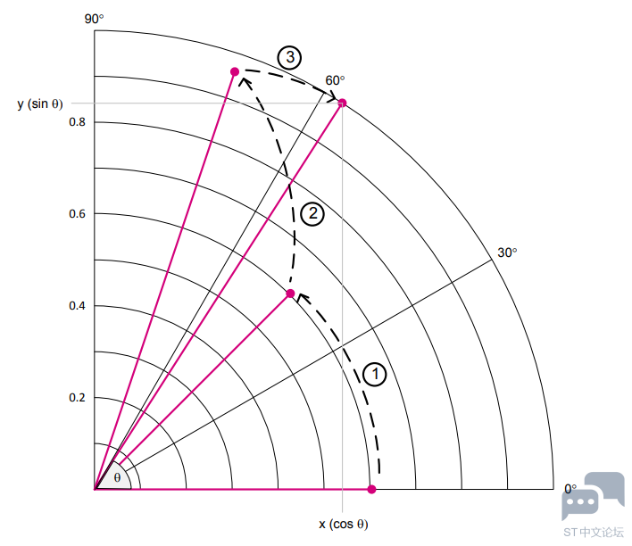

CORDIC(coordinate rotation digital computer坐标旋转数字计算机)是一种用于计算三角函数和双曲线函数的低成本逐次逼近算法。最初由Jack Volder在1959年提出,它被广泛用于早期计算器当中。CORDIC算法通过基本的加和移位运算代替乘法运算,具体原理不在此赘述。
, j7 v, p4 l# c0 s0 O. N" [1 [2 [

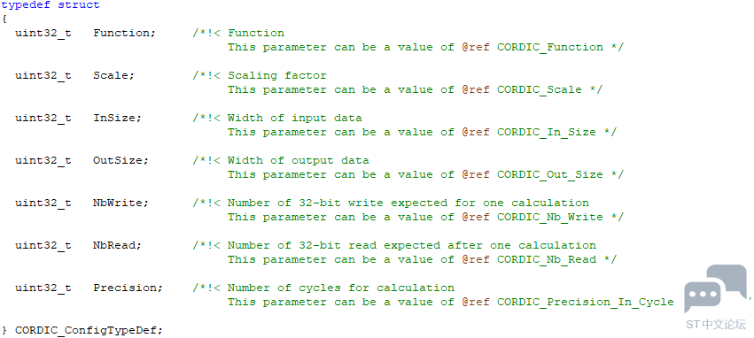

使用STM32CubeMX激活CORDIC,再按需选择配置NVIC或者DMA。生成代码支持HAL库和LL库。此时代码包含了CORDIC的初始化(CORDIC_Initialize),不包括CORDIC的配置(CORDIC_Configure)。需要用户自行实例化结构体CORDIC_ConfigTypeDef:
- s! I5 ^8 Q! L# f% H6 ?: \" _" D
640 (6).png # C" q. c) D7 w' D
结构体成员变量& G/ _5 o) Q* j' `, K( l
1 T7 N7 e8 w* Z( U0 ^

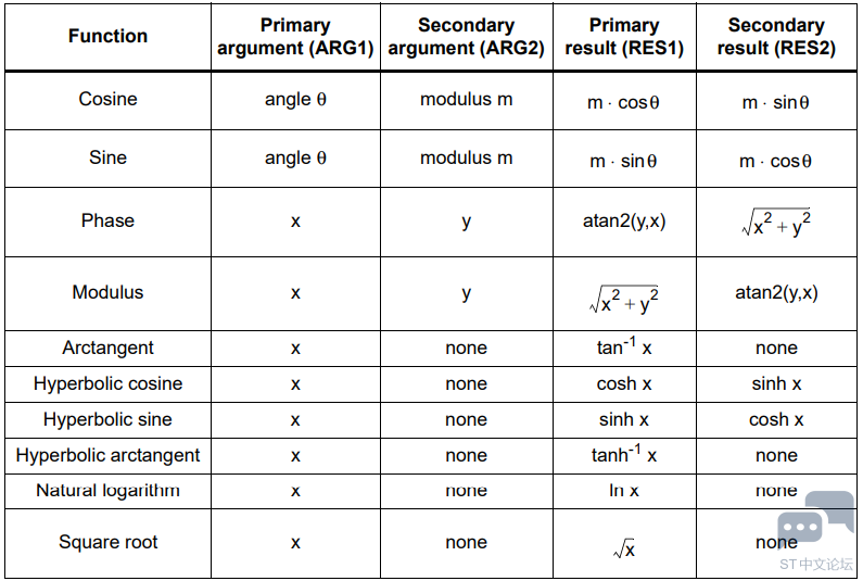

Function包含共10种函数:余弦、正弦、方位角、取模、反正切、双曲余弦、双曲正弦、双曲反正切、自然对数、开平方。
Scale指缩放因子;CORDIC要求输入数值在[-1,1]区间内;设输入值为x,缩放因子为n,则会先对输入数值做运算x=x·2^-n,CORDIC计算完成后输出结果y再做运算y=y·2^n;缩放因子取值范围视所选函数规定,在[0,7]区间内;缩放因子可能会导致运算精度的丢失。(可查阅ST官方文档:RM0440)
InSize与OutSize:提供两种输入输出数据格式Q1.31和Q1.15;每次向CORDIC输入数据时,会发送一个32位的数据,当选择Q1.31数据格式时,CORDIC一次运算一个数据;当选择Q1.15数据格式时,将两个数据封装在一个32位数据中,CORDIC一次运算两个数据;选择Q1.15数据格式能提高运算速度,但牺牲了运算精度;有关Q1.31和Q1.15数据格式的内容下文会讲到。
NbWrite与NbRead:写入写出的参数数量;有些函数,比如求方位角、取模,需要输入x,y两个参数才能进行运算;有些函数,比如余弦、正弦,CORDIC运算后可以输出两个结果,例如进行余弦函数运算时,可以输出一个余弦结果和一个正弦结果;两个数据以交替的形式进行输入输出;输入时若次要参数一直保持不变,可在第一次计算开始后将NbWrite设置为1个参数输入模式。(可查阅ST官方文档:RM0440)
Precision指迭代周期;取值范围为1到13;迭代周期越多,运算精度越高,运算速度越低;当运算精度到达数据格式所能表达的精度极限时,继续增加迭代周期毫无意义,例如迭代6周期运算已经达到Q1.31数据格式正弦函数运算所能表达的精度极限,继续增加迭代周期的运算结果与迭代6周期的运算结果无异;对于大多数函数,迭代周期推荐3到6周期。

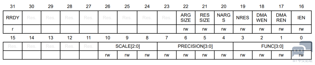

配置完结构体变量,后使用CORDIC_Configure函数将数据写入CORDIC_CSR寄存器,CORDIC的初始化和配置完成。

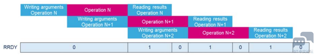

  • 零开销模式(Zero-overhead mode)
    该模式下CORDIC运算效率最高,上一个结果被读取后即刻开始下一次运算,期间没有空闲时间;该模式中CPU的占用率为100%。
    : V) f4 z( g% k( Q* |" Y
    # ?& ~% K4 y- ]- W6 E
  • 配置CORDIC_CSR寄存器,也就是初始化和配置CORDIC;
  • 向CORDIC_WDATA寄存器写入参数,写入完成后CORDIC将会开始第一次计算;
  • 如果需要,为下一次计算重新配置CORDIC_CSR寄存器,此时不论上一个计算是否完成,重新配置CSR寄存器不会对上一次计算结果产生影响;
  • 向CORDIC_WDATA寄存器写入下一次计算所需参数;
  • 从CORDIC_RDATA寄存器读取上一次计算的结果,读取结果的操作完成后会触发下一次计算的开始;一旦开始计算,读取CORDIC_RDATA寄存器的操作都会插入AHB总线等待状态,直到计算结束才返回结果;因此,即使CORDIC未运算出结果,也可以进行读操作,当计算结果返回时读操作完成;
  • 重复第3至第6步骤;
  • 从CORDIC_RDATA寄存器读取最后一个结果,完成计算。
    ( \% p; O9 }, ?  o% b
* |) E: Z) v/ I% n
; k+ z: I% y) v% _% ?* ?7 T零开销模式示意图
. Y# X( I% M& g: F. n2 l

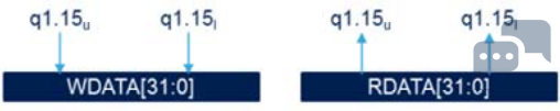

在q1.15格式中,数字由一个符号位和15个小数位(二进制位)表示;数值范围是-1(0x8000)到1 - 2^-15(0x7fff);
* I1 Q2 T. z7 p% o" A
640 (1).png 5 Y( `7 D( [! S+ l) P
6 U5 i4 l4 O( ^, k/ k 5J~BNAAMTUAV20R%J8213.png 9 y+ }; |* ^  h0 @
这种格式的优点是可以将两个输入参数打包到一个32位的数据中,并且可以在一个32位的读操作中获取两个结果;但精度降低到2^-15(大约3 × 10^-5)。

关于迭代次数有些问题,原文中“对于大多数函数,迭代周期推荐3到6周期。”,实际cordic精度在迭代20次左右时q1.15的误差才趋于稳定(来源RM0440 16.3.5图)。
1316096865@qq.c 回答时间:2024-3-20 18:16:58
<br /> <br />
补充一下,CSR寄存器的PRECISION位表示的是“迭代次数/4”,因此原文中应该是配置PRECISION为3-6,对应迭代次数为12-24次
