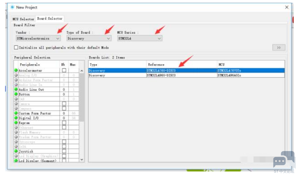

    其中STM32CubeMX后,我们会看到欢迎界面。其中包含Open Project和New Project。我们现在要建立新的项目。因此果断选择New Project。由于我们选择的是官方开发板,因此可以直接针对开发板进行选择。点击创建项目界面中的Board Selecter,进入开发板选择模式。
    1 L& R& x% b/ @
    " t6 H( L3 _8 X5 ]# o8 d
    如上图所示,依次选择STMicroesectronics,Discovery,STM32L4(和你手中的开发板型号一致)。在下方筛选列表中,双击选择对应的芯片型号,我的芯片是STM32L476。

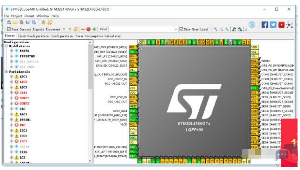

    $ _; z6 h3 o1 Q7 b
    双击选择芯片型号后,进入如下图所示的界面。我们只需要通过Project->Generate Code来生成本开发板的标准项目代码即可。

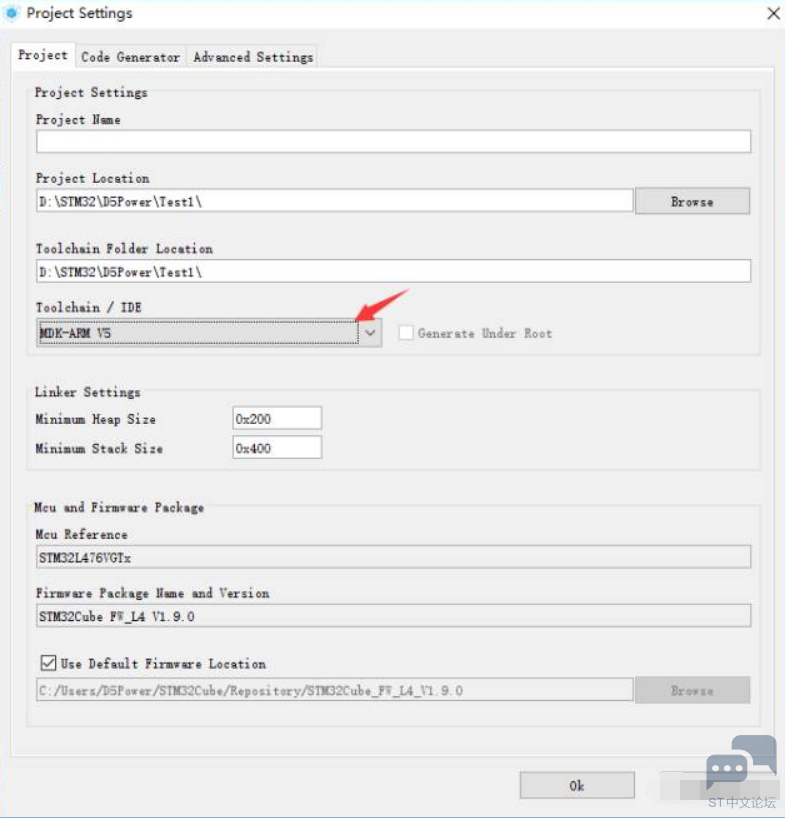

    点击Project菜单,并选择Generate Code,进入项目代码生成界面。
    9 p6 L  ]! J$ ?  _! x
    5 e! \( _, \  p2 I% e; U# P) p
    输入项目名(第一行),选择项目保存目录(第二行),然后在第四行IDE选择中,选择自己使用的开发工具。由于我使用的是MDK5.0,因此,如下图所示进行了选择。点击OK即可。

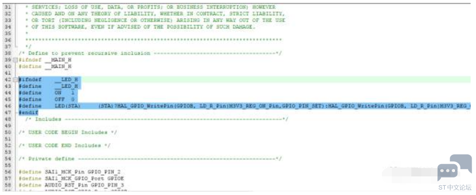

    在硬盘中,找到刚才生成的代码,在MDK-ARM目录中,双击uvprojx文件,打开MDK。然后在项目目录中的Inc目录,将main.h拖进MDK中打开。并编辑代码。
    & D, R1 F# P# @- u7 o% d: N
    我们需要在这里定义一个控制LED的宏。如下图所示:
    代码如下:
    7 k; h" ?, _2 X" p) f6 K5 X
    STM32CubeMX已经为我们生成好了对开发板进行初始化的代码,并做好了
    #ifndef    __LED_H
    #define    __LED_H
    #define    ON   1
    #define    OFF  0
    #define    LED(STA)     (STA)?HAL_GPIO_WritePin(GPIOB, LD_R_Pin|M3V3_REG_ON_Pin,GPIO_PIN_SET):HAL_GPIO_WritePin(GPIOB, LD_R_Pin|M3V3_REG_ON_Pin,GPIO_PIN_RESET)
    #endif

    通过宏,我们定义了一个简单的三元运算,通过STA来判断LED灯的开启状态,当STA为true时,开启LED灯。否则关闭LED灯。

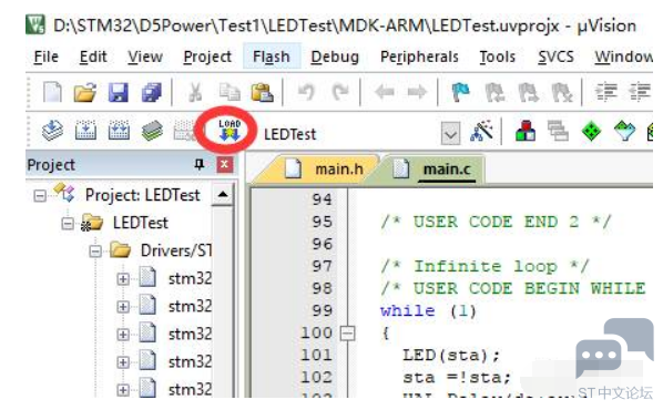

  • 编译并上传到开发板
    程序编写完成后,按下F7进行编译。确认没有编译错误后,点击Load图标,并按下Ctrl+F5将编译后的代码上传到开发板。

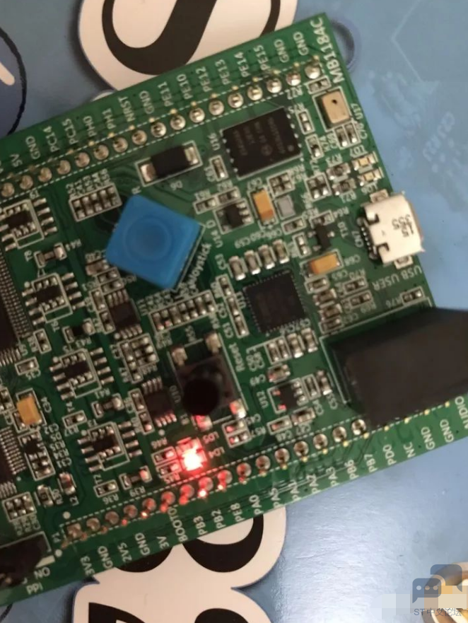

  • 运行
    按下Ctrl+F5后,界面进入Debug模式,此时只需在工具栏点击Run。代码即可在开发板中运行。你会发现红色的LED灯会定期进行闪灭。大功告成。
