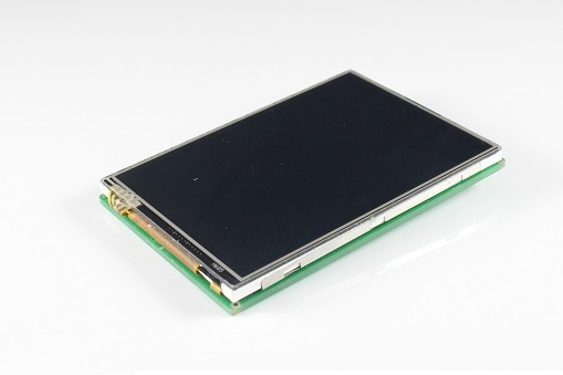

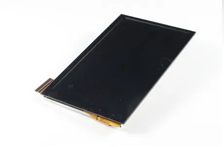

   STM32开发板有很多配套LCD例程,如下图就是开发板上最常见的一种TFTLCD屏。商家会给封装好一些LCD函数,大家能学会如何点亮一个LCD。
4 z  L) M$ E# S4 A6 ^: l
) w, n( I# g8 x0 h: s9 {7 M

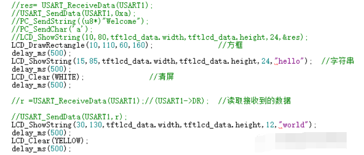

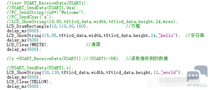

    在主函数中加入上述代码就可以轻松实现下面输出字符串、画矩形块、清屏等效果。+ p! m9 s) P( x2 l" D$ R

    TFT LCD,也就是我们常说的彩屏。通常像素较高,例如常见的2.8寸,320X240像素。4.0寸的,像素800X400。这些屏通常使用并口,也就是8080或6800接口(STM32 的FSMC接口);或者是RGB接口,STM32F429等芯片支持。其他例如手机上使用的有MIPI接口。
    总之,接口种类很多。也有一些支持SPI接口的。除非是比较小的屏幕,否则不建议使用SPI接口,速度慢,刷屏闪屏。玩STM32常用的TFT lcd屏幕驱动IC通常有:ILI9341/ILI9325等。
tft lcd:

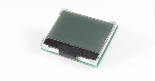

COG lcd
    很多人可能不知道COG LCD是什么,我觉得跟现在开发板销售方向有关系,大家都出大屏,玩酷炫界面,对于更深的技术,例如软件架构设计,都不涉及。使用单片机的产品,COG LCD其实占比非常大。COG是Chip On Glass的缩写,就是驱动芯片直接绑定在玻璃上,透明的。实物像下图:
    这种LCD通常像素不高,常用的有128X64,128X32。一般只支持黑白显示,也有灰度屏。
    接口通常是SPI,I2C。也有号称支持8位并口的,不过基本不会用,3根IO能解决的问题,没必要用8根吧?常用的驱动IC:STR7565。

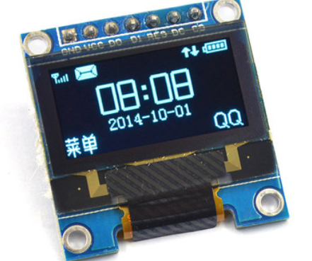

OLED lcd
    买过开发板的应该基本用过。新技术,大家都感觉高档,在手环等产品常用。OLED目前屏幕较小,大一点的都很贵。在控制上跟COG LCD类似,区别是两者的显示方式不一样。从我们程序角度来看,最大的差别就是,OLED LCD,不用控制背光。。。。。实物如下图:
    常见的是SPI跟I2C接口。常见驱动IC:SSD1615。

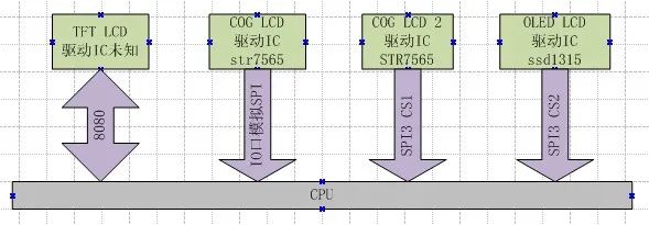

硬件场景
    接下来的讨论,都基于以下硬件信息:
1、有一个TFT屏幕,接在硬件的FSMC接口,什么型号屏幕?不知道。
2、有一个COG lcd,接在几根普通IO口上,驱动IC是STR7565,128X32像素。
3、有一个COG LCD,接在硬件SPI3跟几根IO口上,驱动IC是STR7565,128x64像素。
4、有一个OLED LCD,接在SPI3上,使用CS2控制片选,驱动IC是SSD1315。

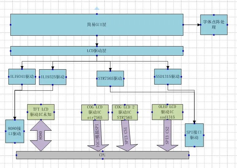

LCD驱动框架
    我们设计了如下的驱动框架:
    设计思路:
    1、中间显示驱动IC驱动程序提供统一接口,接口形式如前面说的_lcd_drv结构体。
    2、各显示IC驱动根据设备参数,调用不同的接口驱动。例如TFT就用8080驱动,其他的都用SPI驱动。SPI驱动只有一份,用IO口控制的我们也做成模拟SPI。
    3、LCD驱动层做LCD管理,例如完成TFT LCD的识别。并且将所有LCD接口封装为一套接口。
    4、简易GUI层封装了一些显示函数,例如划线、字符显示。

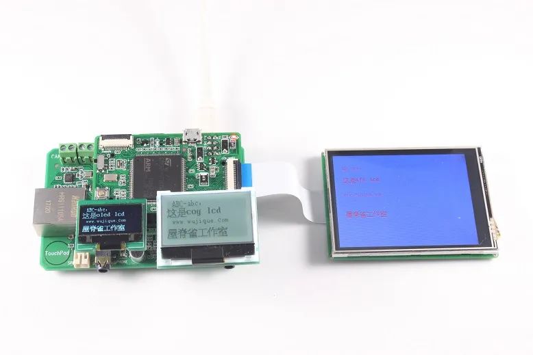

    5、字体点阵模块提供点阵获取与处理接口。
    由于实际没那么复杂,在例程中我们将GUI跟LCD驱动层放到一起。TFT LCD的两个驱动也放到一个文件,但是逻辑是分开的。OLED除初始化,其他接口跟COG LCD基本一样,因此这两个驱动也放在一个文件。
代码分析
    代码分三层:
    1、GUI和LCD驱动层 dev_lcd.c dev_lcd.h
    2、显示驱动IC层 dev_str7565.c & dev_str7565.h dev_ILI9341.c & dev_ILI9341.h
    3、接口层 mcu_spi.c & mcu_spi.h stm324xg_eval_fsmc_sram.c & stm324xg_eval_fsmc_sram.h

接口层
    8080层比较简单,用的是官方接口。SPI接口提供下面操作函数,可以操作SPI,也可以操作VSPI。
  1. extern s32 mcu_spi_init(void);+ ]( Q; x. Q& n: a) ?1 x, o
  2. extern s32 mcu_spi_open(SPI_DEV dev, SPI_MODE mode, u16 pre);
    4 H4 J, l+ ?( b
  3. extern s32 mcu_spi_close(SPI_DEV dev);
    9 a/ z- r. C6 l6 V3 ^
  4. extern s32 mcu_spi_transfer(SPI_DEV dev, u8 *snd, u8 *rsv, s32 len);' y+ I7 ^( ?; M0 h( a6 K) e
  5. extern s32 mcu_spi_cs(SPI_DEV dev, u8 sta);
' a, W" z+ x! F: j9 ^: T
    至于SPI为什么这样写,会有一个单独文件说明。

用法和好处
  • 好处1- j  W  l" H# ?- }% A* E2 K
    3 ~% t. Z* b2 k9 L4 E' K
    请看测试程序:
  1. void dev_lcd_test(void)
    2 }4 i4 c" U/ s. a* z3 E
      J7 v6 p, |( U" ^$ }# l/ |* O* p. A# }
  3.     DevLcd *LcdCog;" p9 Z1 f' ^8 c# W/ v9 o4 f, n" u
  4.     DevLcd *LcdOled;
    - _* U$ G4 V4 |- G5 J
  5.     DevLcd *LcdTft;
    5 C8 _8 w. C6 Z0 X
  6. & e3 }& W8 Y9 L
  7.     /*  打开三个设备 */: n: i8 j( a0 Q
  8.     LcdCog = dev_lcd_open("coglcd");
    0 M, a; I- ^: j  _, T
  9.     if(LcdCog==NULL)
    ( O- a3 q& n' J0 ]* J
  10.         uart_printf("open cog lcd err\r\n");
    " y( P8 A1 b( h7 i$ G- I/ L4 {
  11. 2 |) V1 r8 ?  A9 G
  12.     LcdOled = dev_lcd_open("oledlcd");
    7 q  y% d) ^3 u; r) H4 d# Y
  13.     if(LcdOled==NULL)* G! z0 D: D* K2 v% x
  14.         uart_printf("open oled lcd err\r\n");
    & E) o  ?$ G5 }, l
  15. 2 f. {( m7 b1 _) m' m2 F# k- h
  16.     LcdTft = dev_lcd_open("tftlcd");
    6 s, }& W+ v2 T
  17.     if(LcdTft==NULL)) E9 N$ D- v; p. i7 E9 \# M1 f
  18.         uart_printf("open tft lcd err\r\n");8 Z) h+ {$ O. \- v
  19. * I0 T) _5 C8 p# B% Y" C3 k
  20.     /*打开背光*/
    7 _" L( E; v! j
  21.     dev_lcd_backlight(LcdCog, 1);
    # ~# `- O2 e' |- ^! |
  22.     dev_lcd_backlight(LcdOled, 1);  r$ l/ V. K$ K/ `. I1 v5 c  M
  23.     dev_lcd_backlight(LcdTft, 1);2 Q3 b' }& Q3 d# x; H
  24. ) e: \, X  G! k* r
  25.     dev_lcd_put_string(LcdOled, FONT_SONGTI_1212, 10,1, "ABC-abc,", BLACK);" ?& A7 A8 y4 n6 Y% V$ l) D
  26.     dev_lcd_put_string(LcdOled, FONT_SIYUAN_1616, 1, 13, "这是oled lcd", BLACK);9 F! w8 X+ D% V5 N
  27.     dev_lcd_put_string(LcdOled, FONT_SONGTI_1212, 10,30, "www.wujique.com", BLACK);
    9 p2 d  ~# B& ~" a0 V1 @
  28.     dev_lcd_put_string(LcdOled, FONT_SIYUAN_1616, 1, 47, "屋脊雀工作室", BLACK);; A% K) a7 z, _5 S% m$ \4 x( L4 \
  29. # Z  s6 U5 R: i0 W
  30.     dev_lcd_put_string(LcdCog, FONT_SONGTI_1212, 10,1, "ABC-abc,", BLACK);
    . R2 K! C8 Y1 u3 e
  31.     dev_lcd_put_string(LcdCog, FONT_SIYUAN_1616, 1, 13, "这是cog lcd", BLACK);
    $ V! Q7 p; `' R1 s0 W
  32.     dev_lcd_put_string(LcdCog, FONT_SONGTI_1212, 10,30, "www.wujique.com", BLACK);
    ! P( X, |" o2 R4 |/ }' V! k
  33.     dev_lcd_put_string(LcdCog, FONT_SIYUAN_1616, 1, 47, "屋脊雀工作室", BLACK);
    9 I2 V% A( K* `9 X! q) l
  34. 5 g7 n. |* p. M
  35.     dev_lcd_put_string(LcdTft, FONT_SONGTI_1212, 20,30, "ABC-abc,", RED);7 [5 N! F# {9 a2 V6 Z* d  I
  36.     dev_lcd_put_string(LcdTft, FONT_SIYUAN_1616, 20,60, "这是tft lcd", RED);
    6 d) `/ G6 ~4 p: z1 ^$ r! }
  37.     dev_lcd_put_string(LcdTft, FONT_SONGTI_1212, 20,100, "www.wujique.com", RED);
    " ?: y- y  s4 z# |$ V
  38.     dev_lcd_put_string(LcdTft, FONT_SIYUAN_1616, 20,150, "屋脊雀工作室", RED);: d/ f/ F, M1 i! U
  39. $ T8 b4 T- C. d+ Z& g! P( f
  40.     while(1);
    - U  p. R/ Z# e4 R  T
  41. }
# K) a# Q: P* `6 C  i: |7 s
    使用一个函数dev_lcd_open,可以打开3个LCD,获取LCD设备。然后调用dev_lcd_put_string就可以在不同的LCD上显示。其他所有的gui操作接口都只有一个。这样的设计对于APP层来说,就很友好。显示效果:
