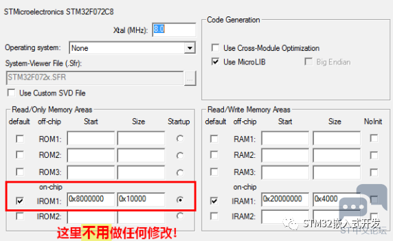

    写入到程序中:
: @) M/ ]. P- a. ]
    选项配置中:Flash地址与大小不用做任何修改!

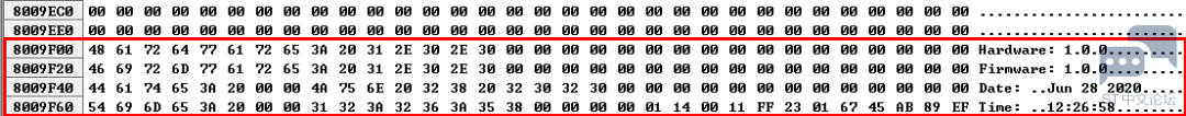

HEX文件:

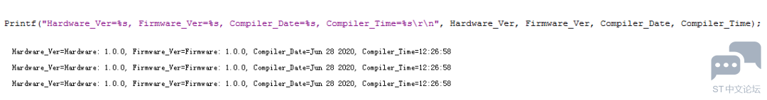

    串口打印输出:

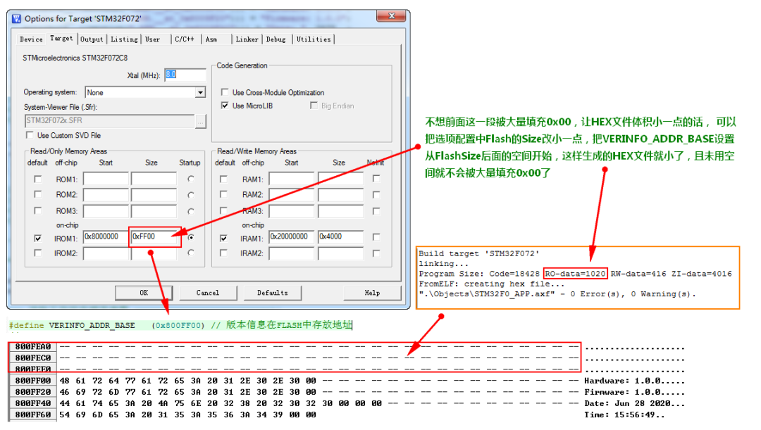

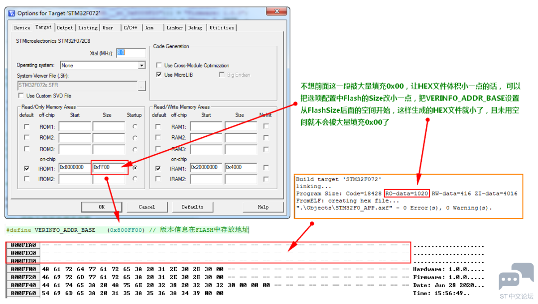

优化方法
    不想前面这一段被大量填充0x00,让HEX文件体积小一点的话, 可以把选项配置中Flash的Size改小一点,把VERINFO_ADDR_BASE设置成从FlashSize后面的空间开始,这样生成的HEX文件就小了,且未用空间就不会被大量填充0x00了。
    方法如下:
