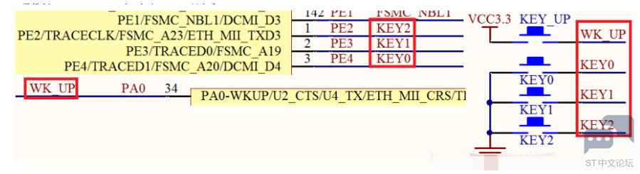

6 B6 K- ]1 n- |; ^: p* K02. 控制原理
4 L2 R- Y7 J  Y( {1 C探索者 STM32F4开发板上的按键 KEY0 连接在 PE4 上、KEY1 连接在 PE3 上、KEY2 连接在 PE2 上、KEY_UP连接在 PA0 上。
. ?3 b" L% Z5 y% r6 R' d0 }6 k5 J6 s
& T  f/ ]1 n; W* k5 w- G. d
' n" s6 `! D2 }, ^这里需要注意的是:KEY0、KEY1 和 KEY2 是低电平有效的,而 KEY_UP 是高电平有效的,并且外部都没有上下拉电阻,所以,需要在STM32F4 内部设置上下拉。: a; H1 F/ W+ a2 l
