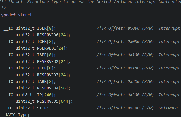

/ P& P& n9 g$ L# Z2 j02. 结构体声明* o! g" B' Y- B1 S6 I9 ~/ L
core_cm4.h文件中
1 X" I) m9 j% h# \# [3 H. w# ^& \5 u  p$ A1 q/ u' N# Y" R" I
  1. /** \brief  Structure type to access the Nested Vectored Interrupt Controller (NVIC).
    ' `, w3 b  t2 y! N; m! N+ I
  2. */" ^3 k5 R! c' T7 K! B  P3 H) n
  3. typedef struct
    8 @* K( I- A# m; r, Y6 `  D* F8 e
  4. {
    : \6 W) E/ s3 x: W6 J
  5.   __IO uint32_t ISER[8];                 /*!< Offset: 0x000 (R/W)  Interrupt Set Enable Register           */
    5 G* D0 t$ ]% I* @2 b0 R
  6.        uint32_t RESERVED0[24];: A# L) N4 H8 Y" @/ U
  7.   __IO uint32_t ICER[8];                 /*!< Offset: 0x080 (R/W)  Interrupt Clear Enable Register         */6 Q5 ^; v" Q8 \# P( ^
  8.        uint32_t RSERVED1[24];: T9 Y  Z, N+ x  y7 v
  9.   __IO uint32_t ISPR[8];                 /*!< Offset: 0x100 (R/W)  Interrupt Set Pending Register          */
    8 X- a  k! R( B- J
  10.        uint32_t RESERVED2[24];) O, Q8 h2 U2 e$ o7 I7 n
  11.   __IO uint32_t ICPR[8];                 /*!< Offset: 0x180 (R/W)  Interrupt Clear Pending Register        */
    7 L; a/ ]; N: H; B. O5 v- b
  12.        uint32_t RESERVED3[24];+ U9 T" ~8 P6 i& [! T8 b: J9 b
  13.   __IO uint32_t IABR[8];                 /*!< Offset: 0x200 (R/W)  Interrupt Active bit Register           */7 k; [% h8 X( m+ g! u
  14.        uint32_t RESERVED4[56];
    ! a- \( D# i# |1 P* E0 n- B
  15.   __IO uint8_t  IP[240];                 /*!< Offset: 0x300 (R/W)  Interrupt Priority Register (8Bit wide) */
    . h1 L1 G+ f) o
  16.        uint32_t RESERVED5[644];8 V: q9 K7 ^$ Y* _
  17.   __O  uint32_t STIR;                    /*!< Offset: 0xE00 ( /W)  Software Trigger Interrupt Register     */5 l+ s5 a( X5 n) [# ?# I+ W
  18. }  NVIC_Type;
3 s" u# c1 h8 O* S
STM32F4 的中断在这些寄存器的控制下有序的执行的。只有了解这些中断寄存器,才能方便的使用 STM32F4 的中断。7 {# Z# H! @1 a8 s; K% J, W% v

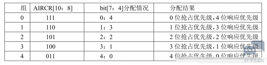

03. 中断分组
; P/ _4 t& @8 j- J9 [7 KSTM32F4 将中断分为 5 个组,组 0~4。该分组的设置是由 SCB->AIRCR 寄存器的 bit10~8 来定义的。7 A8 i) M8 Y) P9 p6 {% Z0 F4 ?7 J
1 U8 R% @; y! ]0 I3 {* W* ?
* o& E* A! w6 Q" X; |% D% e
6 S  }" }$ M- y7 k& x我们就可以清楚的看到组 0~4 对应的配置关系,例如组设置为 3,那么此时所有的 82 个中断,每个中断的中断优先寄存器的高四位中的最高 3 位是抢占优先级,低 1 位是响应优先级。每个中断,你可以设置抢占优先级为 0~7,响应优先级为 1 或 0。抢占优先级的级别高于响应优先级。而数值越小所代表的优先级就越高。0 r# T, m7 U2 E3 e! `
, x) X) i& c; @# u  y- O
这里需要注意两点:第一,如果两个中断的抢占优先级和响应优先级都是一样的话,则看哪个中断先发生就先执行;第二,高优先级的抢占优先级是可以打断正在进行的低抢占优先级中断的。而抢占优先级相同的中断,高优先级的响应优先级不可以打断低响应优先级的中断。% z  X! r7 H8 |3 x* a
' |$ c$ x* T: Y0 X/ T
结合实例说明一下:假定设置中断优先级组为 2,然后设置中断 3(RTC_WKUP 中断)的抢占优先级为 2,响应优先级为 1。中断 6(外部中断 0)的抢占优先级为 3,响应优先级为 0。中断 7(外部中断 1)的抢占优先级为 2,响应优先级为 0。那么这 3 个中断的优先级顺序为:中断 7>中断 3>中断 6。% ]* M; T; r; P& O# M9 c8 Z
' R; h/ |4 T6 A" d9 y
上面例子中的中断 3 和中断 7 都可以打断中断 6 的中断。而中断 7 和中断 3 却不可以相互打断!# b5 \, D7 v1 Z1 s
