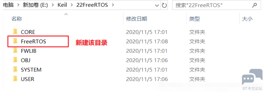

& ?) @1 c$ `: z9 J) o8 }3 t8 |3.1 创建FreeRTOS文件夹# V/ b. ^+ A8 I8 q$ a8 z
# \' e% W, H4 b4 l/ O
00}X}$K)}CADG2RL3Z7C56F.png 7 @% t% }, Y4 ]
+ C/ V/ c/ @2 q4 E. @. g7 X1 L& a

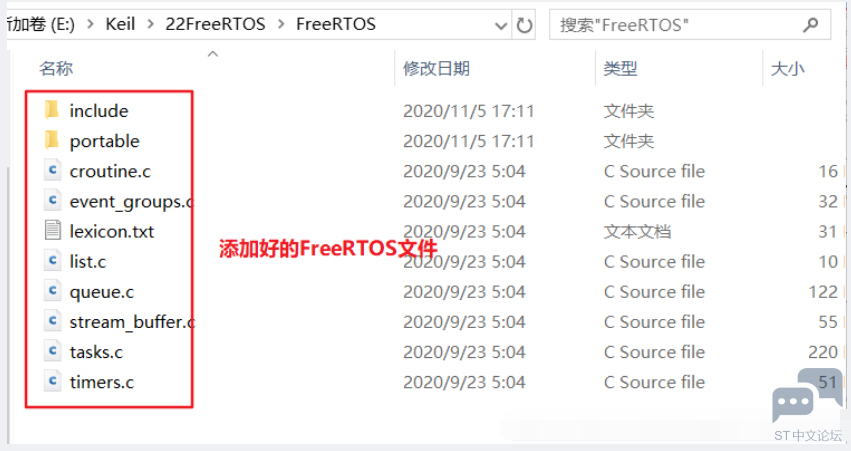

3.2 将FreeRTOS的源码添加到FreeRTOS目录中
: S1 R6 G$ D4 k# S6 d
9 }. z& \* i' o) _FreeRTOSv10.4.1\FreeRTOS\Source
* X: G, q# J) O& Z+ i: Z0 U& G

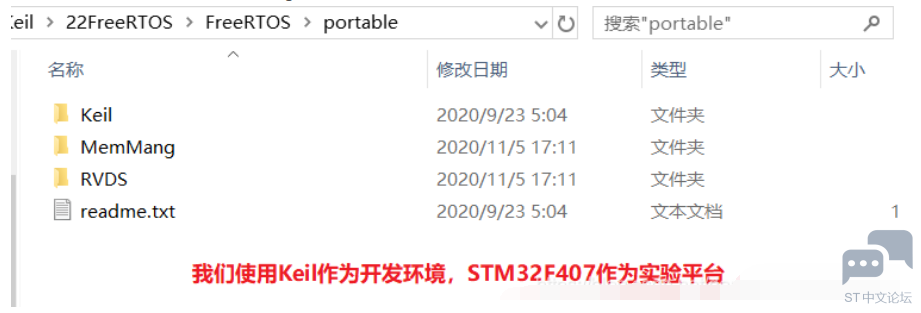

3.3 删除portable文件夹中相关的文件和目录
: h7 T1 @( E7 ]" T/ v. g! e
9 `( e. B$ g/ B# I$ Y我们只需要留下keil、MemMang和RVDS这三个文件夹,其余的都可以删除的。
4 O8 u' A( F7 p  o: L  [
  U4 j/ o  X/ M  a2 } GDN3NO`LRC`6GSX4HVX1HB0.png ! H! n* X  N, c

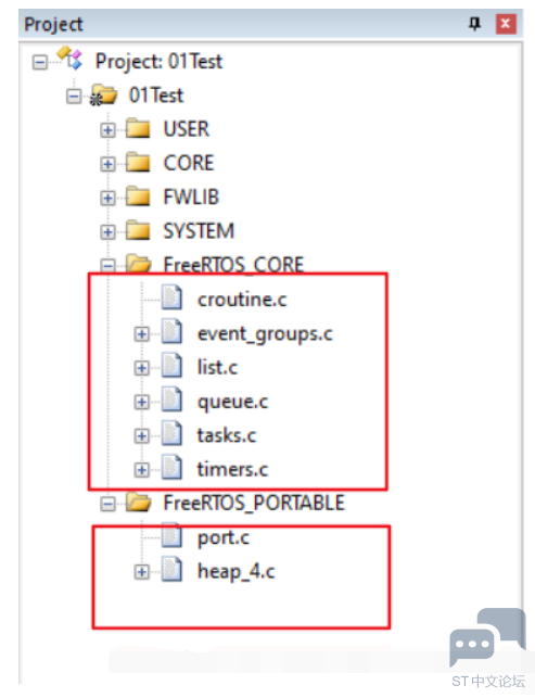

% i; f) D/ P  Q1 L" A打开基础工程,新建分组FreeRTOS_CORE和FreeRTOS_PORTABLE,然后向这两个分组中添加文件。) b; K* ]# _$ |1 o+ k5 p
* P( I3 A) x& K+ N5 D, D
2 G) ]2 n1 }8 R- s) C
, }$ e* S/ s, M/ u% F8 KFreeRTOS_CORE中的文件就在FreeRTOS目录中。FreeRTOS_PORTABLE分组中的port.c和heap_4.c是怎么来的呢?port.c是RVDS文件夹下的ARM_CM4F中的文件,因为STM32F407是Cortex-M4内核并且带有FPU,因此要选择ARM_CM4F中的port.c文件。heap_4.c是MemMang文件夹中的,里面有5个c文件:heap_1.c,heap_2.c,heap_3.c,heap_4.c,heap_5.c。这5个c文件是五种不同的内存管理方法。
' J! Q' M* a0 s) V
: j0 e$ Q( o. r  m; i3 e这5个文件都可以用来作为FreeRTOS的内存管理文件,只是它们的实现原理不同,各有利弊。后面我们再来讨论FreeRTOS的内存管理。- O3 F% [) f8 d* r5 ^* O
( ^# l5 Q' E6 D# A' E

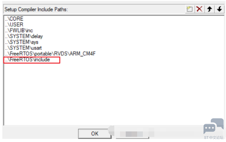

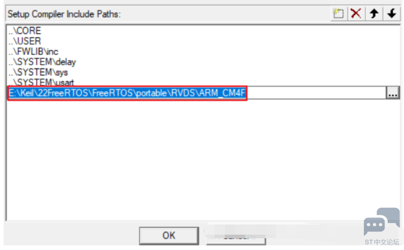

3.5 添加响应的头文件路径8 i9 f) K6 V  Y. b! L3 V
. G, i- _* O4 y# ~% o# N. J
{BKC5M]ZD5@P1DLI]MOK{AA.png : W8 t9 J# i0 a( R9 H! O
1 v  \; v( ?) k2 v) r! \2 [
3.6 找不到头文件的错误
  1. ..\FreeRTOS\croutine.c(27): error:  #5: cannot open source input file "FreeRTOS.h": No such file or directory
9 U' W- o# ^) E6 g. m
解决办法
# @1 \; d: i* L; F
9 \) J  V3 p1 l% ^) l* F# E* C3 pFreeRTOS.h头文件在FreeRTOS\include目录中。
. E  K8 X3 ~% A/ n. v* z; E7 y. A% ^: A+ ?/ C+ m3 G; r
5}S}(NU)4M4A6TT4R1GC~[X.png ' S1 C/ Z% D3 v

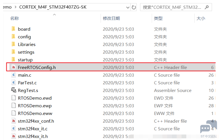

8 i! c* c; l# q8 n9 V  s* c+ B/ k再次编译发现又有头文件找不到FreeRTOSConfig.h文件( t- G8 L# u. {) Y+ ?
4 u# B2 y! j) @4 P# D) Z) l
  1. ..\FreeRTOS\include\FreeRTOS.h(57): error:  #5: cannot open source input file "FreeRTOSConfig.h": No such file or directory
- w+ F$ p6 x  B0 O: r8 F在项目文件中搜索该头文件发现找不到,这个时候我们可以找找FreeRTOS的官方移植工程汇总会不会有这个文件,打开FreeRTOS针对STM32F407的移植工程文件,文件夹是H:\02_stm32\其它资料\FreeRTOS\FreeRTOSv10.4.1\FreeRTOS\Demo\CORTEX_M4F_STM32F407ZG-SK。8 s' f' K5 I/ C6 X! X+ K
/ @1 g; ]: r' g  W6 d6 n1 u+ h+ ~% S$ i- a+ j
找到该文件之后,我们直接将它复制到FreeRTOS源码中的include文件夹下。FreeRTOSConfig.h文件是配置文件,一般的操作系统都有裁剪、配置功能,而这些裁剪及配置都是通过一个文件来完成的,基本都是通过宏定义来完成对系统的配置和裁剪的。* D9 K/ E8 N" N9 z; I/ Q8 k, v  O

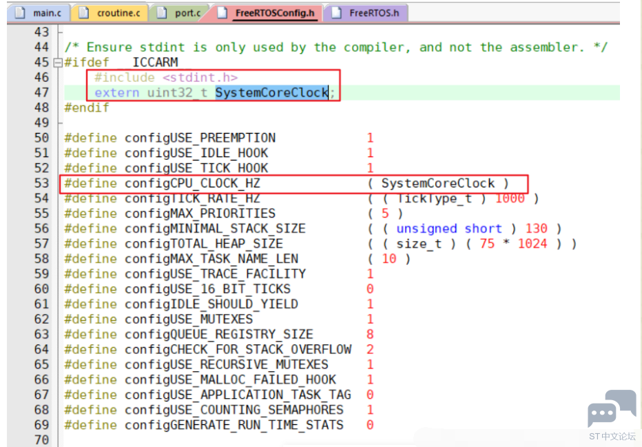

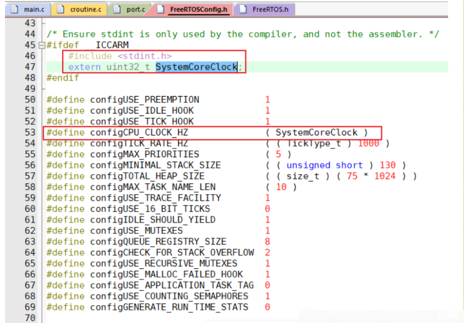

6 L( p# B( V* e$ h# }- ^3.7 SystemCoreClock没有定义的错误8 c4 i, c. m0 L8 h" g: Z) J4 Y" [
3 ^+ C$ ]4 t! s% Z* c
  1. ..\FreeRTOS\portable\RVDS\ARM_CM4F\port.c(732): error:  #20: identifier "SystemCoreClock" is undefined
* u* [; Q5 I8 j2 O' O0 RSystemCoreClock未定义,因为在FreeRTOSConfig.h中使用了SystemCoreClock来标记MCU的频率。
5 e5 f& w3 j3 S3 s! b  X
8 p. l! n/ |* y; F5 D4 T' d R}})9]N4BSC_24~}KZO]9NB.png ; f& z2 _9 e& e
! P8 C- J( L3 v7 y0 B( A0 s$ `% E这是一个条件编译,只有定义了__ICCARM__以后下边的代码才有效。, l  N1 [7 O1 t8 O& ]: W. Z% f
4 o$ C7 \1 O  A
  1. /* Ensure stdint is only used by the compiler, and not the assembler. */
    5 z# z1 y2 m# C4 i- n1 Q$ C, S  ~
  2. #ifdef __ICCARM__; o0 h$ ?, [/ o, `2 D' H
  3.         #include <stdint.h>
    : \- s6 C4 t6 `
  4.         extern uint32_t SystemCoreClock;
    : Y5 O+ E( _4 L8 G& c
  5. #endif
7 H5 ^0 b4 C. Z. [0 X% s2 m: ]修改这个条件编译,修改后的代码如下:
( E; K: K0 }1 n" G- E# I. ?9 K4 H" B8 [: X6 r( ?
    7 m* b9 C+ D8 r2 v9 T
  2. #if defined(__ICCARM__) || defined(__CC_ARM) || defined(__GNUC__)9 r+ y2 B4 X3 M/ X
    3 j, J4 j. v9 y- k/ c3 g+ E
    / |2 o; K/ [5 x, G  t; c) g$ q
  5. #endif
