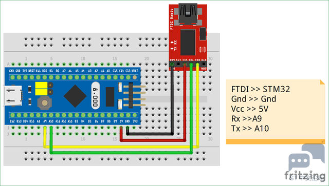

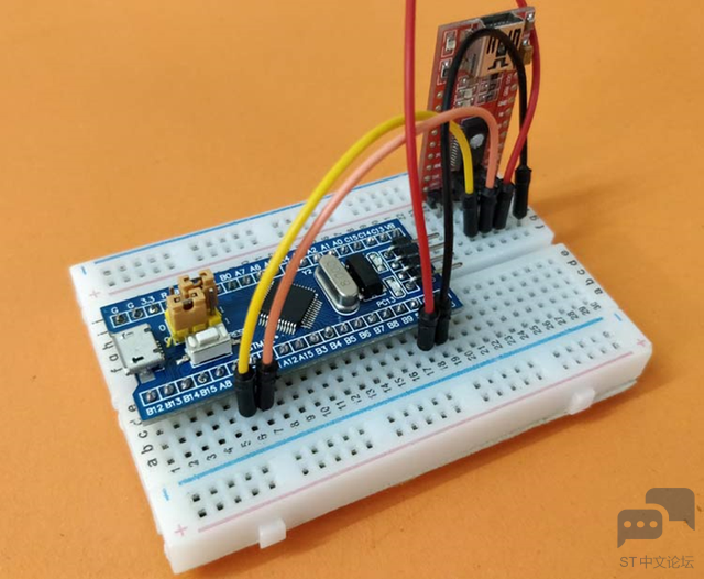

9 \; {" M" {+ X- B要直接通过 USB 端口对 STM32 进行烧录, 我们需要先将引导加载程序刷入 MCU。为此,我们需要使用FTDI 板(也可以使用CH340这类模块)。该板连接到 STM32 的 Rx 和 Tx 引脚,如下所示。
( {: r# C% L/ }5 [
' D% F& B+ ]& \: Y) D& T8 q 0c223ba1f2e5439775030d8616a5b982.png 2 g5 z# X' K; x& W. g
" `8 i. t: |" t3 w1 Q. S1 b4 [
FTDI板的Vcc管脚连接到板子供电的STM32 5V管脚。地连接到STM32的地。FTDI板的Rx和Tx引脚分别连接到STM32的A9和A10引脚。其中 A9 是 STM32 MCU 的 Tx 引脚,A10 是 Rx 引脚。2 q) W9 |; f0 z+ `6 B( n

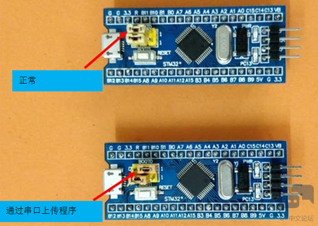

在上传引导加载程序时,确保板上的引导 0 跳线针设置为 1。上传(烧录)完成,该引脚更改回初始位置。

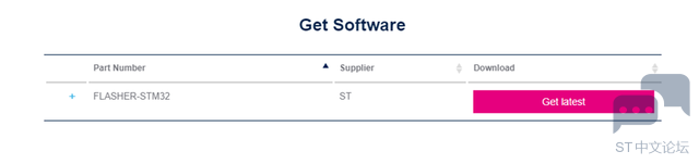

- ?' N/ h# b4 \" E进入ST网站,滚动到底部点击Get latest
# B( n8 w( ^5 Z9 t2 z. z6 U2 Y2 e8 t: E/ d& o0 e; K1 w# R
4 D1 U6 s$ g0 W* I" k: ^8 x* F# w4 R0 P: f7 @
) r3 M! @* T4 a# Z! M
第 3 步:下载前需要填写相关信息,主要是输入邮箱要正确,其他信息不重要,下载地址会发送到邮箱,从邮箱点击下载。

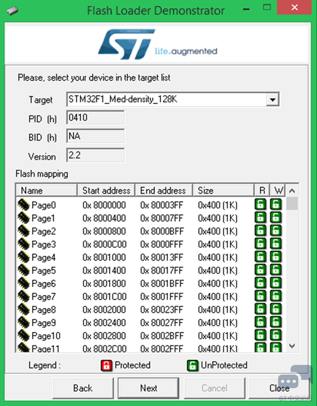

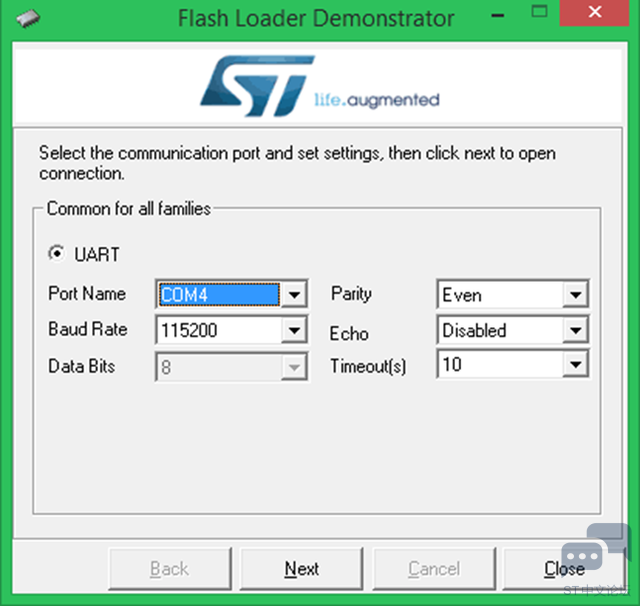

第 4 步:下载安装软件后,确保STM32 板Boot 0跳线置于1位置,并已通过 FTDI 板连接到计算机,然后启动软件。软件会自动检测 COM 端口,但还是建议查看硬件管理以确保您选择了正确的 COM 口号。
  _7 A7 T, q# T% c4 j
4 X9 I  Y4 R1 k- _3 Z) a0 D2 m 8cf5db15a10e02b399f7b0d19b6ffd58.png ! z' v) C; {) ^- {8 c" }; c+ C1 c
5 y2 i% Y1 w. c- e) y- B第 5 步: 点击Next按钮两次,软件会再次自动检测板子详细信息并显示如下图。我们使用的板子是 STM32F1,带有 128K 闪存。  u9 l. B& ^7 g4 L* u
# {. c) U; B4 {* m% T" s: M
& ^* ?! X) D  Z7 ]: C0 T1 A4 N

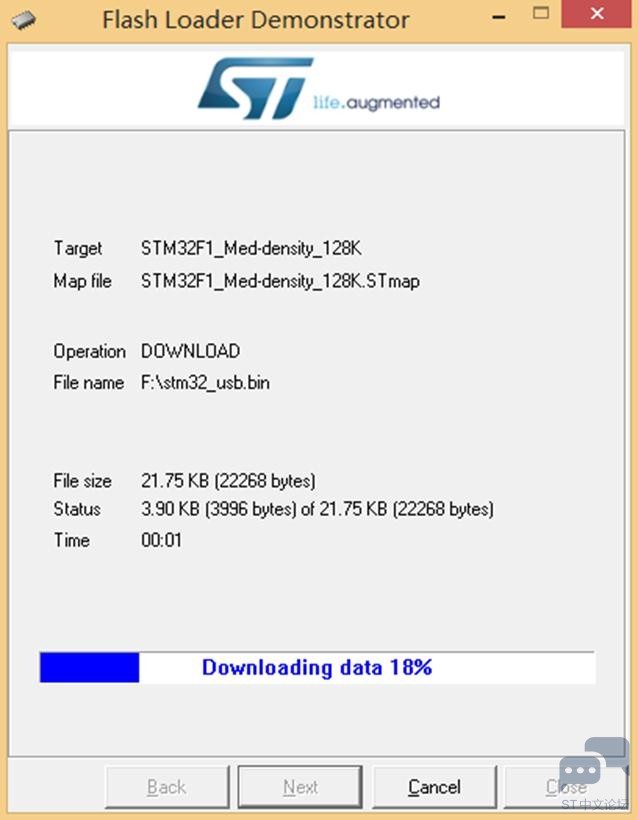

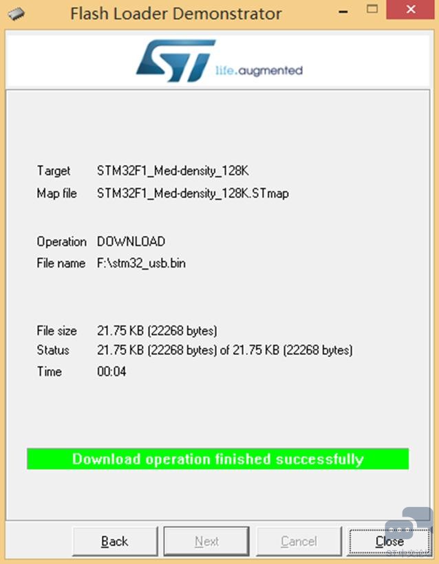

' q  c* Y" e& G; |# j  [+ w- `第 6 步: 在Next中,选择“Download to device”,浏览到我们在第 1 步中准备 BootLoader 文件的位置并选择它。点击Next。$ V# Z$ V2 I8 ^  ~$ q4 W  D( c
8 P7 x: C2 b$ W( G
第7步: 等待烧写完成。1 \7 [7 Q+ y* u5 \
3 n5 i4 v; h" M& z0 j+ O
0 N* N; k7 |0 O/ @) b( @" l9 _& D# U9 M
第 8 步: 烧写成功后,我们将看到以下屏幕。单击关闭并退出应用程序。接着我们准备 Arduino IDE 并安装驱动程序,然后才能使用USB烧录 STM32 板。5 i+ _9 {6 m! V4 x' v5 f( U

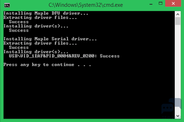

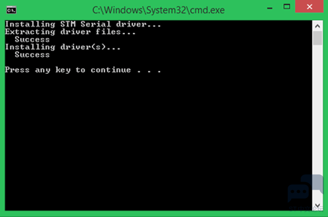

7 |$ m0 g1 E" N& jinstall_drivers.bat 和 install_STM_COM_drivers.bat。/ ^# p8 D9 }; {
/ X! {& |3 _0 b7 |8 W第 4 步: 单击两个 bat 文件并安装驱动程序。您将看到如下所示的 DOS 屏幕。3 t0 u6 S4 B; C9 z
( ]) G9 q: o) i9 H
61afbca918982b5d54a8c311bada51a1.png 8 Q( U; ]  T) K5 W! f: |
% A8 {: m# w: i3 s* j6 u; E3 R1 v
03b2016294cf188b417ed56fd13dbdd2.png + I  b* c& l% w7 Q

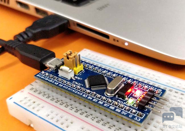

" `8 A" \% R0 N# z7 n+ ^从开发板上移除 FTDI 板及其他连接。只需使用STM32板上的micro-USB端口将其连接到计算机,如下图所示。确保 跳线 0 引脚定位回 0 。此后,我们不再需要切换跳线来烧录和运行程序。4 I7 a/ q& Y' h( r
& E% K% P4 N' E
5 l9 ?* j  f" x/ p2 G

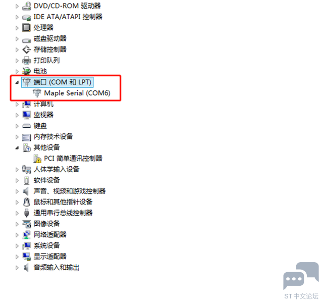

' Z4 g0 v9 q! N9 ]: u5 O把开发板用USB线连上计算机,现在计算机应该能够发现开发板了。如果您看到正在安装任何其他驱动程序,请稍等片刻。然后进入 “设备管理器” 并检查是否发现了您的 STM32 板,如下所示。我的连接到 COM6,名称为 Maple。

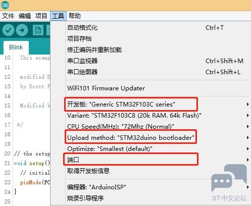

1 e' m6 s: {  R/ @( F打开Arduino IDE转到 “工具” 并向下滚动以找到通用 STM32F103C 系列,如下所示。然后确保变体为 64k Flash 类型,CPU 速度为 72MHz ,并将“Upload method”更改为 STM32duino Bootloader。还要根据“设备管理器”选择正确的 COM 端口。
; `, f2 |9 G  d2 O; X9 H6 j: a5 @: \
' g/ t$ P; y; j0 U8 w" k+ H/ H
2 p/ m1 B) S# E9 S! {- v完成所有更改后,检查 Arduino IDE 的右下角,您应该看到配置信息。我的 STM32 板连接到 COM6,但你的可能不同。

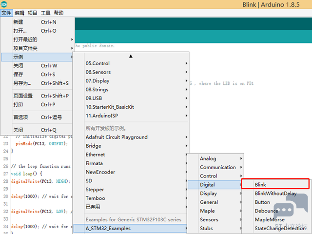

现在 Arduino IDE 已准备好对 STM32F103C8 开发板进行编程。让我们将示例闪烁程序从 Arduino IDE 上传到 STM32F103C8 板,测试是否正常。示例程序可以通过如下步骤找到
; Y9 b0 t. c) T. z0 R1 x, [
$ {9 R( L' V* w% J, {7 N( V1 F4 E f7c327acf0061d2d78f9eb686197ac80.png * X/ `/ B" W' Z$ A

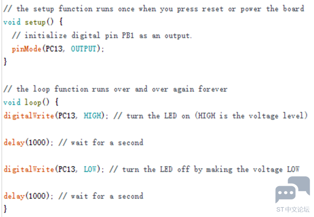

8 R$ V: y3 b0 e' ]: I- b+ W' k# Z/ k在打开的示例程序中, 我们必须做一点小改动。默认情况下,该示例是为 PB1 编写程序,但在我们的板载 LED 连接到 PC13 ,因此将所有 PB1 替换为 PC13 。修改后的 完整示例程序 如下。
$ b( L6 @0 l& r" \3 g( E* n" M
* P5 T/ M4 n( i5 S# p 94f65e6d61adf8f6b8da77c823d553c7.png ) Z) T/ _/ n2 u5 v

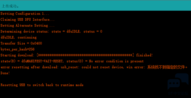

5 n& q; k( j1 h9 L  t按下 Arduino IDE 上的“上传”按钮,您的程序应该被编译和上传。如果一切顺利,那么你应该在 Arduino IDE 控制台上看到以下内容。: D! m7 ^1 e# U# O+ P1 r' U
6 w4 S1 h* d0 `/ a8 Q5 q 6005b39328ff9c53b441608fd2bb70d4.png
  o3 Z! v2 B, t+ g" N; Z
; U4 {0 k8 U# \接下来,您应该会看到蓝色 LED 以 1 秒的间隔闪烁,您还可以修改延时时间以增加或减少延迟,检验是否上传(烧录)成功。现在您可以像使用任何其他 Arduino 板一样开始使用 STM32F103C8开发板了,即不再需要更改跳线的位置或使用外部硬件来上传(烧录)和测试程序。
