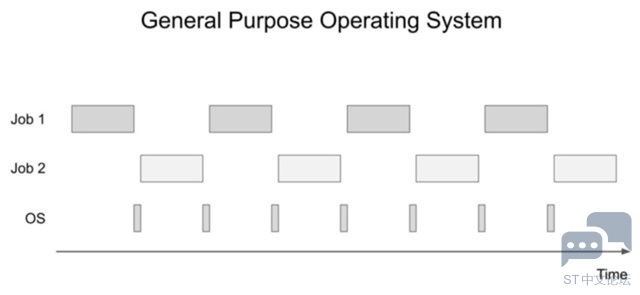

5 r* P6 m# t1 `, S/ R9 x5 f 概述:适用于 STM32F103C8 的 FreeRTOS2 h, s a- _9 v ' j8 Z! I0 w" E$ r5 X8 N2 F STM32F103C 是一款ARM Cortex M3 处理器。我们可以在 Arduino IDE 中使用适用于 STM32F103C8 的 FreeRTOS。我们也可以使用 Keil,但这个过程相对冗长:我们需要将下载的文件下载并粘贴到 Keil 路径中,这里我们使用 Arduino IDE 的方式。& ~* S4 m4 U- x2 f2 k3 c) T 要了解 FreeRTOS 文档和方法定义,您可以查看FreeRTOS STM32F103C8。. o: L/ g3 o" H) t& b! x M6 A f! p. s4 x. U/ U: t 什么是 FreeRTOS?/ E* v5 e8 ^" y, l 1 v/ x# a* T% d; i, l% a FreeRTOS 可能是一种免费的开源实时操作系统 (RTOS),可在包括 STM32 在内的许多流行微控制器上运行。 a i* o4 ]% H! L/ y- D5 ]4 ~ 操作系统可以是在计算系统期间管理其他软件和硬件资源的软件。通用操作系统通常在设计时关注用户体验。8 N: e1 y; q& b* z0 G8 B( } 例如,假设我们正在为手机操作系统开发一个应用程序。用户可能想要流式传输电影,因此我们可以将流式传输体验分为两个工作:工作1 从 Web 下载视频;工作2将每个视频块显示给用户。这些工作可能是等效工作的一部分程序,也就是同时进行的。在这种情况下,它们可以实现为并发运行的线程。3 }& k; Y8 P& ?" Q1 Z 如果我们的处理器只有 1 个核心,我们的流应用程序可能需要在作业 1 和作业 2 之间快速跳转,以同时向用户提供下载和查看。1 o+ P& _1 m2 w 1 ?" ^8 ~4 b9 D6 V

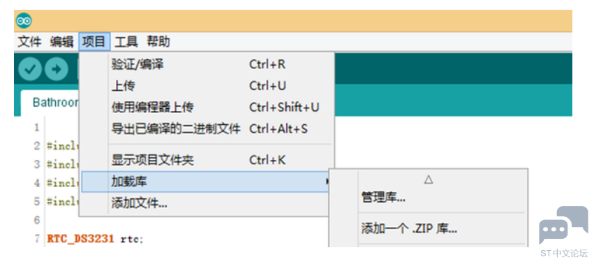

' D, K# `! h' L2 q C; j' } 了解 Arduino IDE 中的 STM32F103C8 如何捆绑 FreeRTOS 非常重要。虽然 FreeRTOS 是一个允许切换任务、调度等的底层软件框架,但我们不会直接调用 FreeRTOS。ARM 已经创建了 CMSIS-RTOS 库,它允许我们形成对底层 RTOS 的调用,从而提高了各种 ARM 处理器之间代码的可移植性。$ e" \% m, i H6 C 如何在 Arduino IDE 下载安装 STM32F103C8 可使用的FreeRTOS? 0 k) Z% t" T/ B5 e8 T ? 第1步: : \% f6 P& x) y1 ?% @0 o5 A 在 Arduino IDE 中,首先转到 文件-> 首选项。复制下面的链接并按照下图粘贴到附加板管理器中。 v5 O3 w& U8 b& p" K
第2步:+ o9 ~/ Y. Q6 u+ D) O% H, r . [$ a- M4 C6 h- }( c2 f 现在我们需要下载 FreeRTOS 库文件。如需下载,请转到项目->加载库,然后单击管理库。1 a: }; K$ E& `6 K4 G , N7 G' P4 T& Y' O

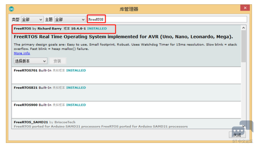

5 K% l2 X4 Z* N. {! C1 e* A2 p: o 第 3 步:5 i, \' Z5 x; W n& m% {5 T 现在,在搜索栏中输入 FreeRTOS,它会显示一些库文件,向下滚动并找到Richard Barry 的 STM32duino FreeRTOS。然后选择该库并单击安装。安装需要一些时间。安装后显示为INSTALLED。1 Q$ q/ m8 N9 [: w% f+ n

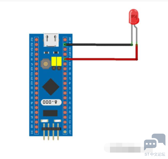

第4步:4 j' G0 n: L8 @2 X# ~* r 6 Q, g6 ?4 G5 [. ?9 A 现在我们可以在 Arduino 使用 STM32F103C8 的 freeRTOS 库了。我们为板载 LED 和另一个单独的 LED 编写一个简单的闪烁程序。 & D6 r+ d1 n, \) a9 R& {; m 准备配件$ n3 A" l/ O' D3 R0 K6 b. ` 本教程需要以下硬件。 + `+ n' O( d8 ^4 Z; g" a4 y1 H 1. STM32F103C板 W: y# _: S" N, _% K 2. FTDI ! `5 N0 y% `1 g0 b- m8 ^- y 3. LED 4. 跳线 - M5 |$ Q* P% H4 `. O 5. 面包板1 M8 u5 C+ ]7 g3 G2 N/ C ' p! K# D2 ^2 x1 D8 [6 L" O# d 在这里,我将一个LED 连接到 PB11。 ) s- R' b- w0 L* L, M. i( }
