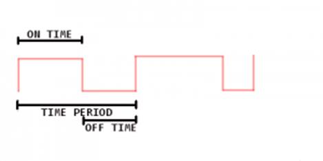

在之前的文章中,我们已经了解了使用 STM32 进行 ADC 转换。现在,我们将了解STM32 中的 PWM(脉冲宽度调制)以及如何使用 PWM 技术控制 LED 的亮度或直流风扇的速度。8 E. i+ S* p) t; Y z3 E# F # M; L8 d; U5 P3 W! L/ O- H 我们知道有两种类型的电路信号:模拟和数字。模拟信号有3V、3.1V、2V...等电压信号,而数字信号只有1 和 0。6 _# v/ d5 F8 v# g# V" b+ Q - X- q9 ]2 O3 O: k+ N! a 传感器输出的是模拟信号,这些模拟信号使用 ADC 转换为数字信号,因为微控制器只理解数字信号。处理完这些 ADC 值后,需要再次将输出转换为模拟形式以驱动模拟设备。为此,我们使用某些方法,如 PWM、数模 (DAC) 转换器等。 什么是 PWM(脉冲宽度调制)?(前面的文章也有相关介绍) PWM可以让数字值控制模拟设备,例如控制电机的速度,LED的亮度等。我们知道电机和LED工作在模拟信号上。但是PWM不提供纯模拟输出,PWM看起来像是由短脉冲产生的模拟信号。" \: z/ _7 z+ k3 f PWM 的占空比. G B# J6 I4 h) ~- K" Y PWM 信号保持高电平(ON Time)的时间百分比称为占空比。如果信号始终打开,则占空比为 100%,如果始终关闭,则占空比为 0%。 C0 H- j5 X+ }. m0 l 占空比 = ON Time /(ON Time + OFF Time)# P9 @: p y& l

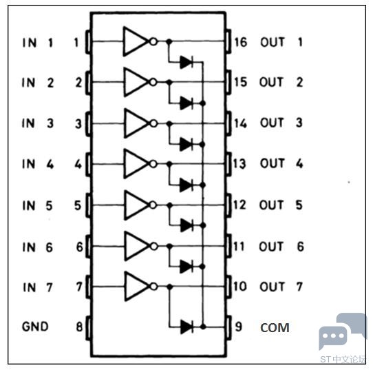

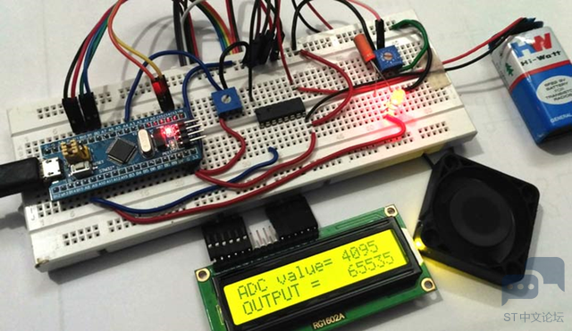

STM32中的PWM3 |- l E1 S" x! A STM32F103C8 有 15 个 PWM 引脚和 10 个 ADC 引脚。它具有 16 位 PWM 分辨率(2^16)。 ; {5 [6 z( f J: ^. T* x 所以 65535 的值为100% 占空比,平均电压=总电压; : W2 S8 W9 X3 L1 g 同样,32767 的值为50% 占空比,平均电压=50%总电压;- I: y4 E6 `9 ]1 l- `4 w , T8 p. W; R i+ [( h* e0 V. h 13107 的值为20% 占空比,平均电压=20%总电压。 $ g) a; U/ n" u: t/ T* j4 {0 ? 这里我们使用电位器和 STM32 通过 PWM 技术来改变 LED 的亮度和直流风扇的速度。1602 LCD用于显示 ADC 值 (0-4095) 和输出的PWM 值 (0-65535) 。 直流风扇:这里使用的直流风扇是PC 的 BLDC 风扇。它需要额外提供电源,所以我们使用 9V 直流电池。- ^8 m8 ~5 z) H h ?2 @ @ ULN2003电机驱动IC:用于单向驱动电机。下面是ULN2003的图片图: * n0 i0 `3 j/ I' l6 M

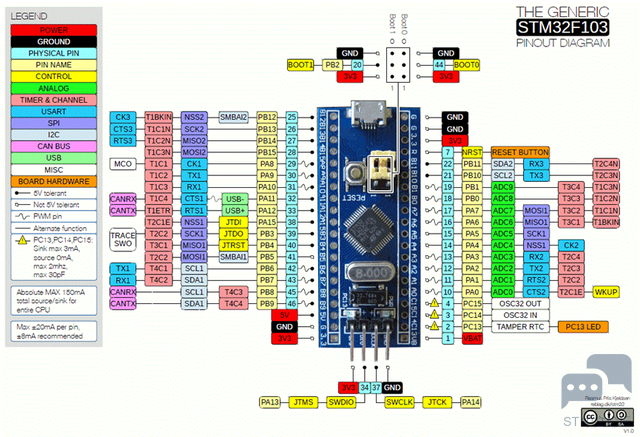

引脚(IN1 到 IN7)是输入引脚,(OUT 1 到 OUT 7)是相应的输出引脚。COM 是负载的正极电压。9 [+ s7 V1 r* u 电位器:使用两个电位器,一个用于分压器,用于模拟输入到 ADC,另一个用于控制 LED 的亮度。 STM32的管脚细节$ Y: G5 |) m, ~$ _4 j- E' [ ; Y. Y5 y( ^2 {4 t2 _% b! S6 H
* D5 J) M9 V9 C8 p 我们可以看到 PWM 引脚以波浪线(~) 表示,有 15 个这样的引脚;有 10 个 ADC 引脚用于模拟输入,ADC 引脚以绿色标出。 s( X7 O9 n4 t) G5 F 电路图和连接) R9 s) ], C }* q* t $ N }4 |/ O# u a5 e

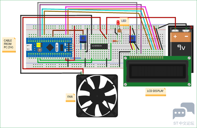

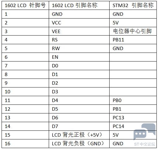

: ]. ]$ ~+ i$ ^ * I3 I y m) `' P; C6 _* C, ~' @ STM32 与各种组件的连接说明如下: a R! g" u, V$ `: q7 b# k D > STM32的模拟(ADC)输入1 d e4 B3 a" \; N/ Q3 `; D' ?0 P0 w # `; O" c) ^, M( P9 N+ K 靠近ST32开发板的电位器的中心引脚连接到STM32 的ADC引脚(PA4),该电位器用来调节输入ADC的电压。 J1 v8 H2 R" `: G8 j" Y3 B( ]" H >STM32连接LED ( s. c# ~% g( o- h/ g STM32 PWM 输出引脚(PA9)通过串联电阻连接到 LED 的正极引脚,LED并联一个电容。) A7 S5 [! h6 ~ Q( I% f H) I1 E# R >STM32 连接ULN2003 和 ULN2003连接风扇, }( D3 N3 Z' C, e4 w+ @$ z# | STM32 PWM 输出引脚(PA8)连接到 ULN2003 IC 的输入引脚(IN1),ULN2003 的相应输出引脚(OUT1)连接到 直流风扇的负极线。 直流风扇的正极引脚连接到 ULN2003 IC 的 COM 引脚,外部电池(9V DC)也连接到 ULN2003 IC 的相同 COM 引脚。ULN2003 的GND、 STM32的GND、电池负极连接到电路相同的 GND。 >STM32 连接LCD (1602)! o/ ?& i- k2 _5 A & V+ c/ ?" P" {" F1 V
7 W3 @8 d- |. N3 `! Z1 T >整体电路 9 W1 U% w# Z6 }
