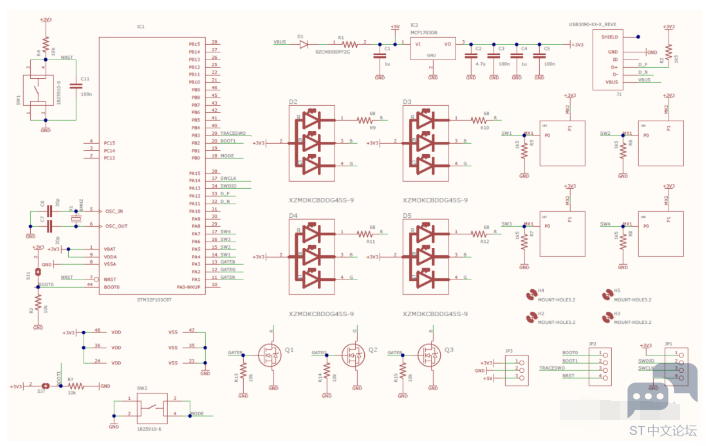

键盘使用STM32F103C8T6作为控制器。由于USB端口上的电源引脚为5V供电,但是该款单片机需要使用3.3V电源供电,因此需要将5V转为3.3V,项目中使用MCP1703T来实现该功能。使用Cherry MX风格的机械开关来作为键盘的按键。另外,还可以通过按键来控制LED的模式、颜色、亮度。

系统原理图

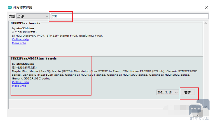

  P, E/ q7 o7 x% [! B2 c. a/ c0 U安装STM32Duino
打开arduino ide,打开首选项
) U1 a0 d5 m/ F% o
: J. ?- U/ o3 i) _
添加完成之后,打开开发板管理器,搜索STM,安装STM32F1xx/GD32F1xx
8 J( O& P6 l8 f; l' r2 o5 v
1 A) G5 C( ]1 e  ^1 E& @

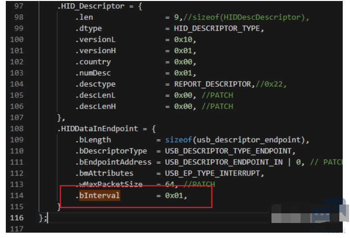

STM32Duino内的USB库已经提供的USB HID功能,但其轮询间隔为10ms,因此我们还要对其进行修改。
  • 进入目录C:\Users{username}\AppData\Local\Arduino15\packages\stm32duino\hardware\STM32F1{版本名称}\libraries\USBComposite下,打开usb_hid.c文件
  • 搜索bInterval,将该值修改为0x01。轮询间隔修改为1ms
