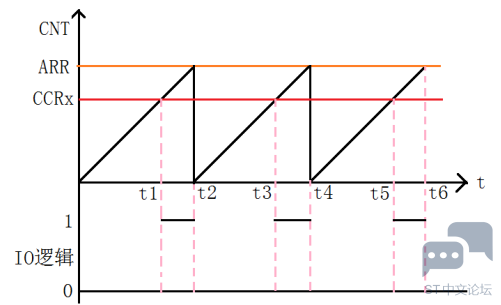

原理讲解:
    下图为向上计数模式:
) u2 s, M6 o. u" p
) X4 w5 Q7 m  {
  • 在PWM输出模式下,除了CNT(计数器当前值)、ARR(自动重装载值)之外,还多了一个值CCRx(捕获/比较寄存器值)。
  • 当CNT小于CCRx时,TIMx_CHx通道输出低电平;
  • 当CNT等于或大于CCRx时,TIMx_CHx通道输出高电平。
    . r' S$ T& {+ t& }4 i
    PWM的一个周期:
  •     定时器从0开始向上计数
  •     当0-t1段,定时器计数器TIMx_CNT值小于CCRx值,输出低电平
  •     t1-t2段,定时器计数器TIMx_CNT值大于CCRx值,输出高电平
  •     当TIMx_CNT值达到ARR时,定时器溢出,重新向上计数...循环此过程
  •     至此一个PWM周期完成
    ; l8 ^: S/ E$ B4 |& c" t( Z6 f
    总结:每个定时器有四个通道,每一个通道都有一个捕获比较寄存器, 将寄存器值和计数器值比较,通过比较结果输出高低电平,便可以实现脉冲宽度调制模式(PWM信号)。TIMx_ARR寄存器确定PWM频率,TIMx_CCRx寄存器确定占空比。
    若配置脉冲计数器TIMx_CNT为向上计数,而重载寄存器TIMx_ARR配置为N,即TIMx_CNT的当前计数值数值X在TIMxCLK时钟源的驱动下不断累加,当TIMx_CNT的数值X大于N时,会重置TIMx_CNT数值为0重新计数。
    而在TIMxCNT计数的同时,TIMxCNT的计数值X会与比较寄存器TIMx_CCR预先存储了的数值A进行比较,当脉冲计数器TIMx_CNT的数值X小于比较寄存器TIMx_CCR的值A时,输出高电平(或低电平),相反地,当脉冲计数器的数值X大于或等于比较寄存器的值A时,输出低电平(或高电平)。
9 c; o8 L. O4 ^1 Q9 I0 I    如此循环,得到的输出脉冲周期就为重载寄存器TIMx_ARR存储的数值(N+1)乘以触发脉冲的时钟周期,其脉冲宽度则为比较寄存器TIMx_CCR的值A乘以触发脉冲的时钟周期,即输出PWM的占空比为A/(N+1)。

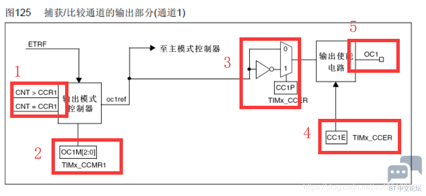

    设置寄存器TIMx_CCMR1的OC1M[2:0]位来确定PWM的输出模式:
  • PWM模式1:在向上计数时,一旦TIMx_CNT<TIMx_CCR1时通道1为有效电平,否则为无效电平;在向下计数时,一旦TIMx_CNT>TIMx_CCR1时通道1为无效电平(OC1REF=0),否则为有效电平(OC1REF=1)。
  • PWM模式2:在向上计数时,一旦TIMx_CNT<TIMx_CCR1时通道1为无效电平,否则为有效电平;在向下计数时,一旦TIMx_CNT>TIMx_CCR1时通道1为有效电平,否则为无效电平。
    8 p- S/ y# R5 S7 ~, x3 Q+ n
    在两种模式下TIMx_CNT(计数器当前值)与TIMx_CCR1(捕获/比较值)   只是决定是有效电平还是无效电平。有效电平可以是高电平也可以是低电平,这需要结合CCER寄存器的CC1P位的值来确定。
6 ?1 x4 F5 S; ^, D
PWM的工作过程
2 a) f, G" }: X9 _* \) B
1、CCR1寄存器:捕获/比较值寄存器:设置比较值。
    计数器值TIMx_CNT与通道1捕获比较寄存器CCR1进行比较,通过比较结果输出有效电平和无效电平。
  • OC1REF=0 无效电平
  • OC1REF=1 无效电平
    6 V* M4 B/ N5 T5 ^2 i) G# d2 c4 E5 X
2、TIMx_CCMR1寄存器:OC1M[2:0]位:用于设置PWM模式。
  • 110WM模式1
  • 111WM模式2
    ; o, n, z: {7 m4 U' I& L! t: x" s
3、CCER寄存器:CC1P位:输入/捕获1输出极性。
  • 0:高电平为有效电平
  • 1:低电平为有效电平
    7 q; Y) v7 u1 X% r# j4 H$ r
4、CCER寄存器:CC1E位:输入/捕获1输出使能。
  • 0:关闭使能
  • 1:打开使能
    % ^  J; E- ~/ L  W
5、输出电平信号。

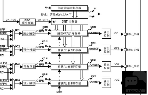

    TIM定时器的四路通道TIMx_CHx输出PWM
" e  S, r/ t0 G
摘自:《STM32中文参考手册》254页  通用定时器框图

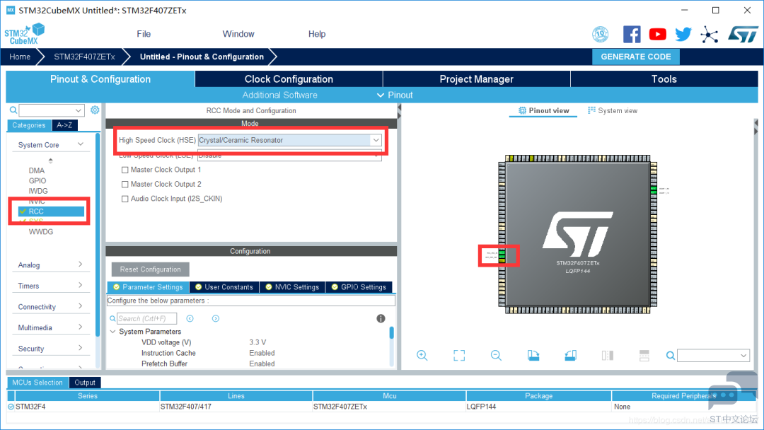

1.设置RCC
    设置高速外部时钟HSE 选择外部时钟源
5 [$ F+ P5 J$ m7 t: Z) ]5 |

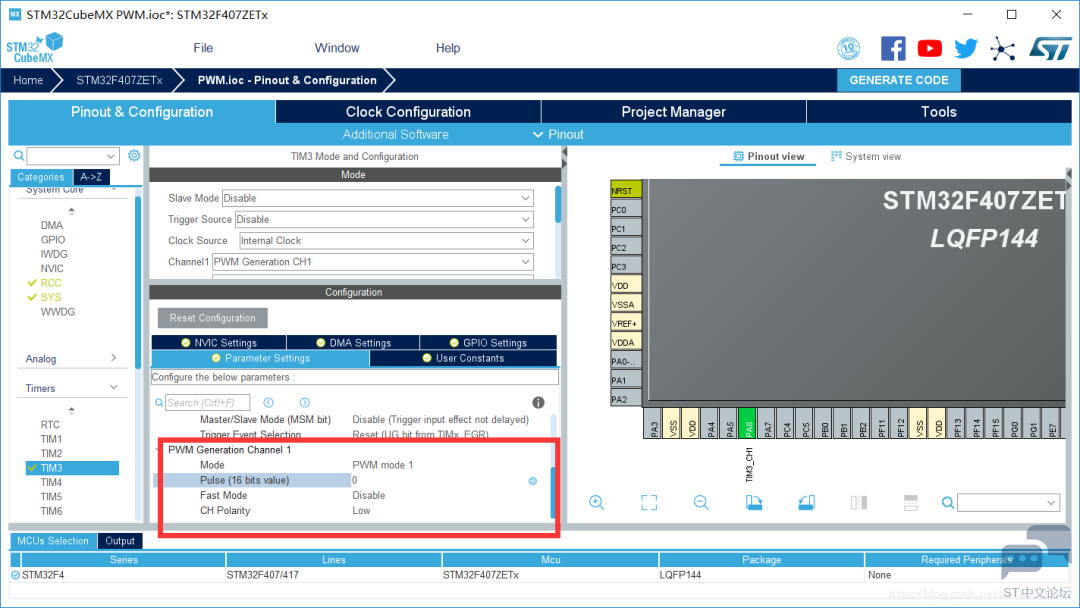

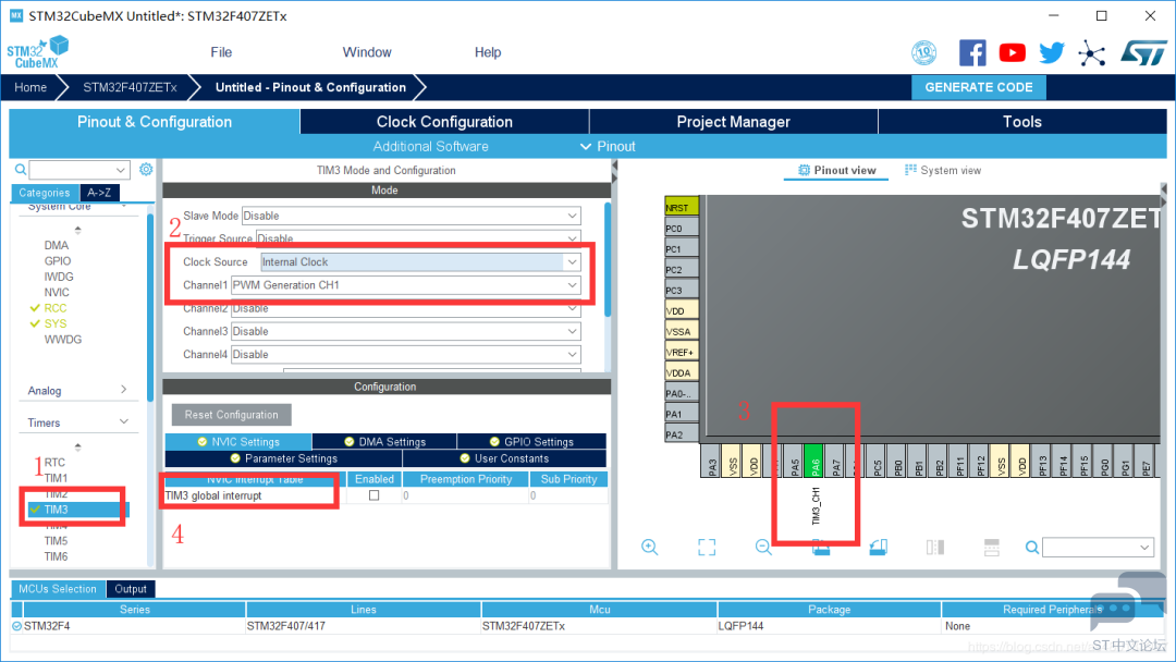

2.设置定时器
6 K1 V3 U. M9 U# K/ }3 I' r
3 l6 f5 n! z  }
+ ]! f8 T' [3 g+ ?' _# Y0 E9 S  W- B% O! r% n2 S& @) V. P
  • 1.选择TIM3
  • 2.设置定时器时钟源为内部时钟源
  • 设置定时器CH1为PWM模式
  • 3.对应管脚自动设置为复用模式
  • 4.可自行选择是否开启定时器中断
    + W$ C  [# W+ g/ O9 X7 a1 e+ s- C
    Channel1~4  就是设置定时器通道的功能:
  • 如输入捕获
  • 输出比较
  • PWM输出
  • 单脉冲模式
    9 f0 g, r5 p- X8 _+ v
- q2 i8 r! b- Y! Y2 k* L

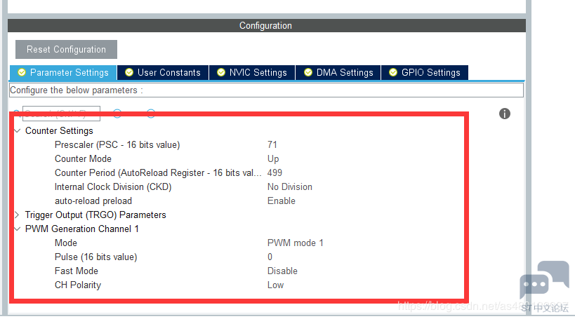

  • Mode   选择PWM模式1
  • Pulse(占空比值)  先给0
  • Fast Mode   PWM脉冲快速模式    :  和我们配置无关,不使能
  • PWM 极性:   设置为低电平        PS:  由于LED是低电平点亮,所以我们把极性设置为low
    1 l, O* @/ T& G# q8 t
# w7 m) M: U- B' \0 n
/ k3 J/ Q! J) M' O9 D5 j4 y
    在 Parameter Settings 页配置预分频系数为 71,计数周期(自动加载值)为 499,定时器溢出频率,即PWM的周期,就是 72MHz/(71+1)/(499+1) = 2kHz。
PWM频率:
  1. Fpwm =Tclk / ((arr+1)*(psc+1))(单位:Hz)
    , P' B+ O" }: I: W/ S0 H; H4 @
  2. arr 是计数器值
    ( T' q' c7 e% u4 J
  3. psc 是预分频值
# K2 ]% d/ T0 ^2 @, j: J- T
占空比:
  1. duty circle = TIM3->CCR1 / arr  //(单位:%)
    3 z: N( h. d, I, X5 T% H
  2. TIM3->CCR1   //用户设定值
( p; ]) Z7 S8 k4 ^5 i: k
比如:
定时器频率Tclk = 72Mhz,arr=499,psc=71,那么PWM频率就是720000/500/72=  2000Hz,即2KHz。
如果arr=499,TIM3->CCR1=250,则pwm的占空比为50%。改CCR1可以修改占空比,修改arr可以修改频率。

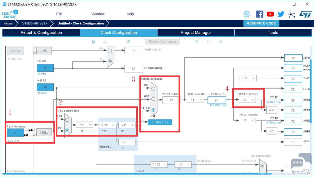

3.时钟源设置
4 l  ~0 ~$ x: U8 U
. w, q) x* [9 Y- w( E
32的时钟树框图  如果不懂的话请看《【STM32】系统时钟RCC详解(超详细,超全面)》
0 |* M4 s$ L  E* F3 Z* v: ?
  • 1选择外部时钟HSE 8MHz
  • 2PLL锁相环倍频72倍
  • 3系统时钟来源选择为PLL
  • 4设置APB1分频器为 /2
    6 e' O4 p" ~6 w1 h' Y

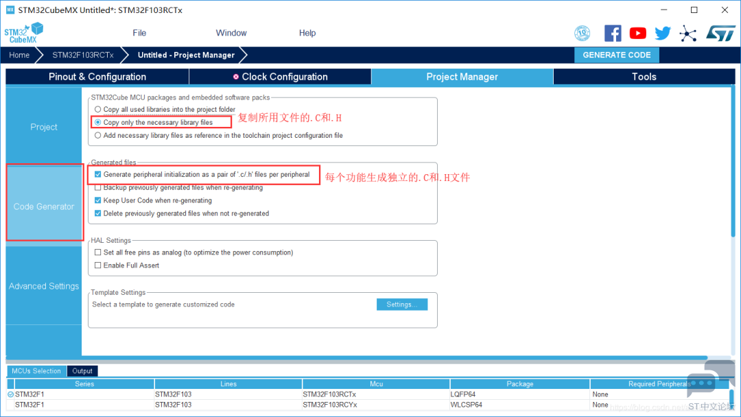

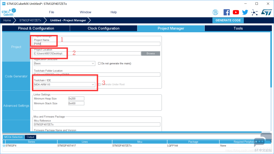

4.项目文件设置
6 \8 v: @3 ]# P8 u2 O/ b) ?8 ^
0 L% v3 Y& \1 ]3 S( q
  • 1 设置项目名称
  • 2 设置存储路径
  • 3 选择所用IDE
    9 J( W) g# m* S( i9 I, p
5 X6 @& N9 c7 f+ @1 f% A; O: m2 f
5.创建工程文件
    点击GENERATE CODE  创建工程。

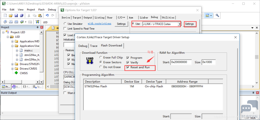

    新建的工程所有配置都是默认的  我们需要自行选择下载模式,勾选上下载后复位运行。

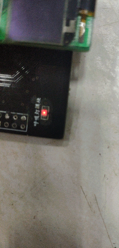

    实验现象如下:* L6 z$ ~5 B, X* m* m
; x1 r4 w$ W8 S7 J7 w! Q
