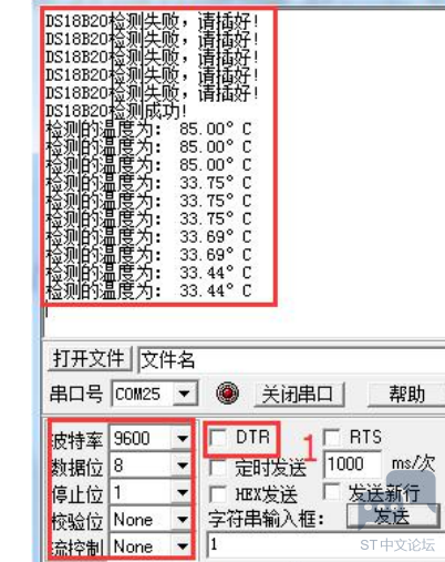

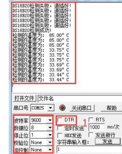

主函数实现的功能很简单,首先调用之前编写好的硬件初始化函数,包括SysTick 系统时钟,中断分组,LED 初始化等。然后调用我们前面编写的DS18B20_Init 函数用来检测 DS18B20 温度传感器是否成功,若初始化成功,打印输出“DS18B20 检测成功!”提示信息,否则一直循环打印输出“DS18B20检测失败,请插好!”,初始化成功后进入 while 循环,间隔 500ms 读取一次温度,并将温度打印输出,并且D1指示灯间隔 200ms 闪烁,提示系统正常运行。 ) ]! O9 {9 U) J6 [# ^3 L2 \
实验现象 将工程程序编译后下载到开发板内, 如果未将 DS18B20 插入开发板上温度传感器接口,串口将一直打印输出“DS18B20 检测失败,请插好!”提示信息,如果插好DS18B20 后,将打印输出“DS18B20 检测成功!”信息,并且每间隔 500ms打印输出一次读取的温度数据,同时可以看到 D1 指示灯不断闪烁,表示程序正常运行。如果想在串口调试助手上看到输出信息, 可以打开 串口调试助手,首先勾选下标号1 DTR 框,然后再取消勾选。 这是因为此串口助手启动时会把系统复位住,通过 DTR 状态切换下即可。然后设置好波特率等参数后,串口助手上即会收到串口发送过来的信息。(串口助手上先勾选下标号 1 DTR 框,然后再取消勾选)如下图所示:
1 k/ @, \3 T! j w 2 K3 Q0 [% ^/ p
