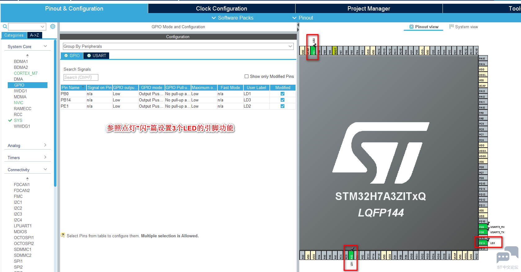

接上篇 【NUCLEO-H7A3ZI-Q体验】不懂理论会用系列--串口USART之“打印”篇 继续来学习串口的中断控制;使用串口的中断控制功能配合串口调试助手,输入字符,控制板卡上的3个LED亮灭;' V% R& W3 H/ s* _& ? 在cubeMX中打开上篇的工程"USART3_Printf",并参照 【NUCLEO-H7A3ZI-Q体验】不懂理论会用系列--点灯之“闪”篇 内容设置3个LED的GIPO的参数;0 S9 v5 d- ?! e, v) _/ L

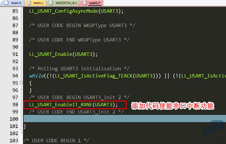

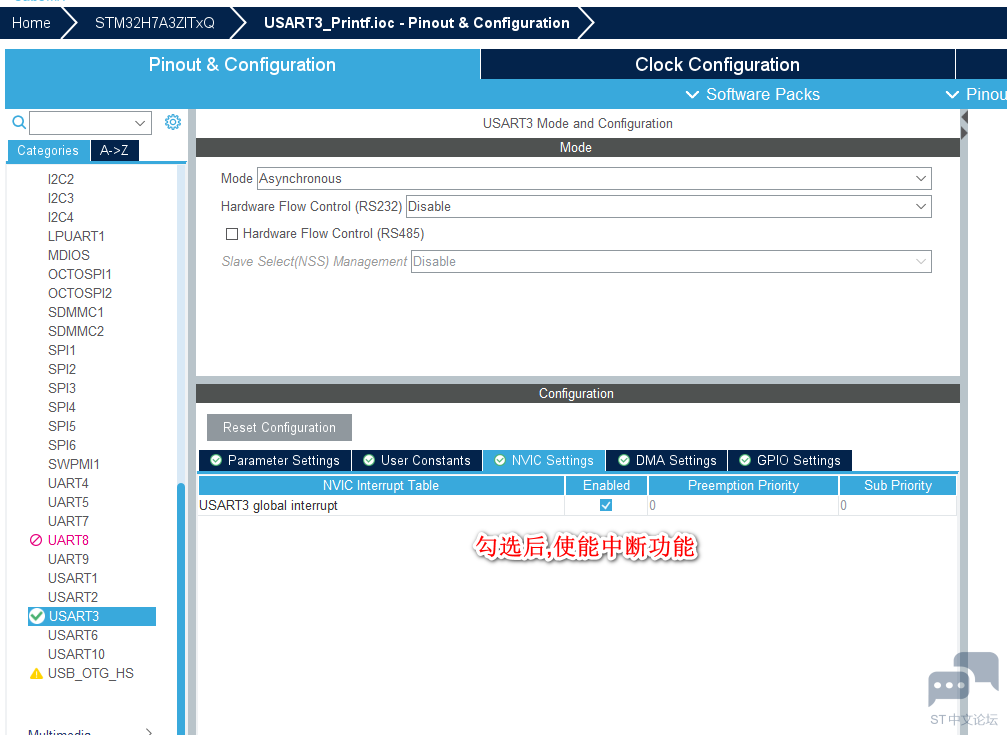

再设置串口的中断功能;

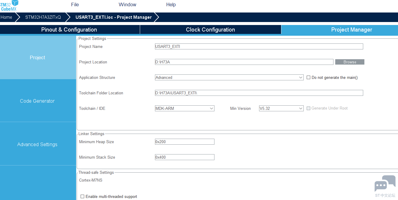

8 @* p) ]+ e5 X( s0 i" v1 A 设置好后,保存工程为"USART3_EXTI",并打开工程;

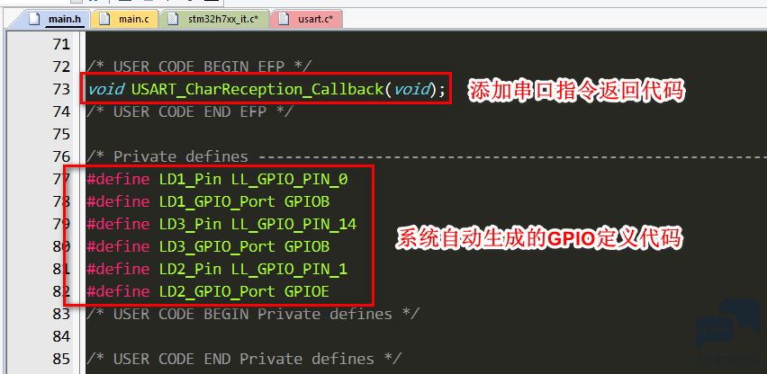

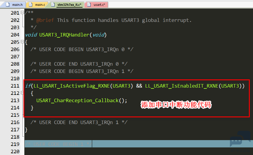

在MDK中打开工程后,分别打开:main.h\main.c\usart.c\stm32h7xx_it.c四个文件中添加此次所需的代码,如下图中所示:+ y: l4 D; S* ?$ y; f* Q3 _7 @
usart.c
stm32h7xx_it.c9 r% T8 a+ \+ H% \9 f6 \ 0 I5 ]$ C. E7 p. E' B

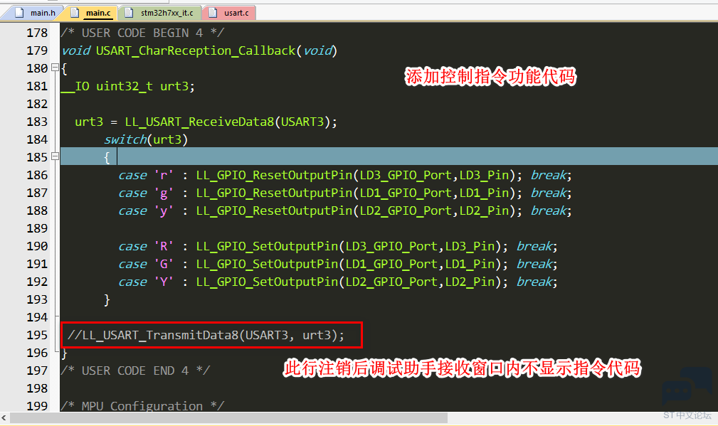

main.h3 K) ~0 G, \& E) O. e* ^0 O) k$ N 7 D9 K/ o0 f# _* b- G

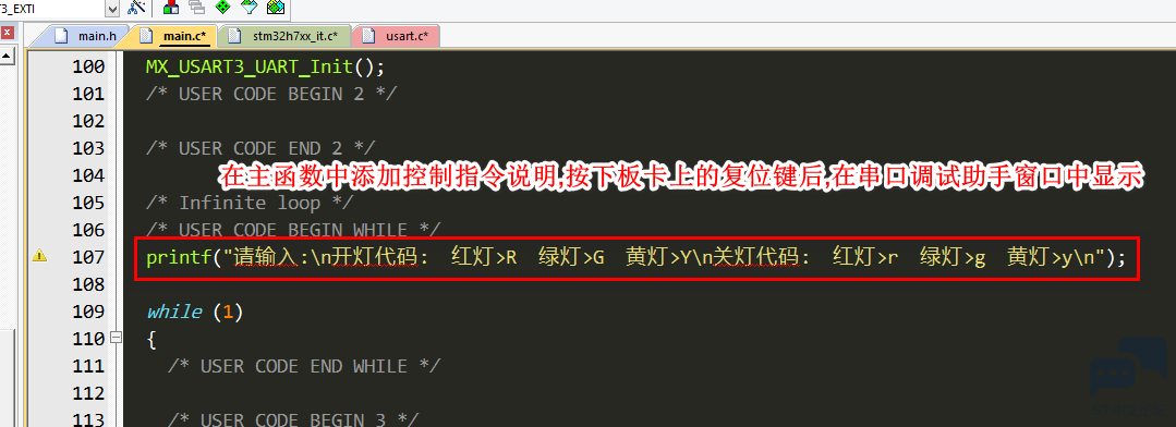

main.c+ j( }( M ?# I- L4 I" u; W 以上文件修改后,编译下载到板卡中,并打开串口调试助手;4 d/ E" _# D7 \ 按下板卡上的"RESET"键,会看到串口调试助手接收窗口会显示控制代码的说明: 请输入: 开灯代码: 红灯>R 绿灯>G 黄灯>Y 关灯代码: 红灯>r 绿灯>g 黄灯>y6 R; H# t' ?& j, N$ ~0 P9 s 此时在发送数据窗口,分别或同时输入相同功能的代码,即可以控制板卡上的3个LED灯的亮灭,效果如下: 5 ?( S2 X3 E9 t9 H
