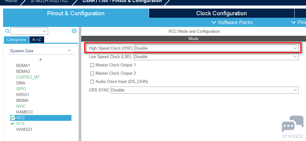

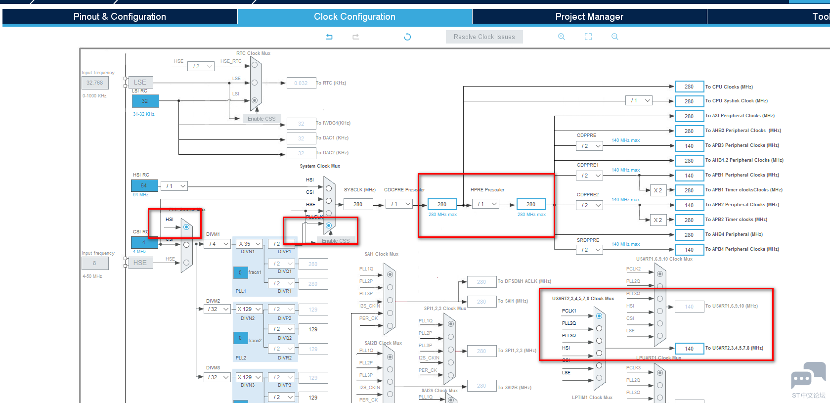

接上篇 【NUCLEO-H7A3ZI-Q体验】不懂理论会用系列--串口USART之“收发”篇 继续学习串口USART的打印功能(此处有坑小心 );% S) C9 ~. X1 Q% ^$ p6 y, _因为上篇选用了由板载ST-Link V3提供的外部旁路时钟源,在生成RCC的LL时钟代码,驱动USART的打印功能时,我......踩坑了....... !!!!丢数据.....& j r z- Z. w0 o ?' A 只能换成HAL代码生成RCC时钟源代码(至于LL库的RCC代码,后面有时间再慢慢研究)1 r) e, e( ^- {- d5 V1 i- `1 J5 ^ 打开上篇的"USART3"工程,在cubeMX中修改RCC时钟源为内部HSI,操作如下: 3 U& A4 E @7 ^3 u

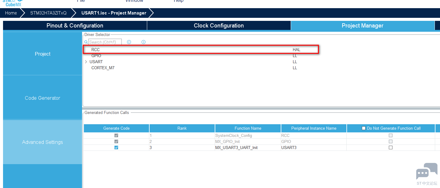

以上设置好后,点击" roject Manager"-->"Advanced Settings"修改RCC为HAL驱动;4 O/ c! a7 a h3 B/ T; D3 D! c) g4 y; I

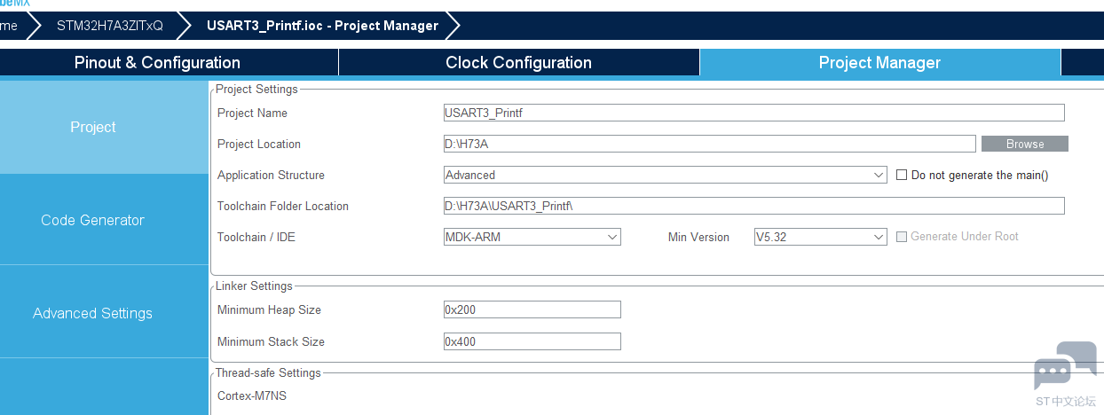

4 c' @$ n! ?7 x" _% L 另存工程为"USART3_Printf",并打开工程;* o1 M. n* I/ E5 @! |, e' p& b

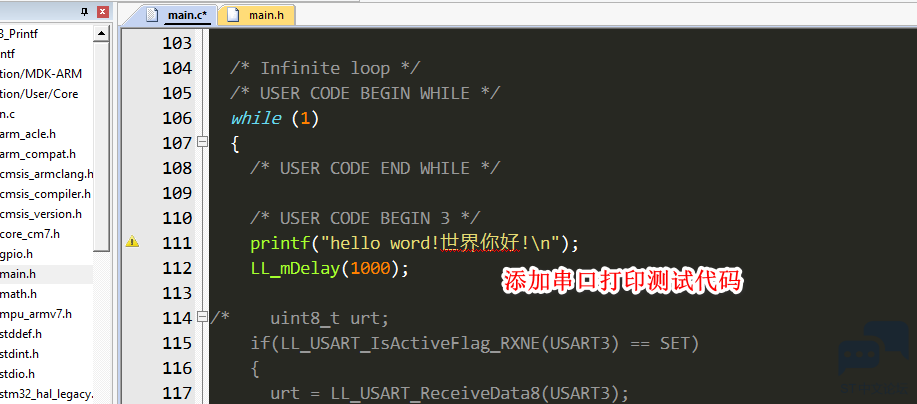

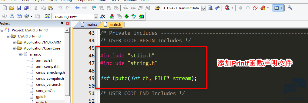

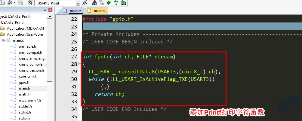

: u5 Z2 {3 ?+ q7 H+ e+ I 在MDK中打开工程后,先编译一次,分别打开"main.c"和"main.h"文件,添加下方图片中的Printf驱动代码;; B% C! J; ^1 ^" R9 }+ t
main.h

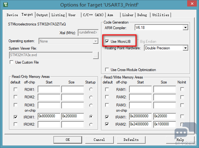

main.c w0 k6 D, o7 { & p8 X# \8 b; E6 }5 v4 ]5 _ 代码添加完成后,再点击工具栏上的"魔法棒"图标,点击"Target"栏,勾选"Use MicroLIB";0 i2 a6 j- n U5 e: V( t

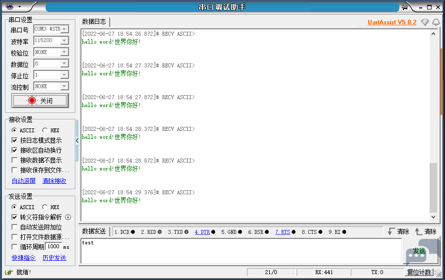

* [0 e; P: c0 a# H" P' E 以上完成后,就可以编译下载到板卡中,并打开串口调试助手,并打开板载ST-Link的虚拟串口,即可看到下方图片中的运行效果: R0 \+ T+ B7 S' P/ E 7 O; ?; S, L; e/ s+ x
