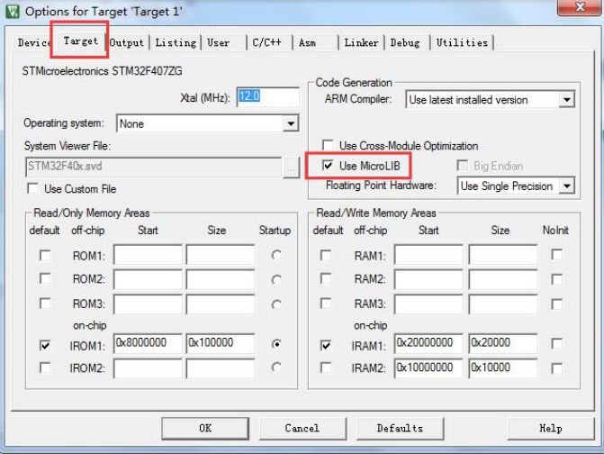

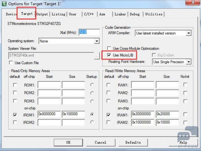

在KEIL 中使用 printf一定要勾选“微库”选项,否则不会输出。配置如下:

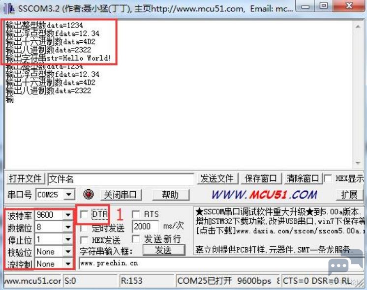

8 b ]3 u" j A/ c. P 主函数实现的功能很简单,首先调用之前编写好的硬件初始化函数,包括 SysTick 系统时钟,中断分组,LED 初始化等。然后调用我们前面编写的USART1初始化函数,这里我们设定串口通信波特率为 9600。最后进入 while 循环语句,不断让D1 指示间隔 200ms闪烁,同时通过串口 1 输出一连串字符信息。 其实如果你学会了重定向到 USART1,对于其他的串口重定向都是类似的。 将工程程序编译后下载到开发板内,可以看到 D1 指示灯不断闪烁,表示程序正常运行。打开“\5--开发工具\4. 常用辅助开发软件\串口调试助手”,首 先勾选下标号 1 DTR 框,然后再取消勾选。这是因为此串口助手启动时会把系统复位住,通过 DTR 状态切换下即可。然后设置好波特率等参数后,串口助手上即会收到 printf 发送过来的信息。(前提一定要连接好线路,USB 线一端连接电脑,另一端连接开发板“USB 转串口模块”上的 USB 下载口。先勾选下标号1 DTR框,然后再取消勾选)如下图所示:
