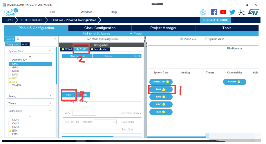

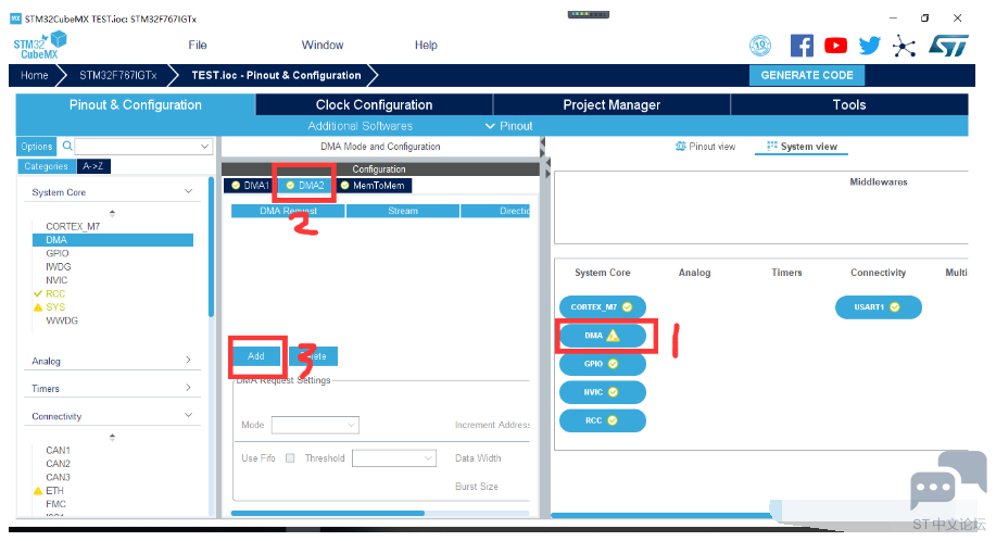

二、配置DMA
0 @) L, Z* e% b. T
在cubemx界面上点击DMA

因为串口1是挂在DMA2上的,所以点击DMA2,如图中标记的2,随后点击ADD

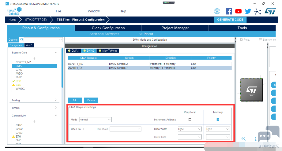

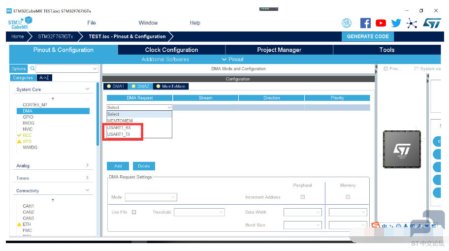

选择USART1_RX,继续点击ADD,将USART1_TX也添加进去,随后配置DMA如下图所示
4 \2 |; B: E& `& x% v2 C% a' P! d
- Q4 x: u0 m2 f/ w3 ?/ R2 I: e
7 Y; ?, m- s# _1 T; F4 g: f* O PIJQ9Z6NDGO_EWQ[I7F@ZIO.png , X8 y/ B, ?& E$ |' r- |8 c
( f$ N& X3 q, i( |
其中mode设置可以选择Normal表单次传输,传输一次后终止传输,Circular表示循环传输,传输完成后又重新开始继续传输,不断循环永不停止。此处选择单次传输。
% E- u" T8 @9 M( ]% g5 g  U- S! {; |9 `( ]
Increment Address表示地址指针递增。串口发送数据是将数据不断存进串口的发送数据寄存器(USARTx_TDR)。所以外接的地址是不递增。而内存储器存储的是要发送的数据,所以地址指针要递增才能将所以的数据发送出去。" Q# |, i( }9 v) ^
  y6 \. }, K1 J- A
串口数据发送寄存器只能存储8bit,每次发送一个字节,所以数据长度选择Byte。

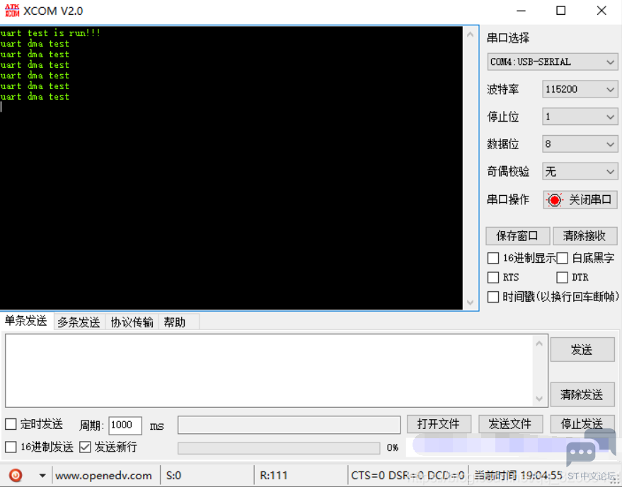

四、打开串口调试助手,观察现象,串口每隔1S输出一次数据1 D1 K, b' C( t2 j9 N
