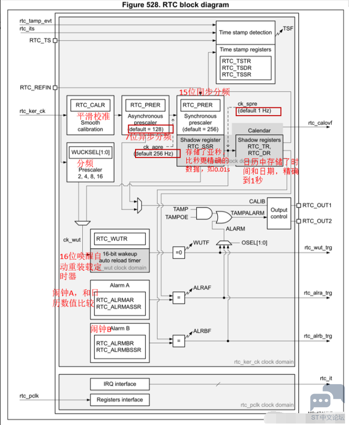

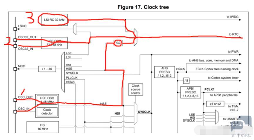

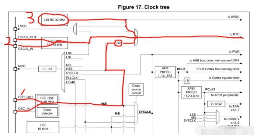

从 RTC 的定时器特性来说,它是一个 32 位的计数器,只能向上计数。它使用的时钟源有三种,分别为高速外部时钟的, 低速内部时钟 LSI 以及低速外部时钟 LSE
& S* R2 x& B' Q  w5 m, [9 T) Y9 S! R  E2 {! T2 W% T2 [
这里使用的高速外部时钟HSE32分频得到750khz,在主电源 VDD有效的情况下(待机), RTC 还可以配置闹钟事件使 STM32 退出待机模式
: A8 O! ?) F/ H2 \' M( C, @" E: S( b5 U% V
由于 RTC_CNT 是 32 位寄存器,可存储的最大值为(232-1),即这样计时的话,在 232秒后溢出,即它将在今后的 136 年时溢出:
" \0 c6 B3 I- l  CN = 232/365/24/60/60 ≈136 年9 s- p6 u# {) r4 i' Z4 I
! P1 h0 I  `  d! I* x) I& Q9 m* R
11{3{NIVYHNDG_3R2NO3D8W.png 6 W1 F/ g$ Z' a0 ?+ p8 I7 K
$ t: R% ?* k; m- U% j, X时钟分频来自HSE32分频得到750khz,然后经过7位异步分频(125)和15位同步分频(6000),得到ck_spre(一般要使这个值为1hz), ck_spre 即可用于更新日历时间等信息
+ H7 a8 j2 V% v% n& I0 M5 D0 I5 H2 Y* W. O' M+ K5 H
日历时间(RTC_TR)和日期(RTC_DR)寄存器两个 32 位寄存器包含二进码/B十进数格式 (BCD) 的秒、分钟、小时(12 或24 小时制)、星期、日期、月份和年份。此外,还可提供二进制格式的亚秒值& a; t: Z+ A. c, z) F$ r# j
2 z; [1 i4 Y- Q; v% V5 A
可以读取 RTC_TR 和 RTC_DR 来得到当前时间和日期信息,不过需要注意的是:时间和日期都是以 BCD 码的格式存储的,读出来要转换一下,才可以得到十进制的数据,在读的时侯,以二进制格式读出来的数据可以直接使用。

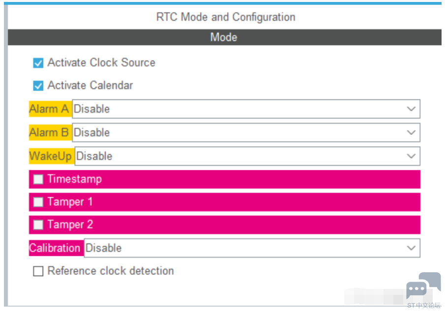

(1)RTC使能时钟源和日历
/ A* S+ P/ |7 w6 R, Z' } HLMFZ{RU_{6LFODJ(S]GII6.png

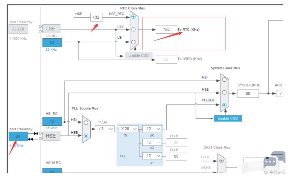

(2)配置时钟来源,选择外部时钟HSE,经32分频,得到750Khz
/ @" H$ M& _2 B
, M- o0 B* f& U' T) e }W$@AD`%]U7]YVA0XFVC4PQ.png ! q/ Q, ^: W% D& w; w

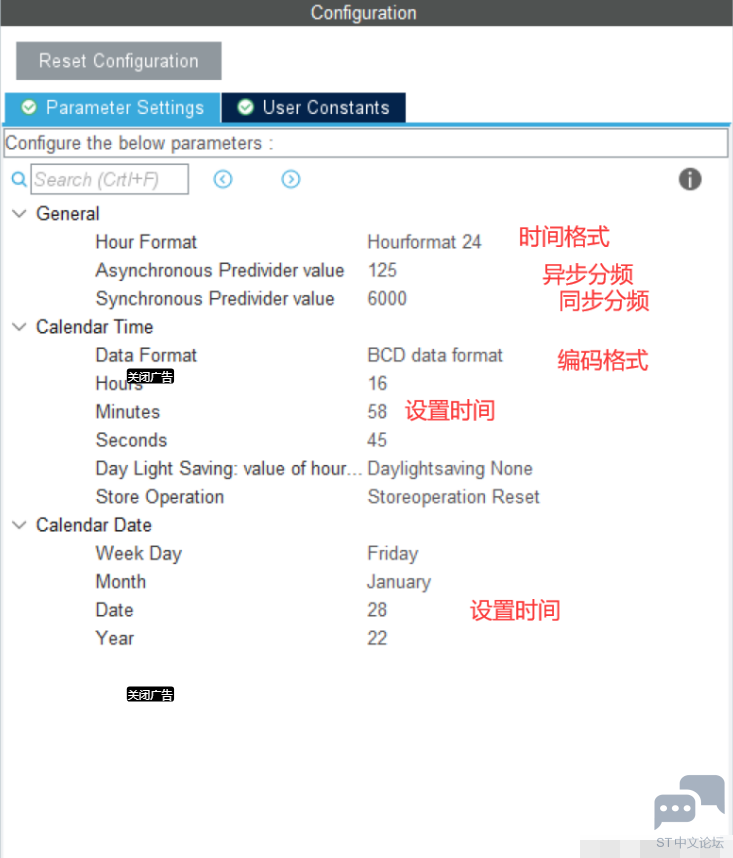

  V( R' L) m* t! ^(3)设置分频和时间
" `& F* H; E1 L
+ ?, P  K2 t: e. p& t2 |, s P86[BPN2G3KUP[NISHUU}WN.png $ [# M( k/ C" K  b4 s! |* O
% y# _8 r2 W% V9 F6 X+ r$ J
注意,一定要选择好两次分频的系数,使经过两次分频后的时钟频率为1hz  K% [7 S. e$ N0 W* O) b# D0 }
( W( S" L. o: o3 O
750 000 / 125 / 6000 = 1
& s) v! w1 H, F$ y5 j1 R+ t/ Y# S
